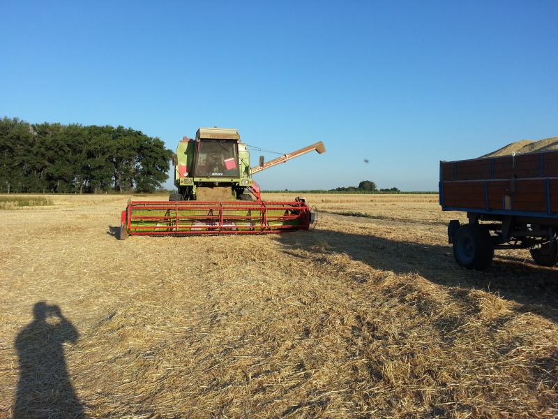

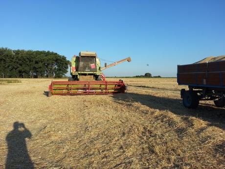

Működésileg semmi!Csendesebb,2700 üzemóra van benne.Egyszer már volt zöld,ami hiba volt az mindegyik zöldben megvan.Vékony az anyag!!!Ez-az össze-vissza 16-os18as fejű csavarok,kész káosz!Marék kulccsal kell közelíteni.
Válasz #1199. hozzászólásra
Nagyon szép lett! A mostani zöld meg a volt barna között van érezhető különbség? (széles magfelhordó) Ismerősöm is így szétszedte a gépet, csak kár hogy egy semmire nem hasonlító zöld színre fújta ( talán a deutz kombájnok zöldjéhez hasonlít)
