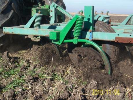

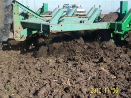

Még egy pár kép a tegnapi napról. Elvileg ez rozs és repce másodvetés lenne,de igen komolyan megjáratták a helyi állattartók, meg vagy 30 házi malac felnevelkedett a táblán.
Ma csináltam elég mostoha táblát, forgót megjáratták tehenekkel vagy ezerszer. Felső 10 cm mint a majter, állt a víz rajta, alatta mint a kövesút. Arról nem csináltam képet, mert minden lett csak szép nem, de így van rá esély hogy tavaszra még vethető lehet.
Nah itt a fogyasztás olyan 20 és 25 liter kötött volt valahol, de kínlódás volt csak az egész. Víznyomás,dagonya mindenhol, a felső felén meg porzott,vitte a szél a homokot.
Csináltam vele homokon kukorica tarlót egy sor tárcsa után, itt ott találni utána fent kukorica szárat. Holnap megyek vele kötöttbe, kukorica tarlót csinálni, kíváncsi leszek.
Az biztos,hogy a háborítatlan talajt jobban szereti, jobban tisztítja magát. Tárcsázottba hamarabb hajlamos összeszedni a szárat vagy a zöldet.
