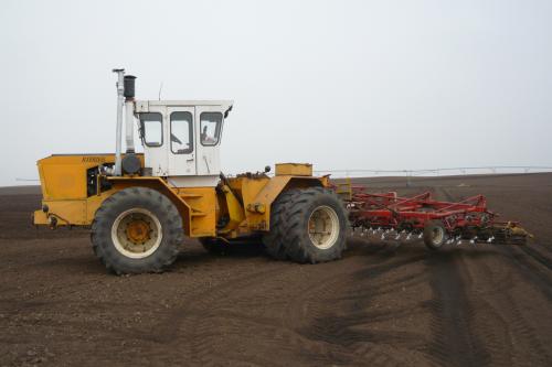

2009-03-26 22:29:19
Válasz #152. hozzászólásra
23,1-es van rajtuk?Nánás nincs messze!Sajátod a Rába vagy céges?
#152 biga imi

2009-03-26 22:04:11
Tegnap mondta az egyik ismerősöm,h van neki 2 db Mtz-re való gyári felnije,amire a 512-es,514-es első gumi való!Ki mit tud róla?!Bevált vagy nem?!
#147 Roland
2009-03-26 22:03:07
Válasz #146. hozzászólásra
A Domi 10 tonna üresen!Bele 40 mázsa termény,s mindjárt nehezebb a Rábánál!Nekem 23,1-es gumi van rajta,de gondolkodok a 28,1-esen!
#146 Tomszi
2009-03-26 10:17:59
Válasz #144. hozzászólásra
Pontosan 125. Tudos mit, majd ha egyszer megsűllyedsz a 106-osoddal, tegyél bele fele ilyen széles kerekeket, utána biztos jobb lesz.
#144 Roland
2009-03-25 22:07:40
Válasz #143. hozzászólásra
Tudod mit!Legyen igazad!Amúgy hány mázsa a Rába kb?!
#143 Tomszi
2009-03-25 18:18:28
Válasz #142. hozzászólásra
Azt legelőször is értettem, nem vok hülye, de ez csak annyi hogy nagyobb a talajnyomása. Ezzel a logikával minimális szélességű kerék kellene (meg átmérőjű is), de az erőátadáshoz felület is kell különben csak kaparna. Pl. a lánctalpasok meg gumihevederesek is sokkal nagyobb felületen fekszenek fel, mégis átadják a vonóerőt. Szóval semmi baj nincs a RÁBA kerekeivel és súlyával.
#142 Roland
2009-03-24 21:22:12
Válasz #140. hozzászólásra
Ne a Rába duplakerekest nézd,hanem a balonost!Azoktól kisebb kerekek vannak a mostaniakon!Ha kisebb a kerék,akkor kisebb helyre nagyobb súly oszlék szét!Vagy nem érthető még mindig?!
#141 Tomszi
2009-03-24 11:17:00
Válasz #139. hozzászólásra
Azokon is nagy kerék van.
#140 Tomszi
2009-03-24 11:04:19
Ezt írtad: "Meg irtad,h a mai gépek se nehezebbek!!!Nem,de a testük nemis akkora,meg a kerekük is kisebb!!!!Kisebb kerék,nagyobb tsúly,kisebb helyen!!!" ezt én úgy értelmezem, hogy nagyobb tömeghez kisebb kerék is elég.
#139 Roland
