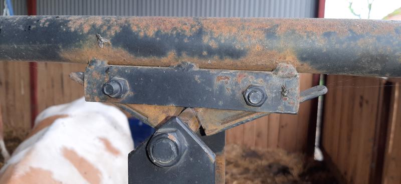

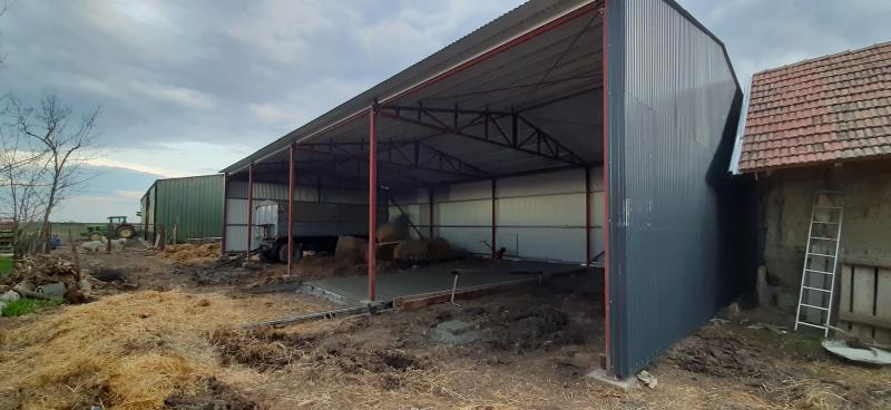

Válasz mtz1221 #12466. hozzászólásáraNyakfogó szabva van,mert 6 méteres hosszban volt.És ott a vágásnál a laposvas van ráhajlítva az oszlopra,és hegesztve.
Válasz barazdabetyar. #12464. hozzászólásáraÖregemnél valamikor 8x6-osban elvolt 10 darab. Mikor nagyok voltak akkor kellett kis karám mellé, ganézáshoz. Villanypásztort vegyél, és lógasd le szálanként felűlről, hogy nyugton maradjanak.
Válasz barazdabetyar. #12462. hozzászólásáraKösz ha úgy adódik jövök eggyel, sokat segítettél. Nem a csavarra gondoltam az az azért van mindenfelé, ha nem az akácdeszka a ritka. Lent fenyő meg bükk van, vajdaságba meg minden erdő kiirtva. még két dolog érdekelne. 1 hátul a deszkákat és a lemezt egy valamire csavaroztad, annak mi a neve ??? Meg a nyitott résznél balról ahol a tartóoszlopon van egy 15-20 centi lemez, ott csak vissza lett az oldalsó görbítve ???
Válasz barazdabetyar. #12453. hozzászólásáraOldala teteje szendvicspanel, milyen vastag ??? Meg tetszik az a fa karám, csak nem tudom ki nézni mi az amihez csavaroztad ??? Tiszta szimentálik, hol adod el a tejet ??? Itt is sokan átmennek szimentálira kevesebb állatorvos kell nekik, meg többet ér a bikaborjuk így is úgy is. Én a beton kockákat fel fogom 70-80 centi magasra önteni, mert 10 év alatt képes szétrothadni a cső lent a ganajtól.

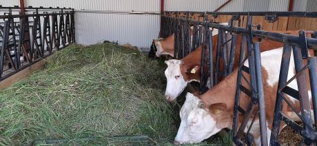

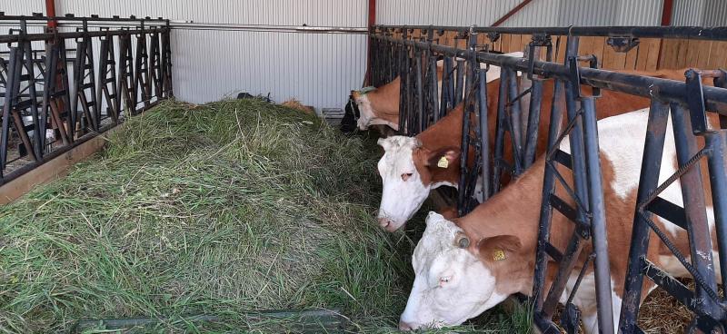

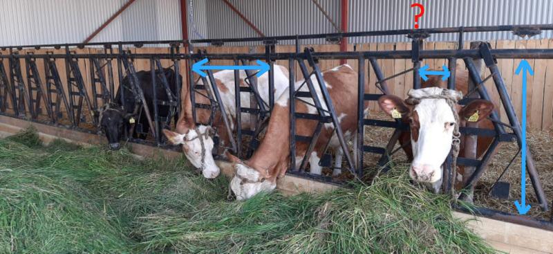

Válasz mtz1221 #12450. hozzászólásáraKözépső rész csak etetésre szolgál.Egy férőhely 65 cm.Hízómarhának jó.Ha fejős van ,minden másodikban állnak.Hátul legyen hely fejni.
Válasz Róbert86 #12451. hozzászólására3 hektár van a ház meget, abból kb 1-et bevetettem legelőnek. 5 van meg nem sokára jön még ennyi. Csak azért kellenek egyellőre hátha bírok pájázni valamire, mert itt csak jószággallehet néha. Meg olyan szép farming szimulátoros lesz lassan.
Válasz barazdabetyar. #12449. hozzászólásáraÉn is ezzel bajlódnák csak nem akar fejben összeállni. Jó lenne ha 3 része zárt lenne, de legyen kijárata a legelőre is, meg traktorral bírjak ganézni, meg valamikor a mixer is odaférjen. 70 tehenes komám most vett egyet 20 év után, szidja magát hogy így kivan a jászol nyalva ha közé csempész árpa szalmát is. Hány cm van egy tehénnek számolva a nyakszorítókkal, szóval 10 darab hány méteren fér el ??? Meg kérnék 3 méretet zárt állapotában, meg a záró mechanizmusról egyet. Jöhet privátban is. A két középső box csak etetésre szolgál majd ???
Válasz barazdabetyar. #12440. hozzászólásáraOk kösz de nem találom, a piactéren. Igazad is van, én is érzem már hogy jobb lenne mozogni minden nap pár órát mint 12-tőt a traktorban rothadni. Építettük a karámot fészert villanypásztort, szabályosan jobban éreztem magam, mintha traktoroznék. Pedig ha valaki ezt mondja 5 éve, lebactam volna érte.
Válasz mtz1221 #12466. hozzászólásárahttps://www.google.com/search?q=Z+szelemen&rlz=1C1GCEA_enHU1046HU1046&source=lnms&tbm=isch&sa=X&ved=2ahUKEwiOrMeK74H_AhXUQeUKHYnuC0QQ_AUoAXoECAoQAw&biw=1920&bih=969&dpr=1 Melyik lemezre gondolsz?

Válasz mtz1221 #12450. hozzászólására110 cm. magas,65 cm. széles,csukva,22 cm.

Válasz mtz1221 #12454. hozzászólásáraNem szendvics panel.0.65-ös lemez.Z szelemenhez önmetszős csavarral van.Deszka előfúrva.

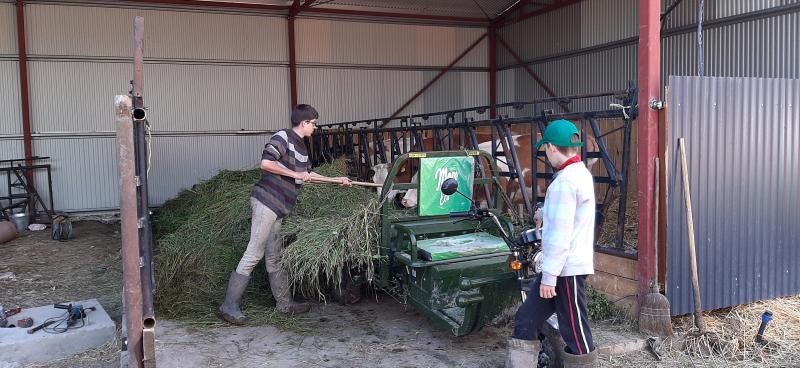

Válasz barazdabetyar. #12446. hozzászólásáraNagyon facán megoldottad, de ha nincs ajtó a végén hogy megy be a mix kocsi ???
