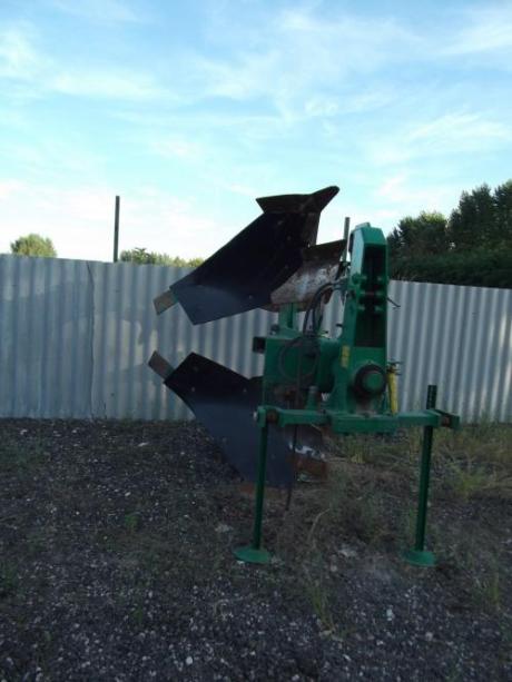

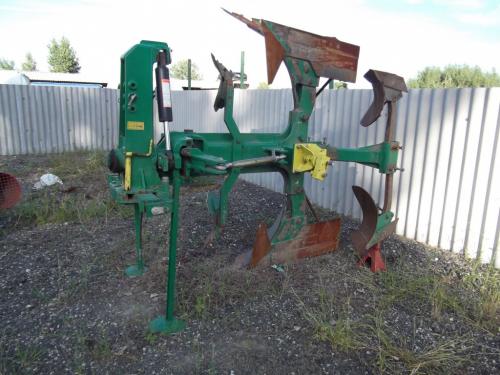

2010-08-26 23:03:28
Nos
1: nem orosz hanem Jugoszláv
2. Tigar névre halgatott
3. a gyártó már vagy megszünt, vagy csak a honlapja....smile hammer

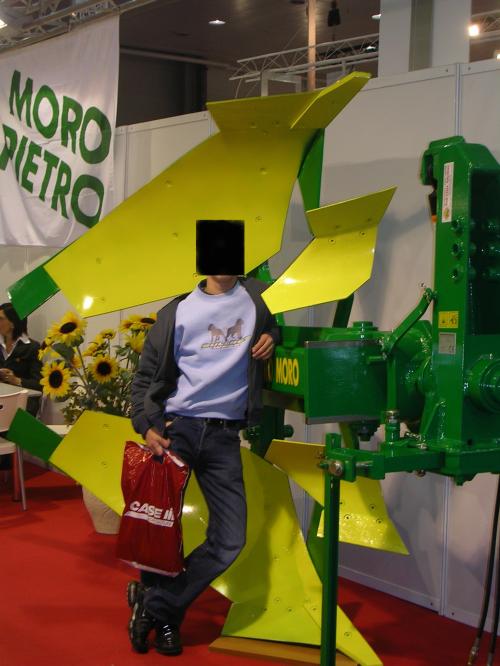

#112 JOSEY
2010-08-26 22:49:27
Válasz #111. hozzászólásra
Pietro MoroPietro Moro
Ugyanezen Pietro Moro plus fejes változat "szárazdokkban"

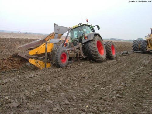

#111 JOSEY
2010-08-25 22:26:26
Válasz #108. hozzászólásra
egy pietro moro plus fejes ekével harcol a fendtsmile thumbup

#109 JOSEY
2010-08-24 23:24:53
látod milen erős a kicsi teraktor a másik nagyot ekéstűl ráncigálja mint foxi a lábtörlőt smile rolleyessmile rolleyessmile rolleyes
