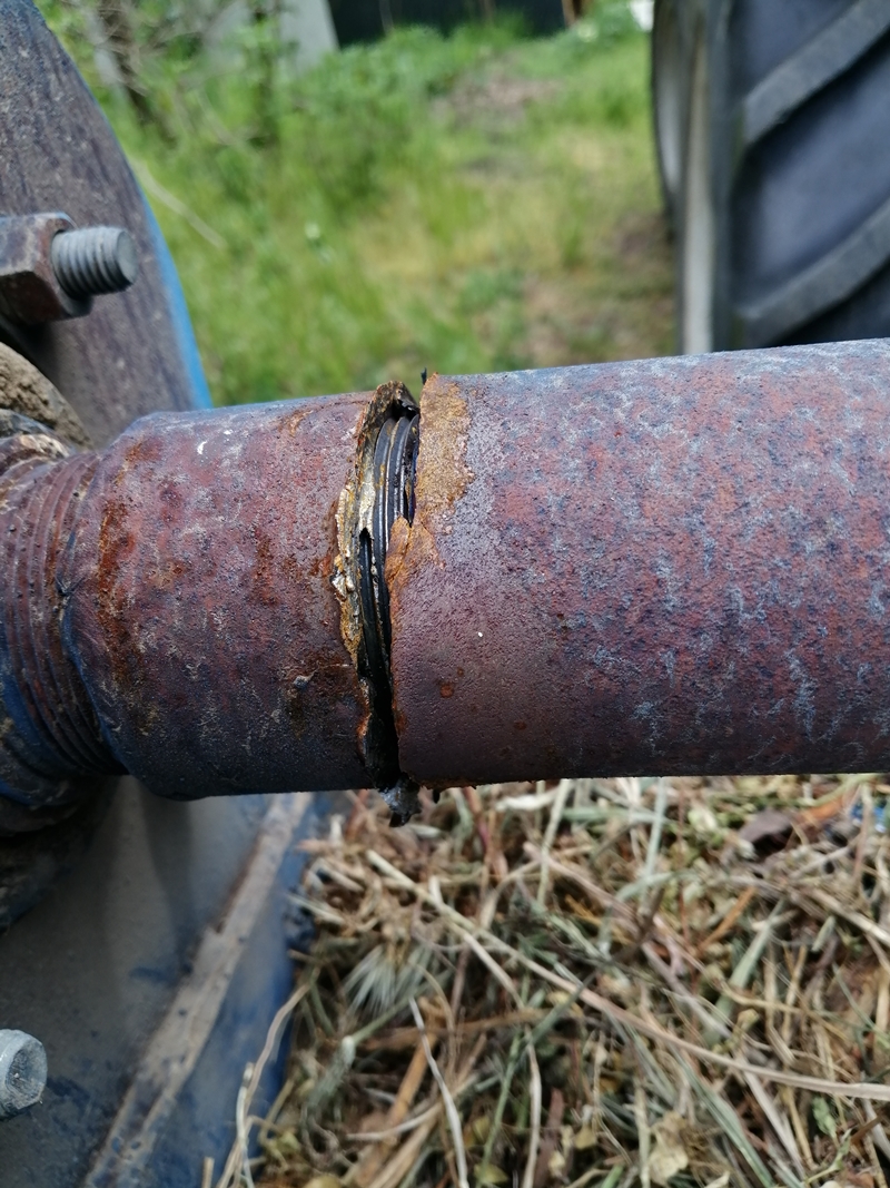

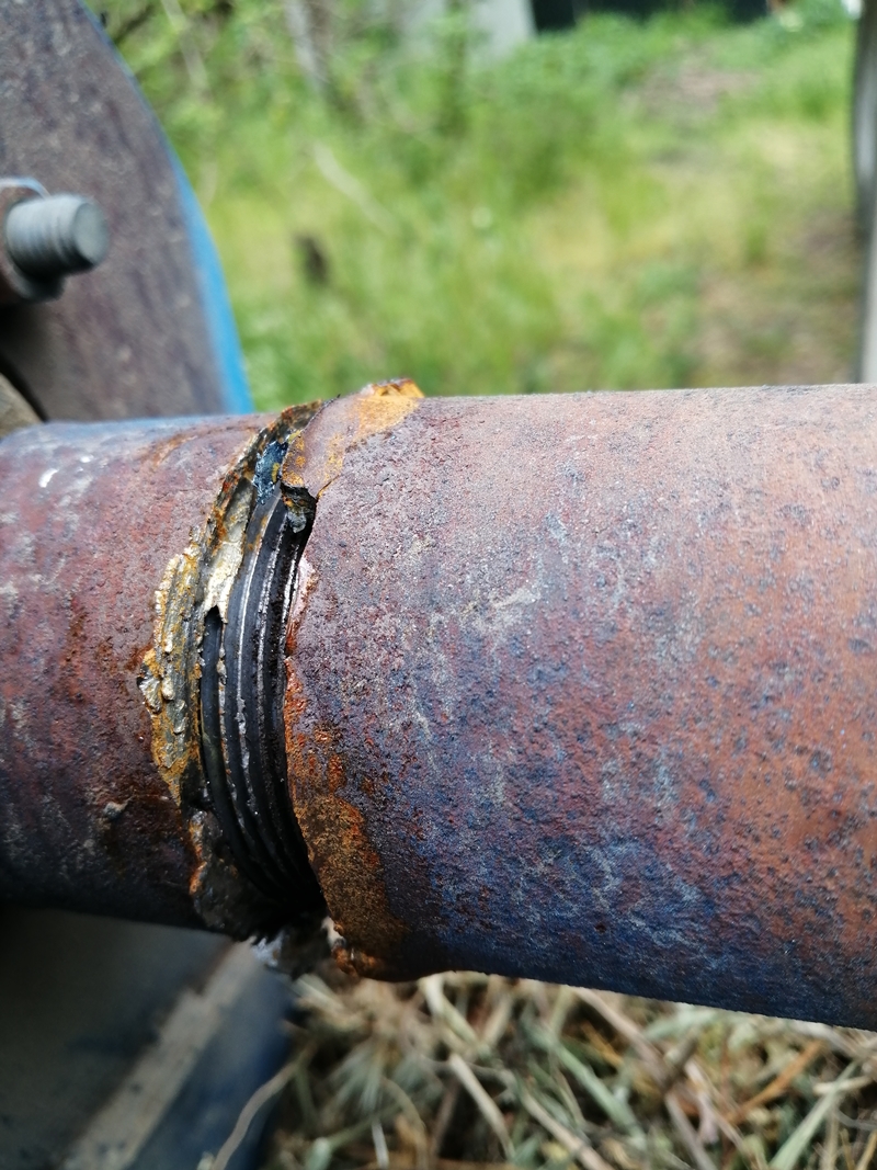

Válasz Csarli 1 #1330. hozzászólásáraNincs központba a tengely. Üt, valaminek engedni kell.
Ugyanezt játszotta a letákos szártépő. Kapott két kardánkeresztet, azóta tuti.
Válasz Csarli 1 #1323. hozzászólásáraEzt hogy tudta így eltörni, tudja valaki a választ?

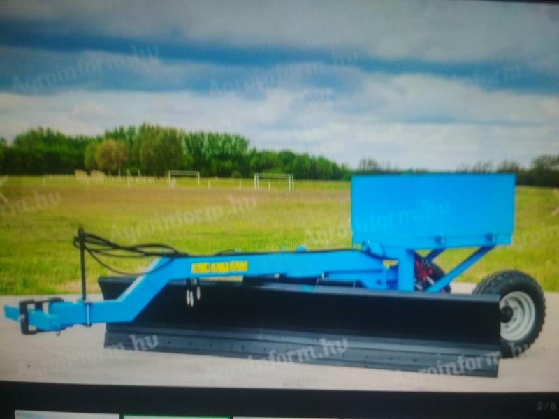

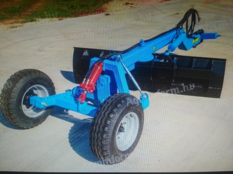

Válasz F-A-R-M-E-R \ #1317. hozzászólására+-45 fok a forgathatóság? Földutakra elég lehet, de máshova keveslem, meg nem lehet oldalra kitolni. A gyenge része ezeknek a vonólapnak a forgató csapja lehet.
Miért akarsz vontatottat? Fele ennyiért kapsz függesztettet. A hydramet 300 tavaly 500 volt, oldalra kitolható mindkét irányba és majdnem körbe forgó lappal, támkerekekkel és tényleg nagyon masszív.
Ezen nem egy csapon van a forgás megoldva.
https://www.nettikone.com/en/hydramet/takalana-300-hydro-x-2/1806649
Válasz Csarli 1 #1309. hozzászólásáraTeszel bele jó tengelyt...jön a következő elem, a hajtómű...

Ès ennek hol lehet gyenge pontjai??
https://www.agroinform.hu/aprohirdetes_adatlap/gep/kommunalis-gep/greder-sulyladaval-35-meteres/h_7041719
Válasz Csarli 1 #1314. hozzászólásáraAz anyagminőség még akkor is kérdéses. Cseréld le!

Vettem egy Leták 2500 mm talajmarót, igaz nem újonnan, de szinte nem is használták, mert az MTZ nem birta vinni. Visszavitték a Letákhoz, hogy vegye kissebbre, de a magas költségek miatt nem csináltatta meg a tulaj, én marha pedig megvettem. Első munka homokos szántásba 30 méter után lánc szakadás, erősített patent csere, 200 méter után újból lánc szakadás.Na ekkor az egysoros16 B1 es láncot és a lánckerekeket lecseréltem 16 B2 kétsoros láncra és lánckerékre. Ekkor már beleáltam vele a gyümölcsösbe és 7 hektárt lemaróztam, majd egy másik darabba, aholkeményebb volt a talaj, megint szakadás, ez a patent hibája volt mert a csapon a zömítés csak 3 tized volt. Ez a patent gyártási hibája.
Javítás után újra munka, és egy óra munka után megint nem hajt a kapasor. Keresem a hibát, és a hajtómű és a lánckerék közt lévő tengely eltört. Kiderült mivel rövid volt a csővük, ézért vágtak menetet a tengelycsonkba, és a csőbe majd kitoldták egy 5 cm darabbal és kb 2x3 cm varatottal rögzítették. na ott adta meg magát. Valaki itt a fórumon írta, hogy"Letáknál a tervező elmehetne pár gépkiállításra" Van tervezőjük, mert ezeket a hibákat egy harmadéves ipari tanuló nem követi el,. Semmi statikai számítás nem jelemzi a gépeit. Ezek után mi jöhet még?

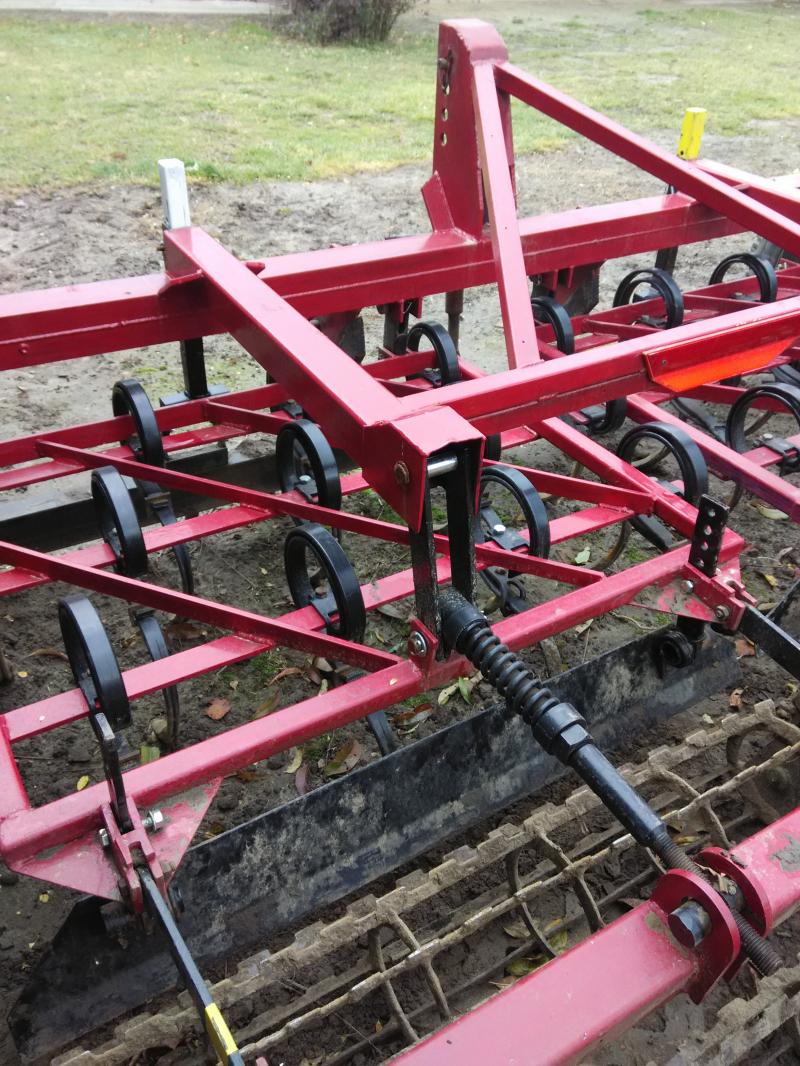

Üdv.! Egy leko 2,8 kombinátot vettünk az Mtz 550 után. De sajnos csak utna a használat közben derült ki hogy, valóban eléggé gyenge anyag és munka minőség. Egy-két napos munkával a kereteket szétvágtam majd meg erősítettem és mindjárt oda kerültek a kapák ahol lenni kell nekik. A simító lemez is átesett egy kis módosításon feljebb hegesztetem a tartó füleket és mindjárt jobban teszi a dolgát a váz is kapott merevítést. Előre is kapott egy simítót. Még a rögtörő felfogatás van hátra. Ennyi idővel és + költséggel vehetem volna egy jó kombinátort de lassan össze áll persze a gyenge festés is lekerült.
A Letáknál a tervező elmehetne pár gépkiállításra és megnézhetné mit is csinálnak a nagyok, és lehetne jobb minőségű gépet is gyártani.
Helti gépekről írtam, nem a Leláktóról. A Letáknak nincs titán ekéje. Telefonról írtam. A kérdezőnek akartam válaszolni de úgy látszik ez nem jött össze mobillal.

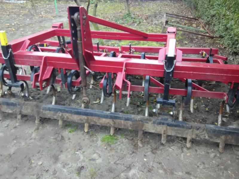

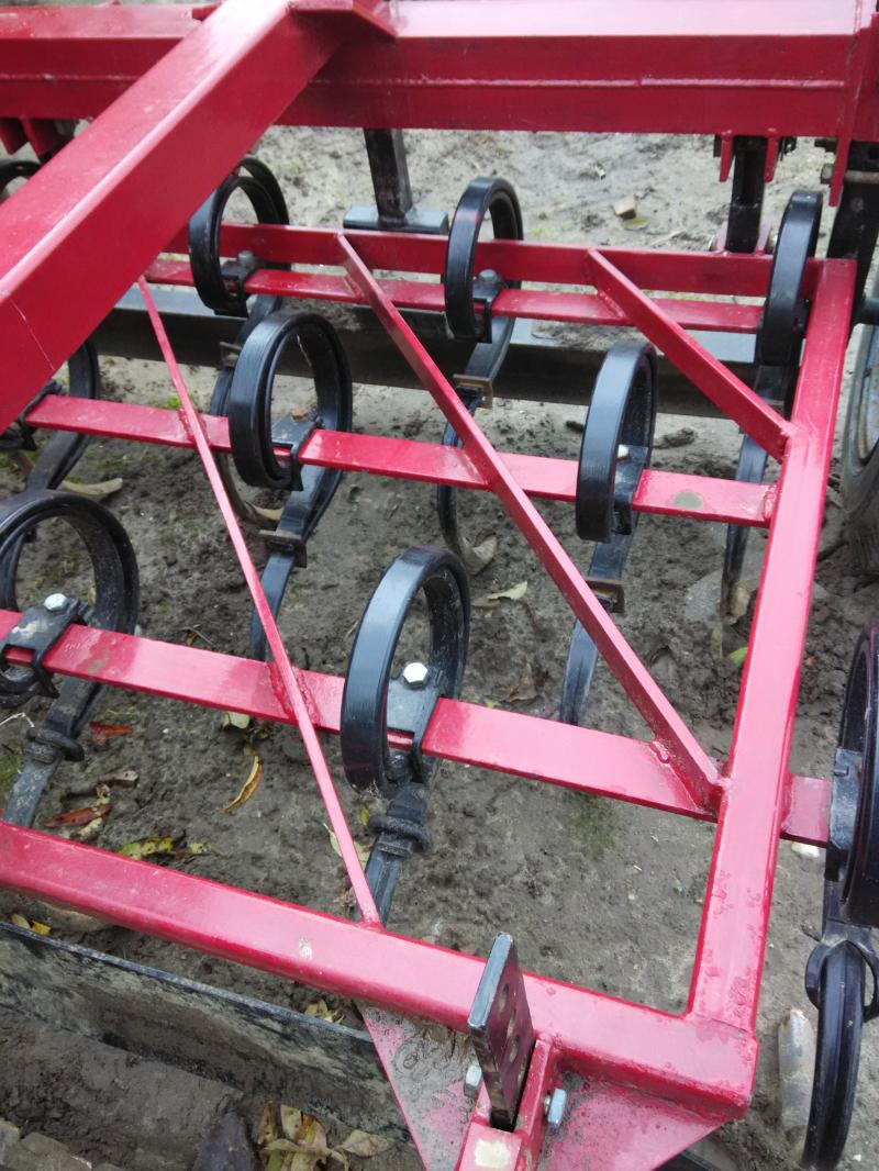

Múlt ősszel vettem tőlük vf. titán ekét és sorközművelőt. Erős szerkezet, nem egy összedobott gép. Normális hegesztések jó anyagminőség és esztétikus fényezés. Ránézel a gépre és igényes munkát látsz. A munkája is tökéletes. Kopó alkatrészei jó áron vannak és az sem ganyi.
Ha vásárolsz gépet, közvetlenül tőlük vegyél ne viszont eladótól. Sokkal jobban jársz.
