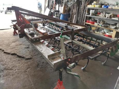

Válasz branyi6405 #3299. hozzászólásáraHantos szántáson nálunk nem nagyon működik, kiemeli az első henger az egész gépet a hantikon. Ha teszel rá akkor legalább 10 centis slicc lukat tegyél a támasztó orsónak. Én fordítva csináltam volna,a simító ment volna legelöl és utána az első henger.
Válasz branyi6405 #3296. hozzászólásáraHa szántasz felesleges, vagy könnyen leszedhetőre csináld. Ez a két sorban lévő S RUGÓ FELRAKÁS KI VAN MÁR VALAHOL ÉLŐBEN PRÓBÁLVA ?

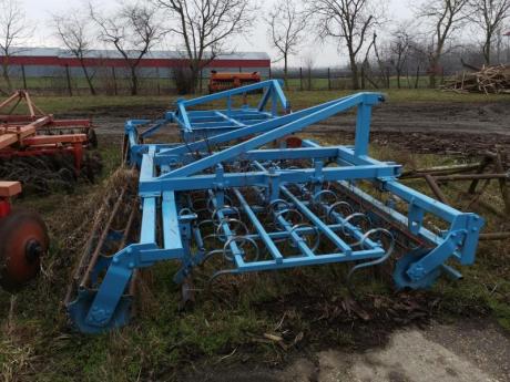

Válasz VMisi #3300. hozzászólására26 cm kapatávolság és 75 cm sor távolság van jelenleg !
Válasz mtz1221 #3297. hozzászólásáraIgen, ez a két sor hátránya, hogy közel vannak a kapák. Gyomos és szármaradványos részen hamar be fog dúrni.
Válasz mtz1221 #3297. hozzászólásáraLe és fel állítható menetes orsóval ! Trapéz menet ) Vagy rögzítsem ki mind a kéken beállítás után ?
Válasz mtz1221 #3297. hozzászólásáraA kéken lévő volt már szántáson igaz az három soros !
A képen lévő simító elé kellene egy henger vagy így is jó lehet ! Ilyenre gondoltam mind a kéken lévőn !
