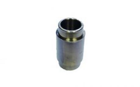

Válasz medikus #11661. hozzászólásáraÉn nem sajnálom rá csak a minőségétől félek.
Amit vettem most hüvelyt(a képen lentebb) olyan puha volt, mint a tészta
Válasz Gyurkesz1 #11662. hozzászólásáraSzerintetek törhetett el amiatt a kopás miatt a lassitót fogó csavar?? Vagy lehet csak meglazult anyira hogy aztán mar kiljebb csúszott a lassító és azért törte el a csavart.

Válasz Gyurkesz1 #11648. hozzászólásáraAz hogy a tengelyt lehűtik a perselyt felmeledítík és úgy rakják össze ,így elvileg nem fog megmozdulni a persely a tengelyen.
Válasz ...:::Pisti:::... #11645. hozzászólásáraSzia,köszi a választ,úgy emlékeztem hogy ahová ez a hüvely megy ott vastagabb a tengely,de akkor tévedtem. Ha úgy csinálnám akkor kúpot is kéne gyártani a lassitóba ami felmenne a leesztergált tengelyre ezek szerint .Akkor akár jó is lehetne.
Jól értem hogy te akkor "megpontozgattad" ott ahol kopott a tengely a hüvely alatt?? Mert lehet ez nem is olyan rossz ötlet,mongyuk biztos nem tartós ,de idővel úgy is vennék új tengelyt mert a mostaninak az ékpályája is már kopott.
Válasz Gyurkesz1 #11644. hozzászólásáramindegy mit csinálsz csak ne hegeszd sehol , mert akkor tuti törik. a hüvelyt ilyenkor zsugor kötéssel szokták feltenni. Ahhoz komoly esztergályos kell.
Válasz Gyurkesz1 #11644. hozzászólásáraAz a gond, hogy ezt ahova feltolod, vagy felütöd jobb esetben,ott a tengely végig egy méret. Ha végig leszeded pl 1mm-el kisebb átmérőre akkor a doblassitó meg az a kúpos kapcsoló hüvely lógni fog.
Épp most cseréltem ezt a hüvelyt.
Én most úgy tákoltam meg, hogy egy darab vörös réz hasábbal meghuzgáltam a felületét mintha hegesztenék a kis régi hetra hegesztőmmel. Test kábel a tengely végén a csavarra csiptetve.
Tudom puha a réz, meg cig@ny munka de most ez van. A tengelyem vége picit üt, ugyhogy veszteni való nem volt. Lefelé kézzel jött

Válasz ...:::Pisti:::... #11665. hozzászólásáraElvileg az anyag nem melegszik fel, csap a nagysebességű fémszcsék.
Pont ezért találták ki
Nincs vetemedés, szén kiégés, lágyulás,
Már 1910ben volt vele próbálkozás.
Fémszórás

Válasz ...:::Pisti:::... #11655. hozzászólásáraAmit én láttam,ott esztergában forgatták a tengelyt,lág hegesztő melegítette,és úgy szórták rá a port!Az sem csapágy felület!!Esztergálják utána!
Venni kell új tengelyt,az a végső megoldás! Ha nem,akkor meg hagyni kell ahogy kopott,mert a "javítás"után meg esetleg ütni fog!30-40 kiló!!!!

Válasz ...:::Pisti:::... #11655. hozzászólásáraTatra difiházat szórattunk fel 7 éve, azóta jó... árát nem tudom.
Válasz R Sándor #11653. hozzászólásáraMaradjunk annyiba,hogy ott nem kivitelezhető!Nem csak a hüvelyt kell a tengelyre tenni!A helyén az szerintem nem kivitelezhető!
Egyébként lehet tákolni de lehet többe fog kerülni mint ha kicserélte volna a tengelyt. Sajnos én is játram már igy egy párszor
, de gondolom más is.
Fém szórással felrakni nemtudom mennyire lenne drága.
Ott elvileg nem melegszik fel a tengely vagy hüvely.
csapagyméreteket javítanak vele
Ilyesmit nem csináltatott még senki?
Mennyire drága?

Válasz R Sándor #11649. hozzászólásáraOtt nem tudja lehűteni!Én anno egy csepp ragasztót tettem alá!Utána egy délután húzattam lefelé,a szíjtárcsából kijött a menet!
Akkor cseréltem tengelyt!
