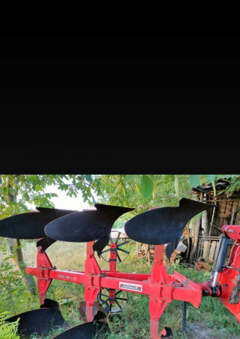

#256 Ares 826
2021-08-05 22:17:50
Válasz youth #255. hozzászólásáraIlyen ekéhez vannak BALOS befordítóim és ekenádak, ha valaki érdekel írjon. Vadi zsír új mind.

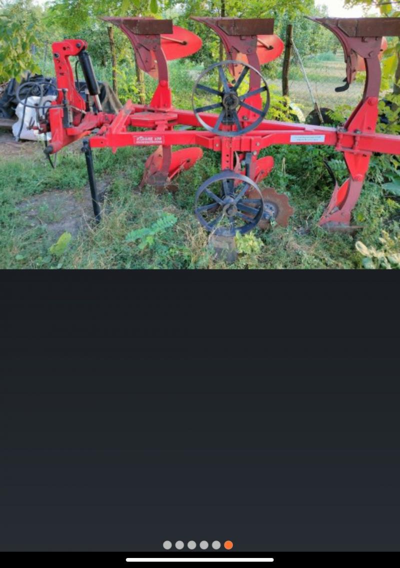

#242 gjoni
2018-11-20 09:28:23
Válasz oli003 #240. hozzászólásáraA balos függesztö lakatom pontosabban a mélység határoló kerék felőli lyuk középtöl középig 51 cm-re van szét tekerve.A jobbos annyira össze,hogy barázdában kereszt irányban vízbe legyen .Támasztó orsó meg 56 cm körűl van szét tekerve menettől menetig kb és alsó lyukban van az ekén a támasztóm!De ez a támasztós téma földtől függően állítható ,egyforma talaj nincs .

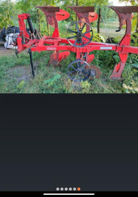

#240 oli003
2018-11-20 08:25:21
Nekem az is nagy segítség lenne,ha valaki leírná,hogy a függesztő orsó csapok közözött mennyik a távolságok,valamint a támasz orsó csapjai között mennyi a távolság
#239 oli003
2018-11-20 08:20:40
Válasz gjoni #238. hozzászólásáraNekem is fixen vannak. Viszont ha az ekére ránézek hátulról akkor hagyan kell állnia?nekem most a támasztó kerék fél lejt.
#238 gjoni
2018-11-20 05:35:38
Válasz oli003 #237. hozzászólásáraFüggesztő orsók fixbe vagy uszóállássba voltak?Fixben használom.

#235 oli003
2018-11-19 20:08:56
Szép estét.
Szeretnék kérni segítséget tőletek.
Most szereztem egy kühne ekét 3 fejeset,de nem bírom beállítani nem megy be max 15cm-t a földbe ugyan itt szántotam egy nappal előte a régi csővázas magyar ekével 25centire lement simán.82-essel húzom.azt nem tudom,hogy elől a húzóját hova és hogyan kell belőni.
Köszönöm a segítséget előre is.
