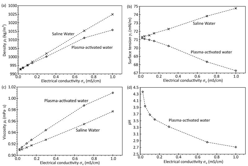

#9 termelo
2026-01-14 22:55:07
Válasz MrPoke #8. hozzászólásáraNem akartam a bizniszt lehúzni de a PAW kg/m3-t nézted?
Ha csak fele annyit tud mint a nitrosol akkor is legalább 1130 kg/m3-nak kellene lennie.
Ezzel szemben a táblázatból úgy tűnik hogy 1000 literben mindössze 3% lehet benne és nem 13%
#8 MrPoke
2026-01-14 22:29:13
Mi az a Plasma Activated Water?
