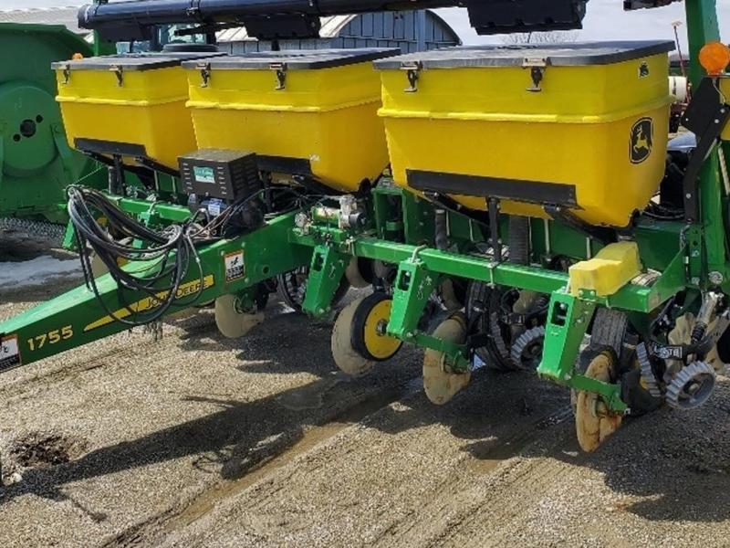

#917 MTZ1221.3
2025-04-27 13:38:57
JD vetőgéppel tapasztalt kollegák véleményére volnék kíváncsi.
Jelenleg egy török vetőgéppel vetek, ami jó 125kg-s kocsinyomással rendelkezik. "Tavaszi notill" (tavasszal nincs magágykészítés) esetén viszont van, hogy nem megfelelően tartja a mélységet és erre keresnék valami jobb megoldást. A kocsi súlyozás sajnos nem megoldható, mivel függesztett gépekkel a 4 hengeres MTZ-nek nem túlságosan baráti a viszonya.
A John Deere 1750 és 1760-as vetőgépeket nézegetem, ami vontatott, így biztosan fel bírná emelni a gépet. Mivel most is 6-7,5km/h között vetek és nem is szeretnék többel vetni, így nekem megfelelő lehet ez a gép még lehet hagyományos vetőegységgel is. Mekkora kocsinyomással rendelkeznek ezek a gépek a gyári rugókkal, mondjuk egy Maxemerge XP kocsikkal szerelt verzió? Képes lehet bevetni olyan területet tavasszal, ami csak ősszel volt esetleg mozgatva, vagy ősszel sem mélyen?
A gyári duplatárcsás csoroszlya, hogyan működhet ilyen művelési rendszerben? Ritka az a használt piacon, ami féltárcsás, inkább a duplatárcsások vannak jobban hirdetve.

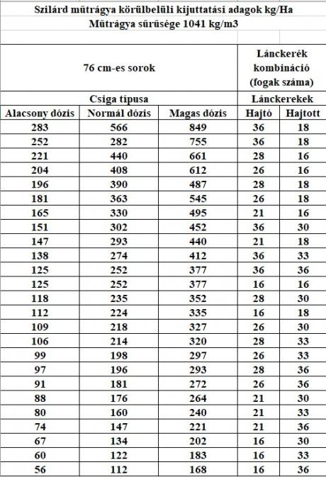

Szilárd műtrágyát viszont jobban tudom használni, mert abból van kisebb tételben is kiszolgálás, míg nitrosolból vagy kénes nitrosolból venni kell egy kamionnal, ami nekünk 2-3 évig is elég, ha bőven szórom akkor is, így a szilárd műtrágyás megoldás lehet jobb volna.
Köszönöm a tanácsokat.
Üdvözlet

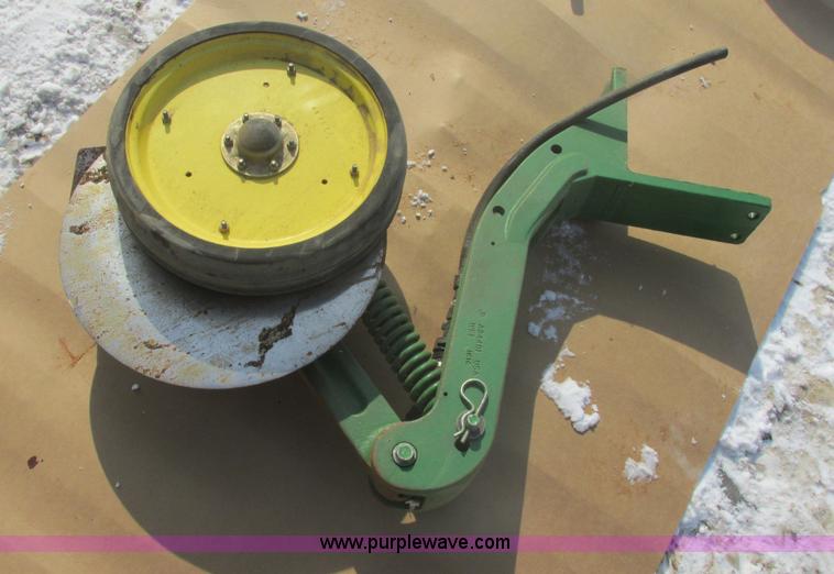

Válasz kalil #907. hozzászólásáraLegjobb az egy folyékony műtrágyás megoldás lenne, az bolygatja a talajt a legkevésbé.
#907 kalil
2024-02-26 21:31:40
Válasz Gergő1220 #906. hozzászólásáraköszi a linket, igen jól gondolod, mert már direktbe vetek vele és a dupla tárcsás nagyon árkol meg nem úgy megy bele, konkrétan a kite 2x ennyiért tud gyárit és nem tud alternatívát
#906 Gergő1220
2024-02-26 20:53:07
Válasz kalil #904. hozzászólásárahttps://www.rangelinegroup.com/product/rh-2995-fertilizer-coulter-assembly-2/
Ennél drágább?
Gondolom a gyári két tárcsásat akarod lecserélni. Én is futottam ebben pár kört pár éve, aztán megvettem a fenti Yettert

#904 kalil
2024-02-26 12:51:43
sziasztok, nincs esetleg valakinek eladó 6db JD szemenként vetőgépre egy tárcsás műtrágya kijuttató csoroszlyája? (az új horror áron van ???? )
