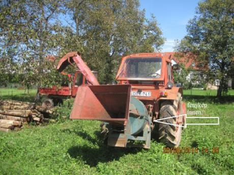

#1642 gumba
2014-09-13 22:47:49
Válasz #1641. hozzászólásra
Csigás Bystron Barakuda
#1641 tubyca
2014-09-13 20:18:27
Válasz #1640. hozzászólásra Ha lenne egy fénykép a fehér nyíl irányából, el lehetne dönteni, hogy csigás vagy "csak" sima tárcsás.
#1640 Radocz
2014-09-13 06:26:25
Válasz #1639. hozzászólásra
Hol csigás?
Ez olyan mint a többi.
smile cowboy
