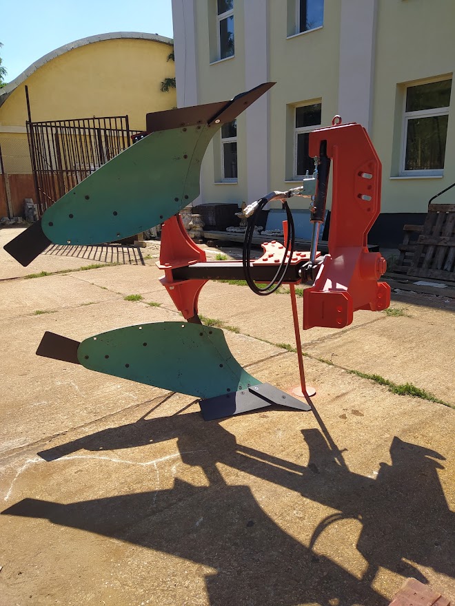

#4522 Agrárteenager
2023-08-16 18:53:18
Válasz Csavarkulcs #4521. hozzászólásáraMindenki saját döntése, hogy milyen gépet használ.
Azt próbáltam tisztázni, hogy az olaszos "lazító" elnevezés hibás, kereskedői marketing fogás.
Hivatalosan vésőeke, tehát inkább eke, altalajlazítónak nem nevezném.
Évekig használtam ismerem... smile oops

#4519 Agrárteenager
2023-08-16 17:45:36
Válasz JOSEY #4518. hozzászólásáraA munkájáról beszéltem, nem a felépítéséről..
#4518 JOSEY
2023-08-16 17:41:01
Válasz Agrárteenager #4517. hozzászólásáraimpala twin ez egy váltvaforgató rigolozó eke, ennek tuti nincs köze a klónozáshoz
#4517 Agrárteenager
2023-08-16 14:19:55
Válasz Csavarkulcs #4516. hozzászólásáraSikerült felismerni, ez egy vésőeke, altalajlazítókhoz nincs sok köze..
Rigol eke klón... smile thumbupsmile laugh
#4516 Csavarkulcs
2023-08-16 14:02:05
Sokkot ne kapjatok ! smile pimp

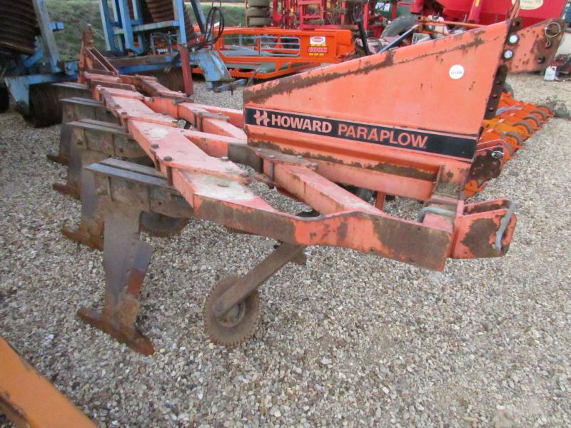

Válasz MTZ1221.3 #4509. hozzászólásárahoward Howard Paraplow , övék az eredeti, egy legenda szerint ennek is magyar volt a tervezője
#4509 MTZ1221.3
2023-08-15 22:17:35
Válasz Wilde #4508. hozzászólásáraAkkor az michel keses, nem paraplow. Azt hittem gyart mas is paraplowt a Kongskilde-n kívül. Mas gyartnal surubb a michel keses lazito. Ezert mertem kerdezni. Biztos jo lesz.

#4504 MTZ1221.3
2023-08-15 17:54:49
Válasz Wilde #4491. hozzászólásáraHello
Mar Vadkerti is gyart paraplow kessel lazitot? Eddig csak michel-t lattam. Mekkora geppel huzod? In-line vagy delta vazas? Uj vagy hasznalt gep? Arazasban, hogy alakult? DD henger gondolom igenjo felszint ad. 3m szeles? Mekkora trakival huzod? Milyen sebesseggel? A lazito kesek tagosithatoak, tolhatoak a vazon? En meg egy oreg paraplowt akartam hozatni franciaorszagbol, de elvittek elolem.
