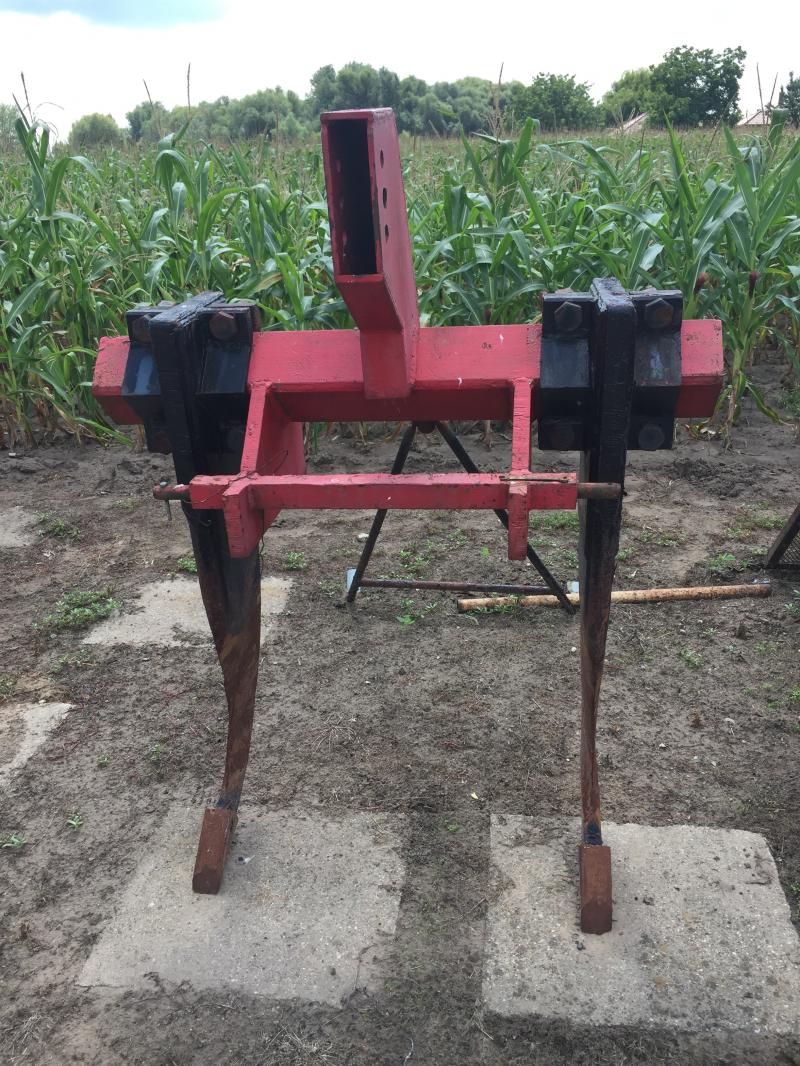

Akkor mi lenne ha 150 centire lenének egymástól a kések ?? Mtz nél a kerék nyomba menne,és mindig nyom közé forogna az ember ??Nem maradna nyom,csak repesztene e így is ??
Válasz VDénes #3985. hozzászólásáraDe 60tól keskenyebb se!
Válasz lakatos gabesz #3982. hozzászólásáraOlyan mélységre inkább egyenes késes lazítót csinálj. 2 késes 76 cmtől ne legyen nagyobb osztásban. Szerintem
Válasz lakatos gabesz #3982. hozzászólásáraakkor ne is agyajj tovább!!tele lesz a mtz nyomával a tábla.....én a 892essel heltit huzok,70cm a késtáv.ugy megyek,hogy mindig a nyomon,a tarajos henger azért a nyom felét betakarja.
Válasz lakatos gabesz #3982. hozzászólásáraMi értelme 2nek ha az 5 kés fogja el a traktort?
Válasz fexco #3980. hozzászólására55-60cm-re gondoltam széthuzni a két terradig kést.
A talaj középkötött max 45cm-en akarném huzni
Válasz lakatos gabesz #3977. hozzászólásáraItt a faluba 5 késes alpego craker kd 5-200-ast húz egy 1025.3-as, ha olyan a helyzet akkor gyök kettővel. Ez is visszatiporja a széleit.
Válasz lakatos gabesz #3977. hozzászólásáraa 2kés közti hézagot mennyire akarod??
Válasz lakatos gabesz #3977. hozzászólásáraAbból a típusból semmi értelme. Agyon taposod a művelt részt.
Én láttam már 5 késest 2mest húzni 35 cmen.
Válasz lakatos gabesz #3977. hozzászólásáraAttól függ
Milyen mélyen, milyen talajban.
Szerintettek 2 késes lazitott terradig tipusú forgatós késekkel el birná huzni a turbós 82 18.4r34 duplasulyos kerekekkel?

Hello.Ezt egy kidobott Vibrolazból szerkesztettük át házilag.MTZ-vel húzom,igaz csak jó 40cm-en dolgozok vele.
