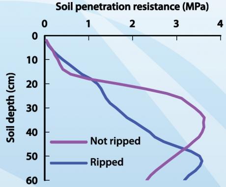

Pont a minap láttam egy grafikont a homokos talajok lazításának eredményéről, megpróbálom feltölteni ide (a kék mutatja a lazított, a lila a nem lazított talaj értékeit). A károsan tömör réteg 2,5-3 MPa talajellenállástól kezdődik.
Ha valahol ennyire tömör rétegek vannak homoktalajon, akkor érdemes lehet lazítózni.

Ahogy Josey is írja, az ausztrál példa kicsit távoli, de hiába kerestem, az itthoni szakirodalomban nem találtam erre vonatkozó kutatást.

az ausztrál körülmények teljesen másak mint a hazaiak, megfelelő eszköz, szerszám használatával nincs 45 cm-nél letömörödés

Persze, íme (ausztrál kutatás): Altalaj tömörödése

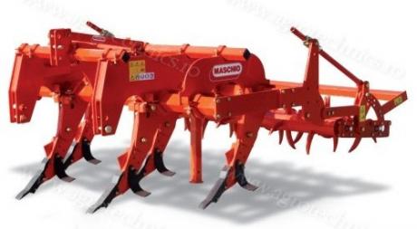

8-10 km/h. val nem húzza 150 LE vel.Itt kellene a 180 LE ehhez a sebességhez.

Amit hirdetnek azt is 150 lóval húzta elmondása alapján könnyen 8-10 km/h-val és ott igen kötött földek vannak.
A 110 le-vel egy sima 3 késes húzunk 35-45 cm mélyen 5-6 km/h-val, akkor egy ilyen pinochio sok lenne 35-40 centin?
Létezik ebbe 200/5 is.

Igen nekem van,160 LE ferga húzza.Előtte 3 késes helti volt.Ezt könnyebb húzni,de szerintem nem is megy olyan mélyen.Megvagyok vele elégedve,2 évben is használtam szántás helyett.Jó keverő hatása van a késeknek.Kb.45 cm mélyen használom.Yutubon van videó is róla.

Csak a MASCHIO-ból is van minimum 3 féle, és azonos gépszélesség és késszám mellett is komoly különbségek a teljesítmény igényben:
/ezek katalógus adatok, amiket bemásoltam/
- Pinochio 250 cm/ 5 kés - 70-130 LE
- Attila 250 cm/5 kés - 110-150 LE (létezik 3 méteresben is 5 késsel)
- Artiglio 250/5 kés - 150-200 LE (létezik 3 méteresben is 5 késsel)
de a fórumozók között is van aki használ ilyet, amit én tudok az Attila 5 késes, szélességet nem tudom, hogy 2,5 vagy 3 méter, azt 170-180 ló húzza. Vinné kevesebb is, de a munkasebesség is jó, meg a keményebb részeken sem kell cidrizni, hogy lefogja-e a gépet. Szerintem ez kb 150LE-tól működhet

Ilyen van a cégnek ,gyárilag 7 késes volt de vissza lett bontva 5 késesre 185 le JD húzza bátran és haladósan

Használ valaki ilyen jellegű lazítót 200 vagy 250 szélességben 5 késsel?
Mekkora a teljesítmény igénye valójában?
Ezeket tényleg könnyebb húzni mint egy 3 késes hagyományost 70-es osztással?
