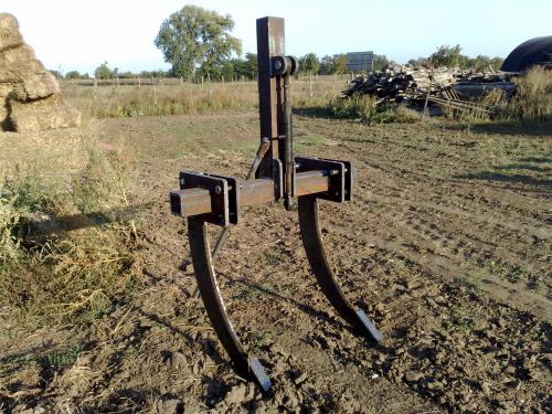

nem hagyhattam ki hogy be ne tegyem ez házilag készült eddig nem sokat dolgozott és már soha nem lazitott földet is lazitottam vele 60 centi mélyen newholland l85 és kényelmesen vitte eddig ennyi smile closedeyessmile closedeyes
miénk

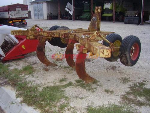

#1333 jd /4650
2010-01-09 19:31:04
Válasz #1332. hozzászólásra
nem tetszik a kés szögesmile thumbdown
#1332 lala1
2010-01-09 19:30:16
Válasz #1325. hozzászólásra
Vagy "ácsolsz" egy ilyesmit.
smile lolhttps://www.agroinform.hu/files/aprohirdetes/2009/12/19/agroinform_20091219122446_0_107.jpg

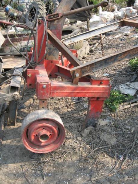

#1329 jd /4650
2010-01-09 19:26:55
Roland a mienk igy néz ki smile biggrin

#1326 Roland Polgár
2010-01-09 19:20:06
Válasz #1323. hozzászólásra
Hali!Mert neked milyen van?????????

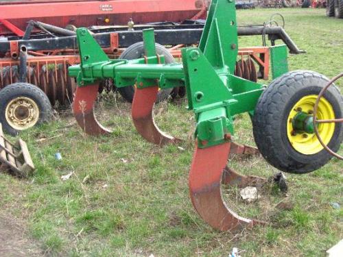

#1304 feri5
2010-01-09 18:07:45
Válasz #1302. hozzászólásra
Heló!
Ezek nem IH kések, ezek HELTI kések és a váz is gyári!
Brutális eős felépités,de egy év után 160le kiszakitotta a középső kést a felfogatással együtt,visszavittem a gyártóhoz,és nagyon pipecül,okulva a problémából,megerősitette!Jelenleg a tüskés henger kaparóinak kialakitásán agyalunk,hid el akármilyen jó lakatos vagy,a föld az minden gyenge hibát megtalál!Amikor több száz gépet legyártanak,akkor ott tőbb a tapasztalat!Nem gányolnék házilag!Ezt a gépet meg lehet venni!
