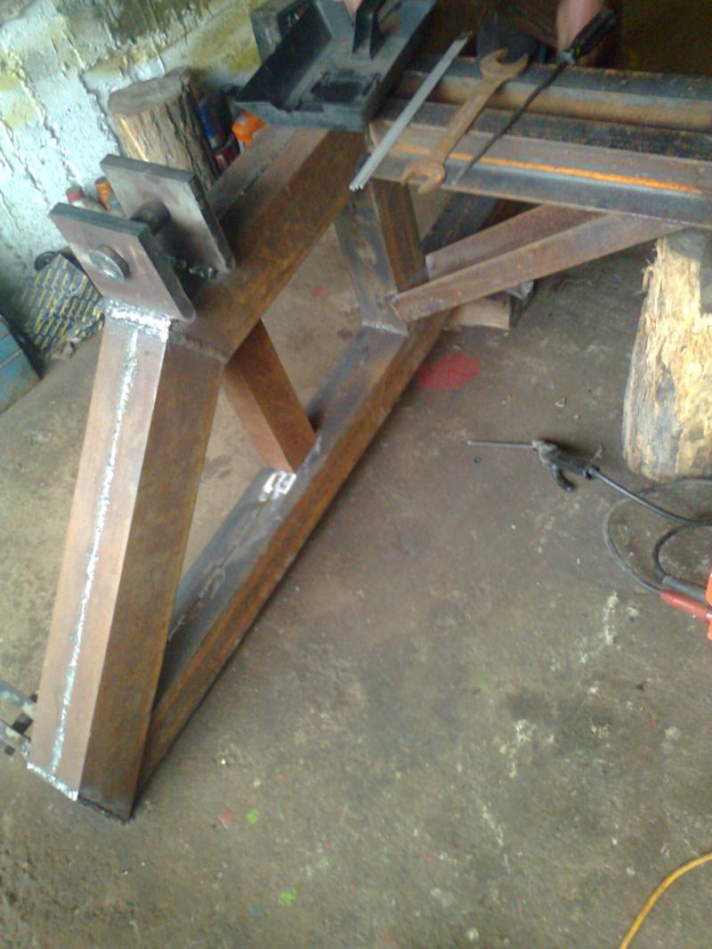

Válasz kori01 #1058. hozzászólásáraJó masszív gép lett ez,de fogadd el hogy egy minőségi 8-12 falvastagságú zártszelvény sokkal erősebb minta az u vas.

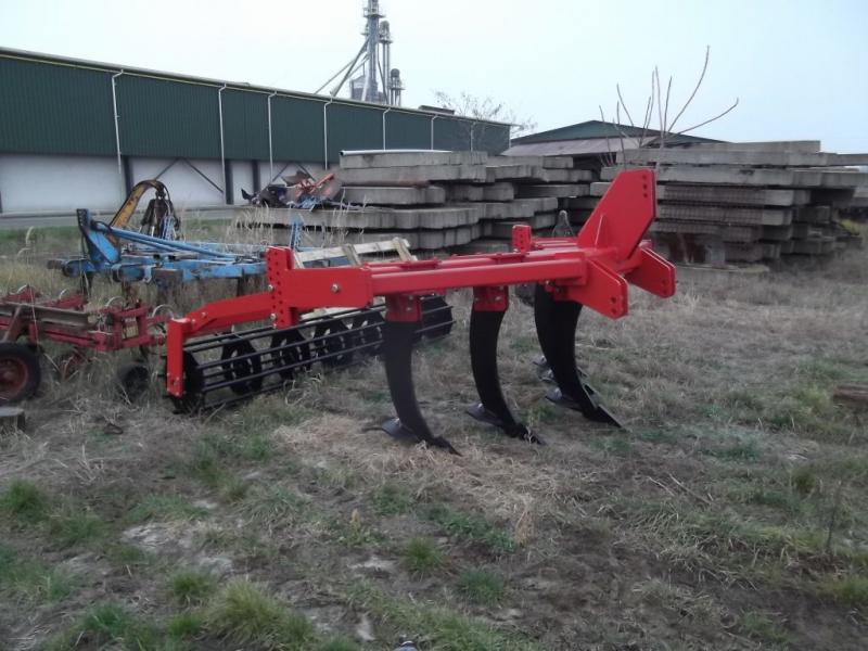

Válasz dr.T #1055. hozzászólásáraja aha zártszelvény mi?
hát neked sincs fingod az egészhez
ez u vasból van ami 100-as 10-es vastagsággal.
zártszelvény sokkal gyengébb

Válasz fida91 #1052. hozzászólásáraköszönöm, h átláttad a hiba jellegét, javitani pedig roppant egyszerű, kés tetejéből lehasítani kb 20mm-t, a hátulját pedig ivesre farani, és utánna ki tud fordulni, de a csomóponti lemez hiánya még mindig gond a késtartó konzoloknál
Válasz rsándor #1049. hozzászólásáraaz okostojás pontyos jé! ha egy eszköz késének
nincs fordulási ive, igy kitérni akkor sem tud, ha agyonvariálják a nyírócsavarokkal, a sarokpont feltámaszkodik és letépi a két tartókonzolt a váz anyagából, mer gondolom remélni, h a konzol st52.3, de a váz csak st37.2 anyagminőaségü,hegvarrat tud minimum 530MPa szakitószilárdságot, igy a gyöngébb elem szakad

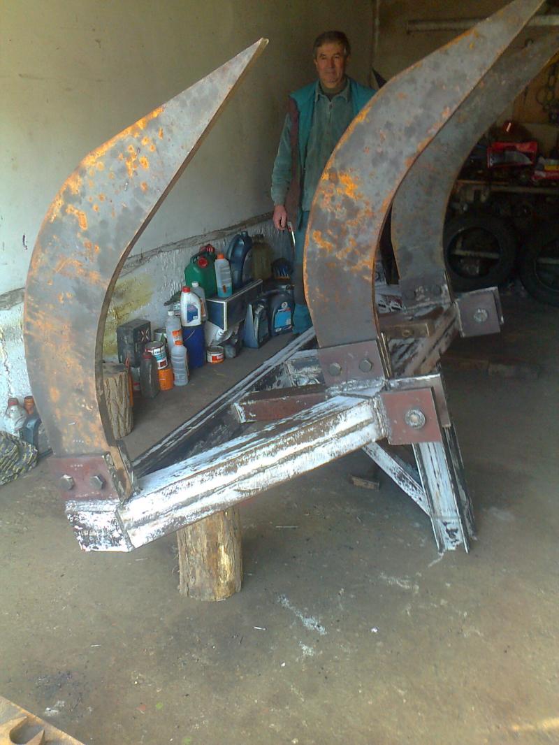

Bocs hogy beleszólok de itt az utolsó egynéhány hozzászólásban /még a Jossey/é is egyhén szólva hülyeség.Miért ne szakadna el a csavar ha a késtartó hozzáér a vázhoz?Csak megfelelö szakító szilárdságú csavart kell beletenni.Egy egyszerű példa tegyél bele egy 5.6-os 12-es csavart és huzd bele a tuskós földbe, egyesek szerint le fogja téni a hegesztést, hát gratulálok nekik.
már előre megmondom,h a késtartóból kifordulni nem tudó kés a késtartó leezeinek hegesztését fogja kitépni a varratnál gyöngébb szakitószilárdságu váz anyagából.. ennyi

Válasz Cajg #1035. hozzászólásáraKori megoldásán tényleg nem a csavar fog szakadni! De én a sajátomra értettem én ezt a funkciót meghagytam, hogy ha szakad akkor eltud fordulni a kés.

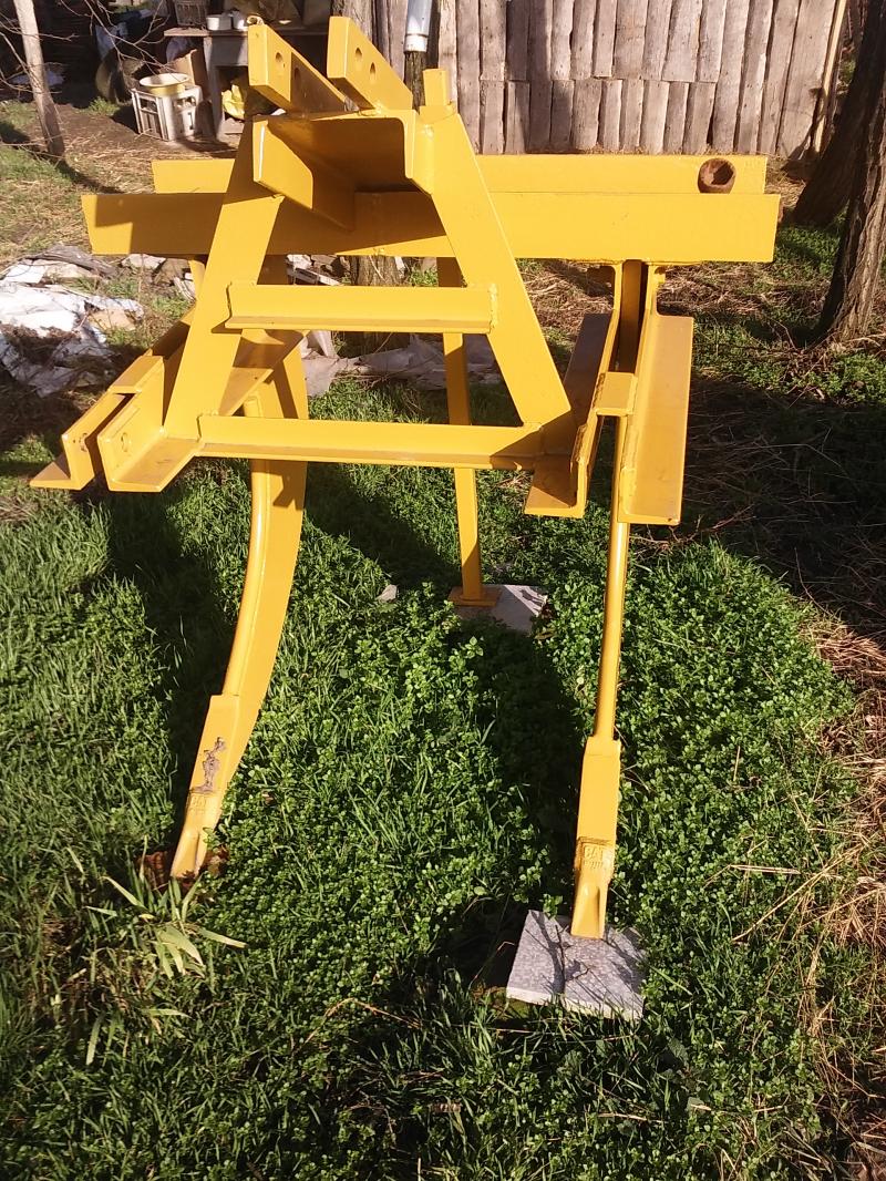

Válasz kori01 #1034. hozzászólásáraBiztos, hogy nem a csavar szakad, mert a kés felül felül és ha el is szakadna a csavat nem tudna hátrafordulni a kés és megcsavarja a vázat. 2-3 centit kellet volna hagyni a váz alja és kés teteje között.
Válasz VN szerelő #1033. hozzászólásárana az nem biztos hogy a csavar szakad szét elsőnek.
Válasz kori01 #1031. hozzászólásáraA késen az első csavar 16-os szakítócsavarnak lett betéve tehát ha valami szakad akkor az lesz az első!
meg ha nem szakad szét
Válasz VN szerelő #1028. hozzászólásáraHa a funkcióját ellátja, meg vagy vele elégedve, akkor
Válasz VN szerelő #1028. hozzászólásáraszerintem teljesen jó
Hali, véleményetekre volnék kíváncsi mit szóltok hozzá? Minimális költségből épült kis lazító! MTZ 80-al húzom!

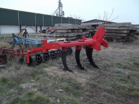

Kétkésesből a 70 vagy a 140 centi késtávolság a jobb?
mi most csinálunk egy 4 késest,dobok fel róla képeket nem sokára.
Válasz mtz1221 #1023. hozzászólásáraA nagy hantokat szétvágja, de jobb lett volna hullámos tárcsa.
