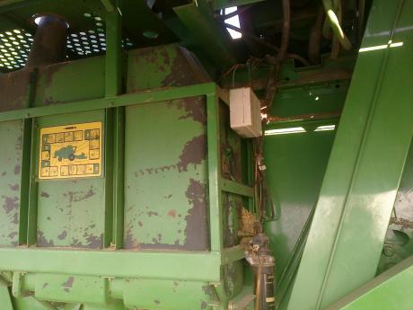

Válasz #4473. hozzászólásra
Mitől ilyen okádék a festése?????? Tiszta rozsda de mitől???????smile blinksmile blinksmile blink

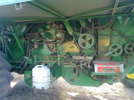

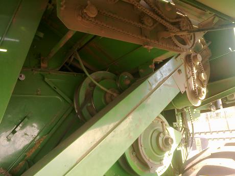

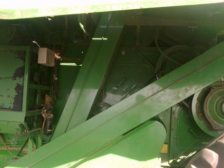

#4476 VTR-es
2013-07-21 20:50:10
Válasz #4482. hozzászólásra
Nem biztos hogy jól értetted, a ferdét egy nagy 3-as szíj hajtsa és azon a szíjtárcsán van egy fogaskerék (persze racsnis kuplungal) ahonnan egy hosszú lánc megy le a ferde mellett és hajtsa az éppen aktuális asztalt, na ez a lánc közel van mindenhez és hosszú is, ha nem jól van beállítva belever a szíjtárcsába meg mindenbe, arra nem is merek gondolni hogy mi lesz ha véletlen elszakad smile sweatdrop, nem tudom miért nem lehetett ezt ékszíjjal megoldani mint a claasokon.
#4475 papa maci
2013-07-21 20:41:33
Válasz #4479. hozzászólásra
Értem. A fede fömegjajtás láncos.....tegyél rá csepegtető olajzást, más típúson is bevállt és megnövelte az élettartamát.

#4472 VTR-es
2013-07-21 20:38:01
Válasz #4478. hozzászólásra
Az ennek is gyenge pontja , az előző tulaj már megerősítette, ami még gyenge pontja a szelelő tengelyen lévő rugós variátor ékszíjtárcsa az nagyon idétlenül van megoldva, meg még amit utálok hogy az asztalok meghajtása a ferdén láncos.
#4471 papa maci
2013-07-21 20:32:41
Válasz #4476. hozzászólásra
Kicsit átdolgozták a vasat smile thumbupcool Remélem a rázóasztal meghajtáson is erősítettek. Mivel az elődje szerette tördelni a tengelyt.

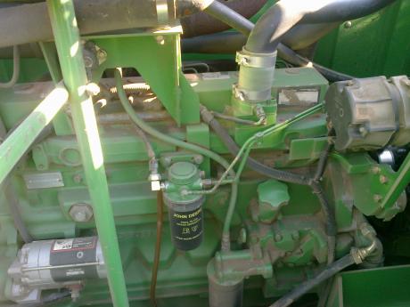

#4469 VTR-es
2013-07-21 20:18:59
Válasz #4475. hozzászólásra
A beilleszt elmaradt, itt a motorsmile hammer
#4468 VTR-es
2013-07-21 20:17:28
És végül a motorsmile hammersmile hammer

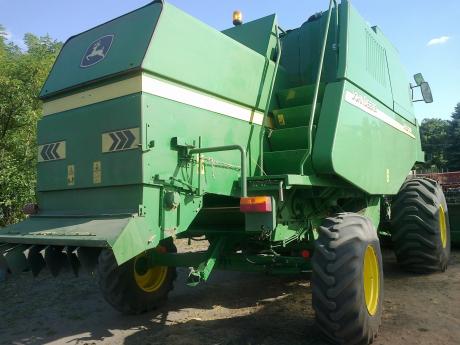

2013-07-21 20:15:55
#4465 VTR-es
2013-07-21 20:10:54
Üdv. Papa maci itt egy pár kép az ördögről, még annyit hogy ebbe nem univerzális dobkosár van sajna cserélni kell kukira és naprára.
