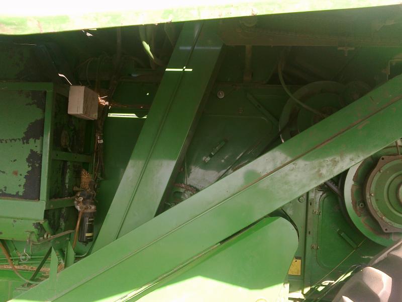

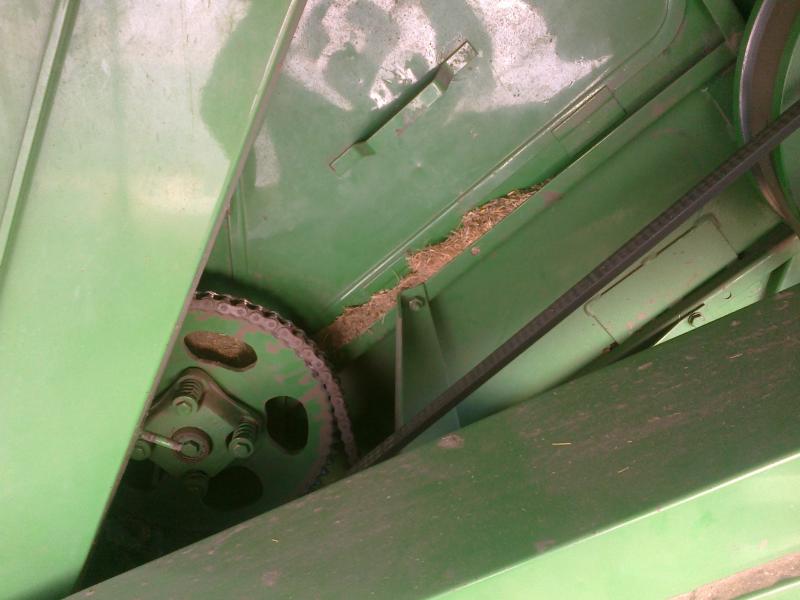

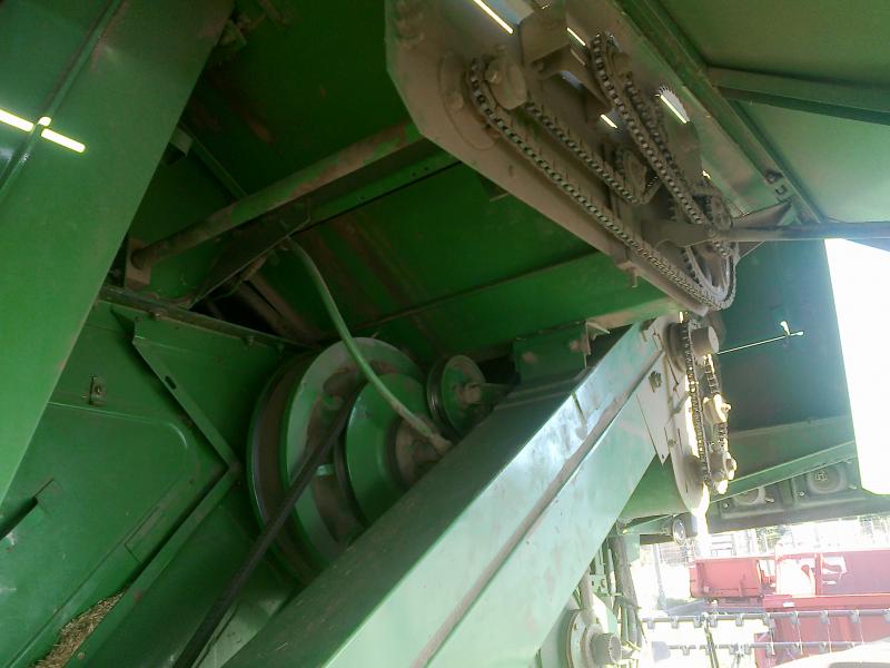

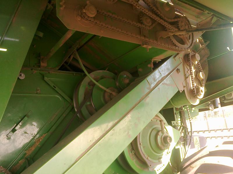

Nem biztos hogy jól értetted, a ferdét egy nagy 3-as szíj hajtsa és azon a szíjtárcsán van egy fogaskerék (persze racsnis kuplungal) ahonnan egy hosszú lánc megy le a ferde mellett és hajtsa az éppen aktuális asztalt, na ez a lánc közel van mindenhez és hosszú is, ha nem jól van beállítva belever a szíjtárcsába meg mindenbe, arra nem is merek gondolni hogy mi lesz ha véletlen elszakad , nem tudom miért nem lehetett ezt ékszíjjal megoldani mint a claasokon.
Válasz #4478. hozzászólásra
Az ennek is gyenge pontja , az előző tulaj már megerősítette, ami még gyenge pontja a szelelő tengelyen lévő rugós variátor ékszíjtárcsa az nagyon idétlenül van megoldva, meg még amit utálok hogy az asztalok meghajtása a ferdén láncos.

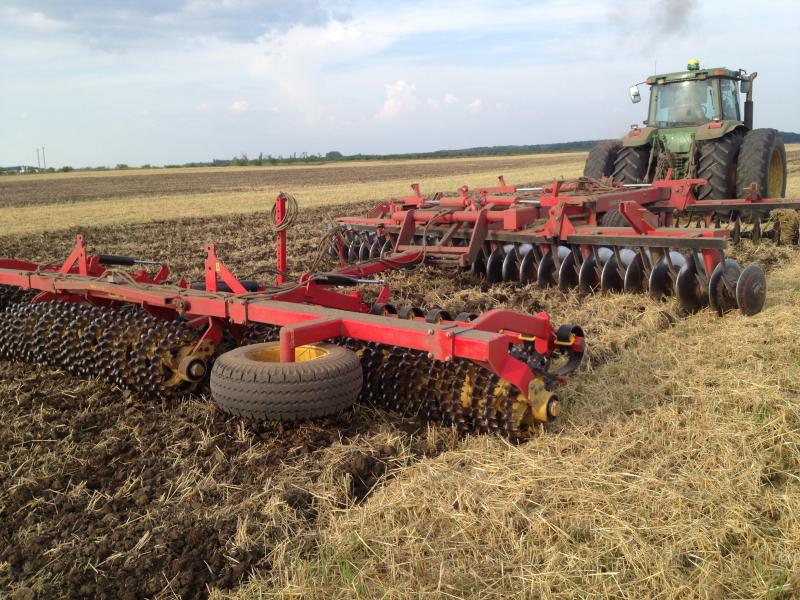

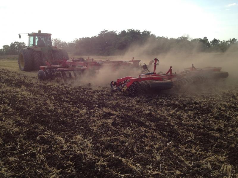

Én csak gyűrűst tudok mögő akasztani szét is akar peregni, röges a talaj nem bír mélyre menni közel sem úgy mint a tiéd itt a képen.
Külön ráhúzzuk a dalbo cambridge-t ahová a gyűrűst nemtudom kihúzni de jobb is a pálya utána

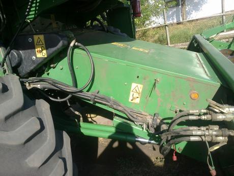

Az műanyag Wazze!!!!!!! , csak barazil digók lefestették aztán jön le róla

Nem tudom hol látsz rajta rozsdát

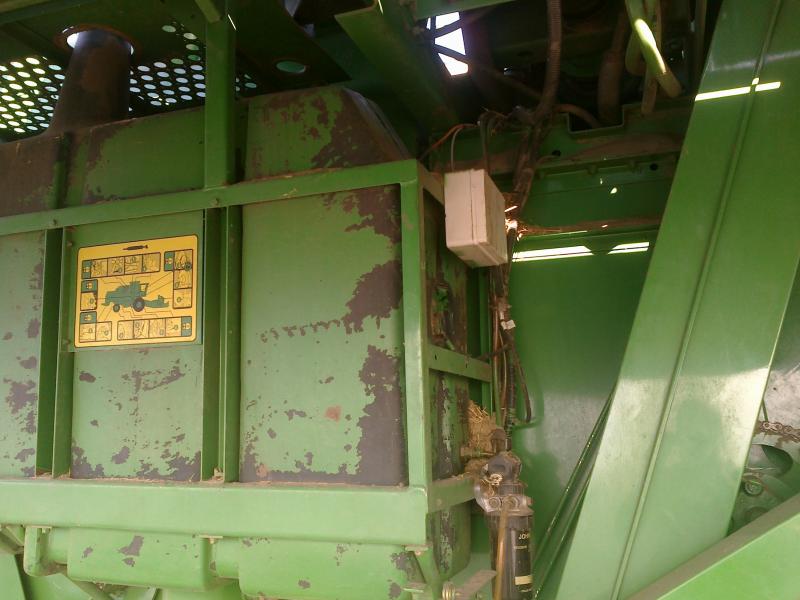

Mitől ilyen okádék a festése?????? Tiszta rozsda de mitől???????
Válasz #4483. hozzászólásra
A régebbi laverdán is így van megoldva, kapta az olajzást és semmi gond nem volt vele. De mondjuk nekem sem szimpi a megoldás.De ez van.
Válasz #4479. hozzászólásra
Értem. A fede fömegjajtás láncos.....tegyél rá csepegtető olajzást, más típúson is bevállt és megnövelte az élettartamát.
Válasz #4476. hozzászólásra
Remélem a rázóasztal meghajtáson is erősítettek. Mivel az elődje szerette tördelni a tengelyt.

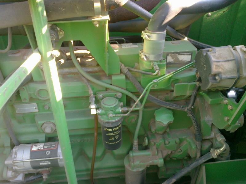

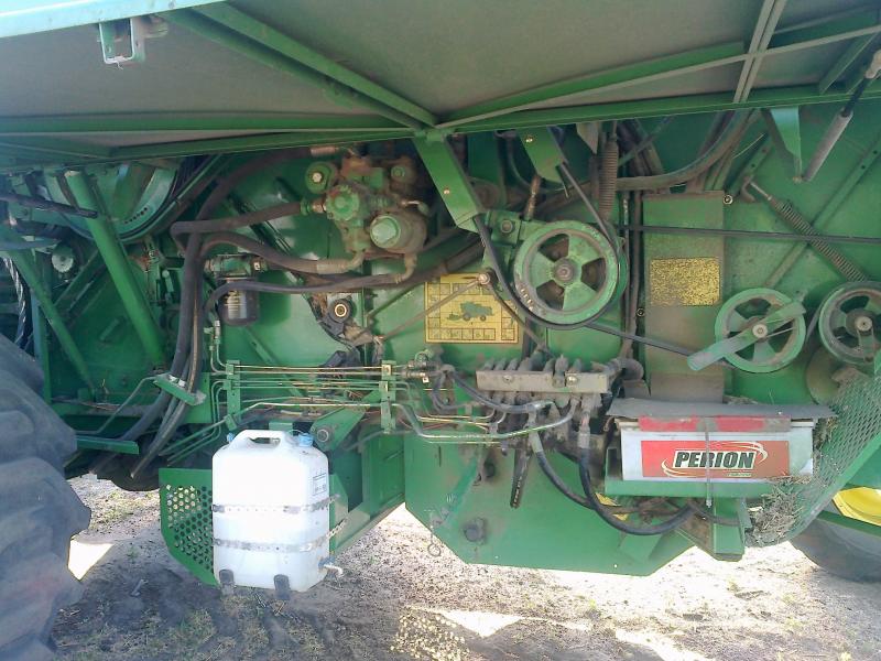

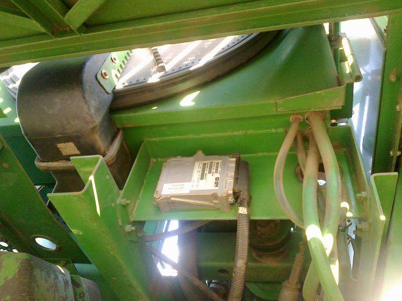

A beilleszt elmaradt, itt a motor
És végül a motor

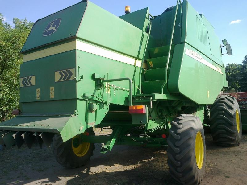

Üdv. Papa maci itt egy pár kép az ördögről, még annyit hogy ebbe nem univerzális dobkosár van sajna cserélni kell kukira és naprára.
