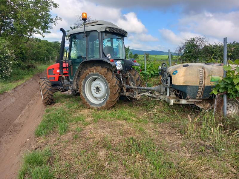

Sziasztok, segítségeteket kérném.
Van egy Forrás 2000axi permetezőm, amit mtz-vel hajtok.
Nagyon fogja a tlt-t, melegszik is a traktor vize rendesen.
3 mtz vel próbáltam, mindet fogja eléggé.
Mi szorulhat?
A ventillátor a kisebb fordulatra van állítva. smile helpsmilie

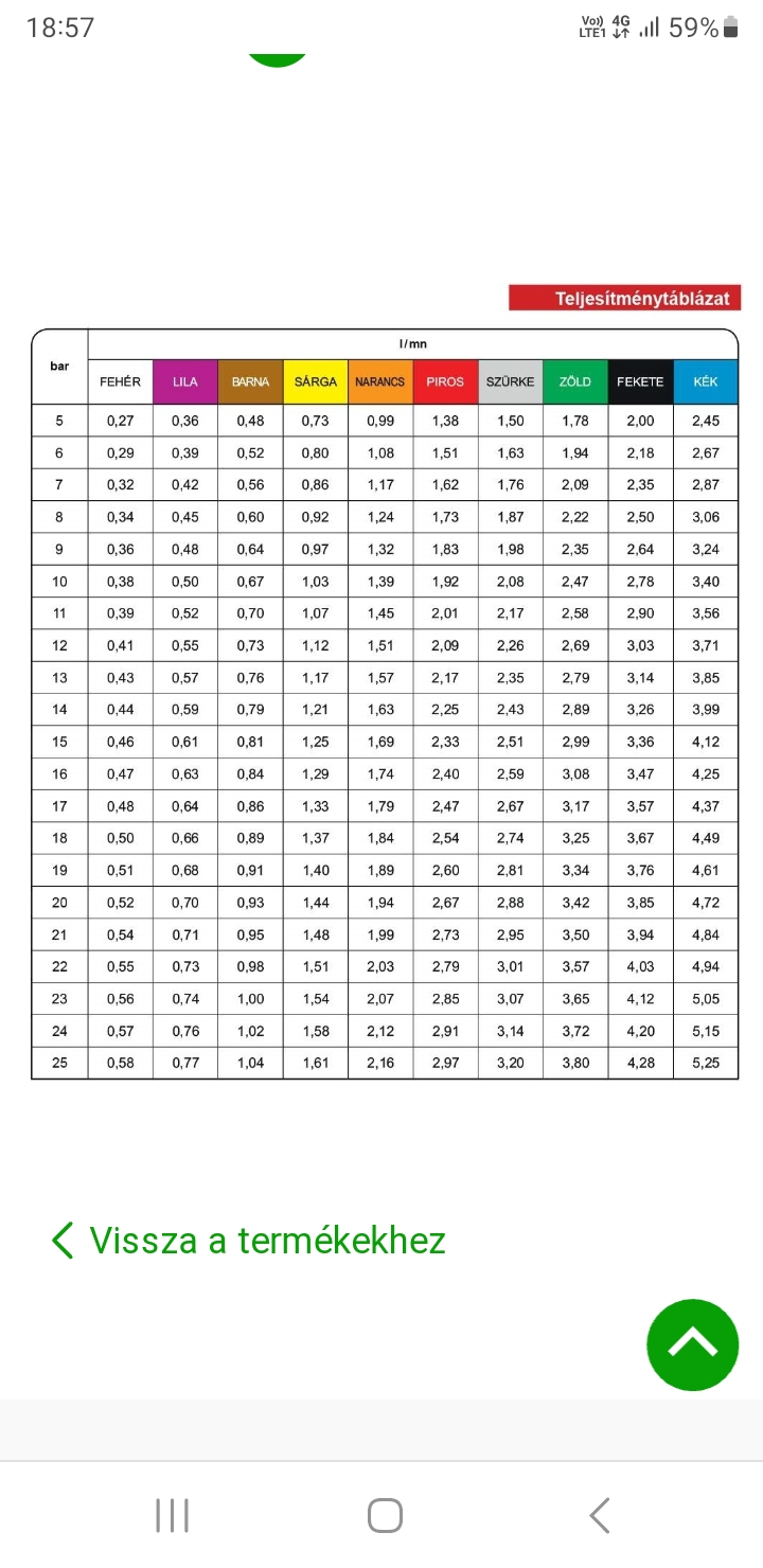

Válasz Lipi #460. hozzászólásáraAlbuz fúvóka!
Google nem hoz be axiál fúvóka táblázatot!
#460 Lipi
2024-03-31 14:15:09
Válasz Mtz 550E #459. hozzászólásáraMilyen márka??!! Milyen tipus??!! Van sok féle fajta!!! Gugli a barátod!

Hali!
Axiál permetezőhöz fúvóka táblázata van valakinek? Köszönöm!

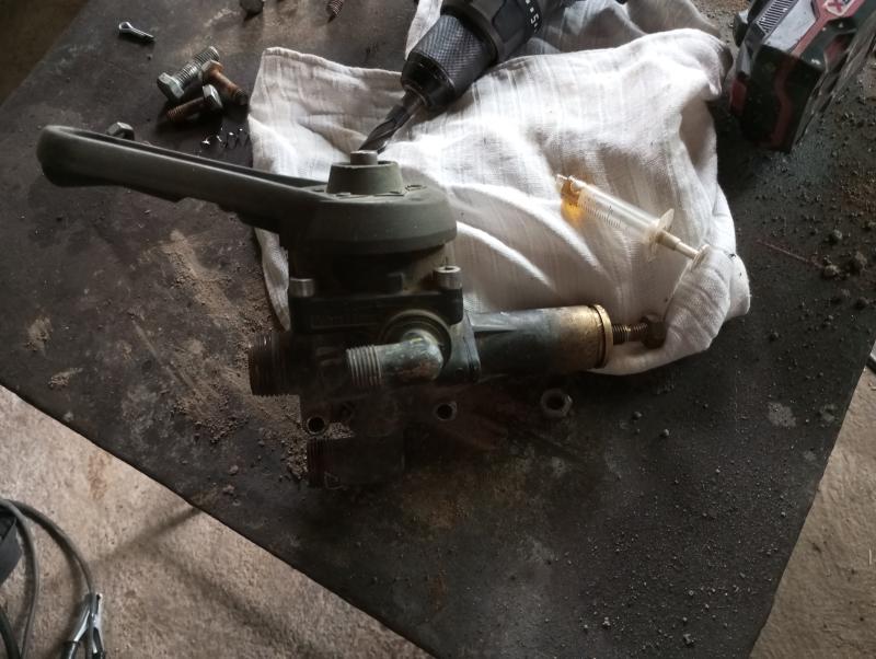

Válasz Tüti #438. hozzászólásáraFelülről a 4 imbuszcsavar ki, lejön a teteje, van benne 3 rugó, 3 golyó, 1 nagy 2 kicsi!
De valószínű, hogy a golyók felülete berágódott, és nem zár el. A baj csak az, hogy nem találni ezekbe saválló golyót, a többi meg 1 fújás után (kb 10 ha szőlő, 2,5 m sor) ugyanolyan lesz. Kuka az egész, de szórakozni szétszedheted. Csúzliba is kell valami! ;-)
Én negcsináltam az enyémet elektromosra, pedig az egy '96-os évj. 1600 L-es Caffini. Azóta tutin nyit-zár a cucc.
Sok sikert!

Kis segítséget szeretnék kérni, ültetvénypermetezőnél van ez a szakaszolós nyomásszabályzó(kép). A korából adódóan valószínűleg tele lett már kosszal, és így nem tudta a nyomást egyenletesen tartani, szabályozni. Vettem egy újat azóta, csak gondoltam felújítom a régit, esős idő... :D Kérdésem az lenne, hogy pontosan mi a szétszedési mechanizmusa? Kicsit elakadtam benne... Valaki tud esetleg segíteni?
Előre is köszönöm!
