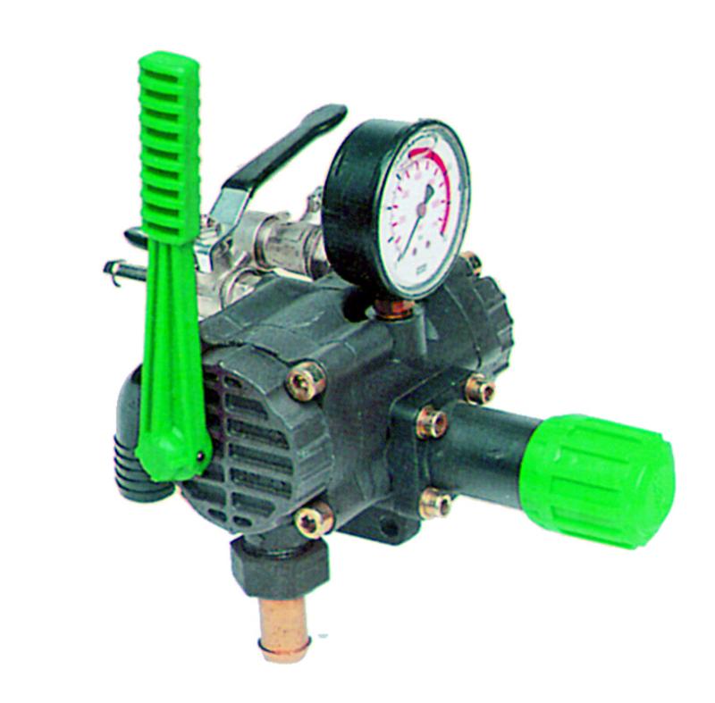

#439 Zetoros Gyerök
2023-07-02 02:24:38
Válasz Tüti #438. hozzászólásáraFelülről a 4 imbuszcsavar ki, lejön a teteje, van benne 3 rugó, 3 golyó, 1 nagy 2 kicsi!
De valószínű, hogy a golyók felülete berágódott, és nem zár el. A baj csak az, hogy nem találni ezekbe saválló golyót, a többi meg 1 fújás után (kb 10 ha szőlő, 2,5 m sor) ugyanolyan lesz. Kuka az egész, de szórakozni szétszedheted. Csúzliba is kell valami! ;-)
Én negcsináltam az enyémet elektromosra, pedig az egy '96-os évj. 1600 L-es Caffini. Azóta tutin nyit-zár a cucc.
Sok sikert!

#437 Tüti
2023-06-27 09:14:34
Kis segítséget szeretnék kérni, ültetvénypermetezőnél van ez a szakaszolós nyomásszabályzó(kép). A korából adódóan valószínűleg tele lett már kosszal, és így nem tudta a nyomást egyenletesen tartani, szabályozni. Vettem egy újat azóta, csak gondoltam felújítom a régit, esős idő... :D Kérdésem az lenne, hogy pontosan mi a szétszedési mechanizmusa? Kicsit elakadtam benne... Valaki tud esetleg segíteni?
Előre is köszönöm!

#406 Mtz 550E
2023-04-30 13:51:14
Válasz Mtz 550E #405 hozzászólásár
Valakinek esetleg valami ötlet vagy volt már valakinek ilyen? Köszönöm!
#405 Mtz 550E
2023-04-22 21:09:14
Mi lehet a probléma ezzel a szakaszolóvál nem akar kiegyenlitődni a nyomás ugrás meg üti s csövet!
Váltókarnál a műanyag persely cserélve mégse lett jó! A nyomásszabályzó vége políroapírral felhúzva de semmi változás!
Légüstbe a nyomás jó!
Mi lehet még?

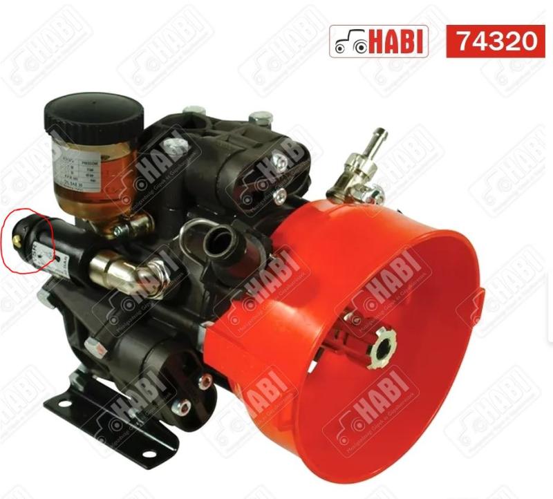

#403 kis Zombi
2023-04-17 21:19:16
Válasz Attikaa #401. hozzászólásáraA biztonsági szelep hülye biztossá teszi a permetező szivattyút. A szivattyú a nyomásszabályzó és a csövek esetleges károsodását hivatott meggátolni. Elméletileg csak veszélyes túlnyomás esetén szabadna neki kinyitni, és amint a nyomás lecsökken ismét zárnia kellene. Ez egy zsákutca a permetező nyomó ágában, szinte biztos hogy idővel elég sok szer maradék gyűlik fel benne. Túlnyomás esetén kinyit, a szer maradék bekerül a szelep alá, és nem tud zárni. Szereld ki, próbáld meg kitisztítani, ha nem lehet akkor csere.
Érdekesebb kérdés hogy miért alakult ki veszélyes túlnyomás. Egy lehetséges okot látok.
Nyomásszabályzó agyig betekerve, kevertetésre állítva, padlógázon pörgetve felszökik a nyomás. De még ilyen esetben sem szabadna veszélyesen megemelkednie a nyomásnak. Ha a keverő injektor el van dugulva, vagy a nyomásszabályzó szelep, szelepülék erősen kopott akkor szökik fel vészesen a nyomás. Kopott szelep, szelepüléknél kénytelen vagy betekerni a nyomásszabályzót, ( mivel nagy a veszteség) ha mind a két oldalra permetezel, hogy meglegyen a nyomás. Az egyik oldalt elzárod, TLT fordulatot nem csökkented lényegesen magasabb lesz a permetezési nyomás.
Ha mindkét oldalra permetezel 20 bár nyomáson, egyik oldalt elzárod, TLT fordulat ugyanaz, akkor 25 bar felé nem szabad mennie egy oldallal sem. Ha 30, vagy felé megy a nyomás, akkor fel kell újítani a nyomásszabályzót.
#402 ND
2023-04-17 20:45:55
Válasz Attikaa #401. hozzászólásáraNagyobb volt a nyomás mint ami ellen véd.
Dugulás, vagy nagyon fel lett tekerve a nyomás szabályzó, esetleg megdöglött/leragadt, el volt zárva minden, stb
#401 Attikaa
2023-04-17 13:11:07
Válasz Zoli3 #399. hozzászólásáraKöszönöm!!!
Ez egy biztonsági szelep? Mitől mehetett tönkre? Ez gyakori meghibásodás? Vagy valami komolyabb gond előjele lehet?

#399 Zoli3
2023-04-17 12:23:01
Válasz Attikaa #389. hozzászólásárahttps://webaruhaz.habi.hu/termekek/35652/Permetezo_biztonsagi_szelep_Annovi_Reverberi.html
#398 Attikaa
2023-04-17 10:36:14
Válasz kis Zombi #397. hozzászólásáraNem vagyok a permetező közelében, de nézegetve a neten, ez lenne az. Sajnos hátulról nem találtam képet.
