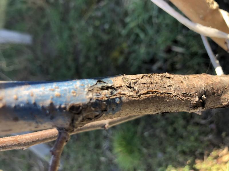

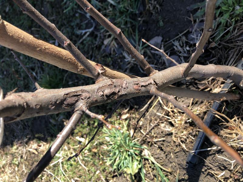

#34 farmetasahun
2020-03-03 20:42:26
Halo!
2018 oszi ultetes.
Valakinek otlet mik lehetnek ezek a repedesek? Nincs tul sok tapasztalatom birs teren....

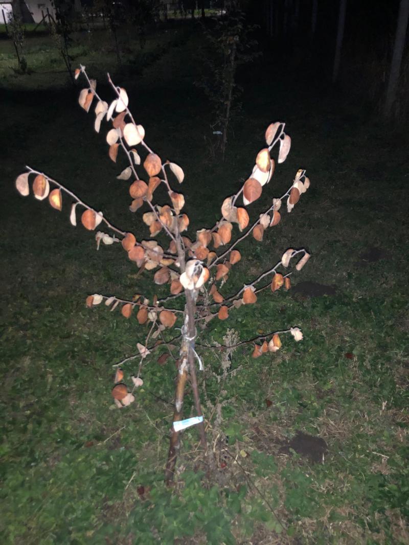

#28 marton.kmarton
2019-11-16 09:47:44
Válasz Koppány Vezér #27. hozzászólásáraSzia!
Koszi a valaszt.
Ismerem az erwiniat valamennyire es eddig meg nem lattam olyat, hogy az egesz fa lombozata egyszerre kezdjen szinezodni majd igy bebarnulni. Mindig csak ahogy Te is irtad agakon kezdodott az elhalas.
A tobbi korulotte most kezdett el sargulni, de az mar a termeszetes folyamat.
Azt viszont nem tudom, hogy erwinia eseten csak a levelek halnak el vagy szepen lassan az agakban is leall a keringes?
Koszi!
#27 Koppány Vezér
2019-11-16 06:20:28
Válasz marton.kmarton #26. hozzászólásáraSzia!
Ha fenn marad a levél akkor szerintem menthetetlen.
Nálam 1-1 vázágon jelentkezett.
A visszaszáradt rész alatt 30-40 centivel az egészséges résznél csonkolni kell, hogy ne jusson el a nedvkeringéssel mindenhová. Van ahol sikerűlt így megfogni, van ahol nem.
Nincs hatásos szer ellene, együtt kell élni vele.
Várd meg a tavaszt, mi lesz vele.
Normál esetben novemver végére elsárgulnak, majd lepotyognak a levelek.
#26 marton.kmarton
2019-11-15 18:52:11
Válasz Koppány Vezér #25. hozzászólásáraMa jutottam csak el újból megvizsgálni.
Nem találtam rajta fehéres cseppeket, sem betöppedést.
Csatolok egy képet bár már sötétben készült.
A környező csemeték szerencsére nem produkáltak még ilyet, és látszólag még ebben is aktív keringés van.
mi intézkedésre lenne szükség?
#25 Koppány Vezér
2019-11-14 05:47:39
Válasz marton.kmarton #23. hozzászólására Ha fennmarad a levél barnán és nem potyog le, az biza erwinia. Az ágakon betöppedést, vagy ilyen fehéres "gennyes" cseppeket nem látsz? Esetleg az ágvégek kampósbotosodása?
Ezek mindegyike erre utal.A mammut nálam nagyon fogékony volt rá, ki is húztam a két sort belőle.

#21 marton.kmarton
2019-11-13 17:44:22
Tavaly ültettem 155 birs csemetét, vegyesen Leskovaci, Rea's Mammoth, Bereczki bőtermő, Vranja fajtákat.
Az első év viszonylag simán ment, apróbb problémákkal.
A Fitohorm szőlő-gyümölcs lombtrágyázás után mindig kicsit megsárgultak a levelek, pedig nem léptem túl az 1% os dózist.
Levéltetvek és atkák szinte nem is fordultak elő, de a keleti gyümölcsmoly kb. 20%-os jelenlétet mutatott.
Sajnos mint a repcémben így az ültetvényben is jelentős pocok kolóniákat találtam.
A héten végeztem el egy lemosó permetezést, mellette a pocok ellen is megkezdtem a védekezést.
Csatoltam egy képet az egyik Leskovaciról. Előszőr ilyen tüneteket produkált, majd teljesen bebarnultak a level egységesen, de azóta sem potyogtak le. Valakinek van ötlete mi lehet a probléma? Esetleg pont a pockok rághatták szét a gyökérzetet?
