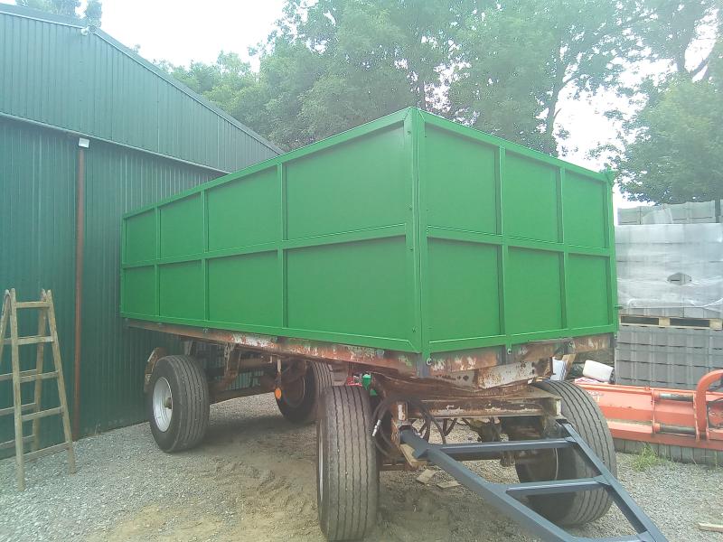

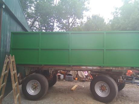

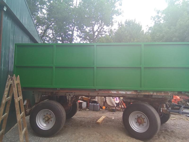

Válasz rezsó #472. hozzászólásáraA képen levő pótkocsin eredeti az oldalmagasság.

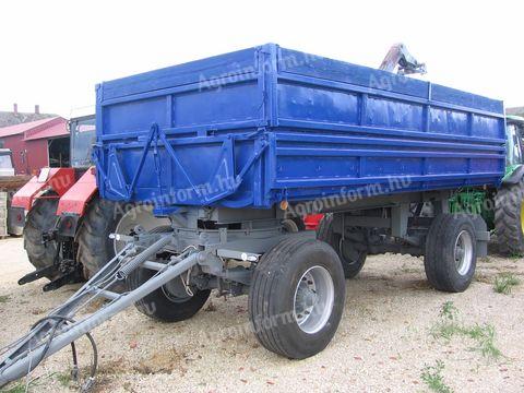

17.13 BSS-en 13 laprugó van és szimpla balongumikkal jöttek ki a gyárból, a 16.12 BSS-en 12 laprugó van, duplakerekekkel jöttek a gyárból.
Platóméret megegyezik.
Válasz rezsó #471. hozzászólására1 méter, ez már toldotta deszkaval, így kb 1,2 lehet!
2.35*4.85 a mieink alap plató belső mérete.
Gyárilag mekkorák az eredeti oldalfal magasságok?

Válasz rezsó #464. hozzászólásáraBocsi a miénk 1721es nem pedig 1713as a duplakerekes. 17t össztömeg, az önsúlya 4,55t. A PS2 1612nek ugyan ezek a súlyparameterei.

Válasz rezsó #464. hozzászólásáraEredetileg a 16.12-es a duplakerekes 12t hasznos tömeggel
A 17.13as ballonos 13 t hasznos tömeggel
De az érdekesség az hogy a 17esnek keskenyebb a platója mint a 16nam

Válasz rezsó #464. hozzászólásáraNekünk 2 van egyik ilyen, a másik olyan.
Ami nem egyforma az a kerék a 17es 8 kerekű, a 16os 4.
A fékkulcsok hossza az ikerketekeseken hosszabb, mert a rugókötegen belül van a fék munkahenger, mert ezen nem fér a kerék és a rugó között, mit a szimpla kerekűeken.
A híd ugyan az a gyártmány mindkettő alatt, bár élek a gyanúperrel, de soha nem mertem, hogy az ikerketekes keskenyebb(ezért lesznek borulekonyak szerintem, mikor átpakolják őket szimpla kerékre, szűkül a nyomtáv)!
Plató méret egyforma, fekdobok, betétek, billentő munkahengerek is.
