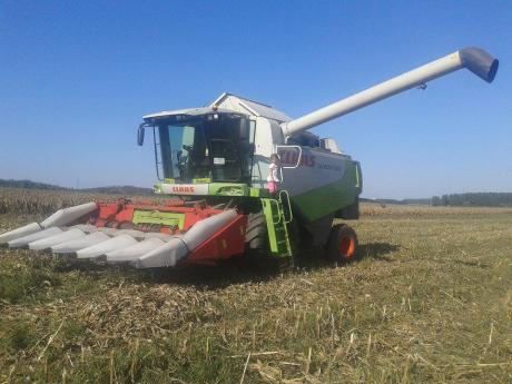

#182 B.laca
2012-10-16 18:22:48
Válasz #181. hozzászólásra
Menetirány szerint a bal oldalon van a sok. Az első képen jól lehet látni hogy ott van a sok előrébb a friss, ami hátrább van az már porosabb.
#181 papa maci
2012-10-16 18:15:09
Válasz #179. hozzászólásra
Csak a két szélén ? Mert akkor esélyes a "tömítés" a rázóasztal szélén. Bár nemigazán jellemző hogy egyszerre lenne probléma vele ! Tipp ,talán ha este egy komolyabb lámpát el lehetne helyezni a gépben akkor az átszűrődő fény talán segíthet ! Kizárni a tömítetlenséget, bár ennél a menyiségnél már látható lenne a nyoma simán is !
