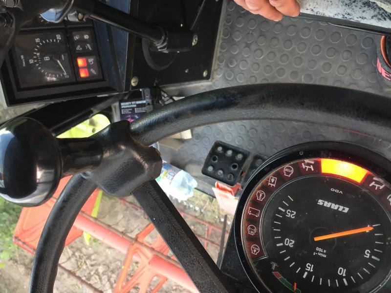

Válasz Ktmracing101 #227. hozzászólásáraHát akkor a gombal vagy relével vagy valamivel ott lesz a gond szerintem. Bordinfó nincs a gépemben.
Válasz Ktmracing101 #223. hozzászólásáraA stop lámpák nem villognak magukban, valamelyik részegységnek a lámpája is kell, hogy világítson/villogjon. Nézd meg, hogy az égők jók-e a többi visszajelzőnél. Mikor csinálja? Ha elindítod a motort vagy ha megy a cséplő is. A gombbal elvileg csak a magtartály telítettség jelző hangját lehet kikapcsolni.

probaltam nem reagal .. de igy van 70szazalek kozelében kezd el a dupla stop lámpa világítani es ürítés után jo .. viszont nyomogattam azt a gombot de nem változott ..
Válasz Ktmracing101 #225. hozzászólásáraNekem van benn egy gomb ha 70 és 100 %on van a tartály akkor azzal tudom leállítani a sipolást és a villogást. 97-es 208-as
Válasz Büresz #224. hozzászólásáraÉrintkezője?
Válasz Ktmracing101 #223. hozzászólásáraMagtartálygomb?
Jo napot mindenkinek! Mega204 esen villog a dupla stop lámpa mi lehet a hiba? Olajfomba leprobálva ami jo .. de nem hajlndo abbahagyni a villogast .. vagy a boardinfoba kell vmit ?

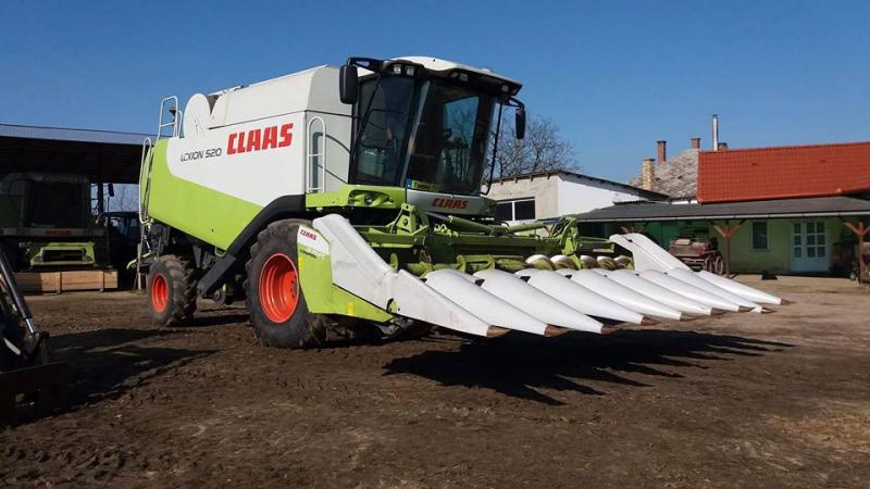

Válasz Ares 826 #208. hozzászólására2005ös 1800cséplő 2900motor németböl hoztuk be tavaly nem volt rajta szecskázó azt is most vettünk rá koplett szettet axiaáltol elörendelésbe! eddig szép és jó mega-tol kicsit többet eszik de kényelmesebb meg csendesebb!

520as meg van egy 204mega is komplett kukoricaszettet vettem igen mert behozott gép nem vágott kukorit!
