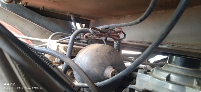

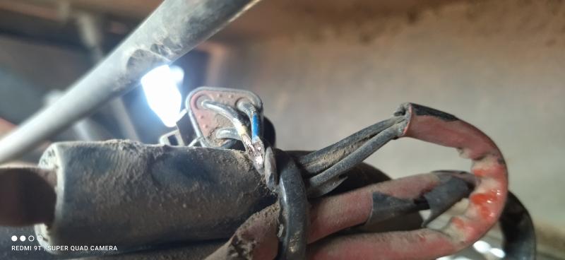

Válasz FERGA 5455 #5051. hozzászólásáraNem csak ez volt a baja a gépnek hanem nagyon szar lehet a fülkerugó is hogy így bele ér a hossztartó vagy csővezeték a mágnesszelepbe!
Válasz FERGA 5455 #5051. hozzászólásáraKét ilyen érzékelő van ? Egyezik a csati? Mert akkor ki tudnád szűrni hogy ha megcseréled másik hibakódot ad-e be . Akkor nyílván rossz az a jeladó.
Válasz JDFERI #5053. hozzászólásáraKint a határban dolgoztam géppel, nem forasztgattam ott
Áramtalanítottam, de így is bent van hibakód, és nem lehet kapcsolni rúgózást.
Válasz FERGA 5455 #5052. hozzászólásáraÁt is forrasztottad ? Elég kevés fogta a képen . Ha mindenhol okés akkor még egy teljes áramtalanítás nem biztos hogy árt.
Válasz FERGA 5455 #5051. hozzászólásáraVezetèkeket körbeszigeteltem, de mèg mindig megvan a hibakód. Hídrugozás sem engedi kapcsolni bíztositèk ilyenkor valahol elszálhat?

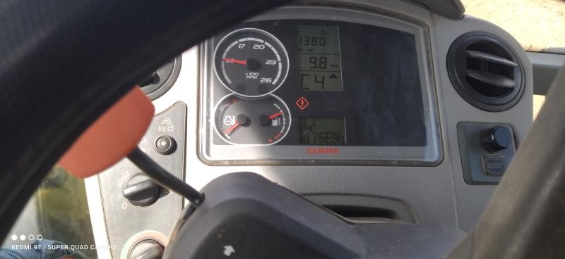

Sziasztok.
Találkoztatok már hasonló problèmá
val? Itt konkrètan a híd rugózás kikapcsol, ha bevillan ez a n.sárga felkiáltójeles ikon. Mi a szar lehet vele? Az alany Arion 640. Hibakód nincs.

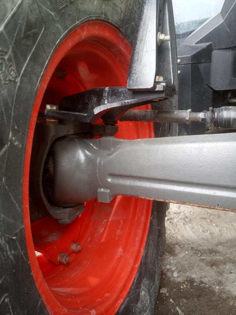

Válasz ravaszparaszt #5033. hozzászólásáraSzerintem 10 ből 10 ugyan azzal a megoldással van alulról 4 csavar felül 4 csavar .1-1 db kúpos csapágy lemez hezagolas -- a kereket leveszed, összefogja a bolygót egy pár csavar körbe, van helye a szét feszítő szerszamnak, ott szét űtod, csvarok ki , kiszeded a 3 bolygó kereket. A közepe marad a féltengely el együtt aztán 4 - 4 csavar ki ott is vágó és kicsúszik a csapágy középső tengelye, ezt felül is eljatszod, a végén figyelj mert le fog bukni. lehuzod a komplett fél oldalát. Ott marad a hidban a 2 kúp csapágy külső, azt művészet ki játszani . Azokat cserèled. Meg már akkor a 2 db szimeringet ha szét van szedve - vagy nem az a te dolgod. A csapágy lehet nem lesz minden sarkon mert colos szabvány is lehet nem mm -es . Vagy tegyél fel képeket oszt jobban tud segíteni, ha valaki akar. De ha olyan beállítottságú vagy hogy a kocsidban mas cserèli az olajat nem te akkor hozzá se fogj.

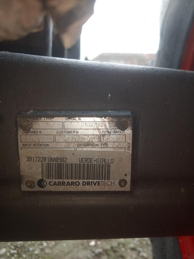

Helló segítséget szeretnék kérni claas arion 420 első híd problémám van jobb oldalt eszi a gumit meg emeltem és a keré mozog a függő csapnál legalább 3mm nem szeretem még ijedt ha valaki le tudná írni hogy miként jönne szét. Köszönöm előre.

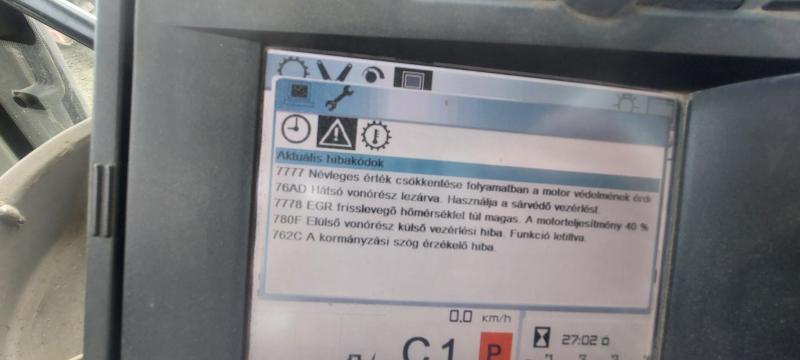

Claas Arion 540 2014 gyártmány. IdA49Eh és IdA49Ch hibakódokat dobál továbbá 7777 is megjelenik.Tud valaki mondani rá okosat?
Válasz JDFERI #5057. hozzászólásáraHa lessz időm rá, holnap még ránézek ezekre

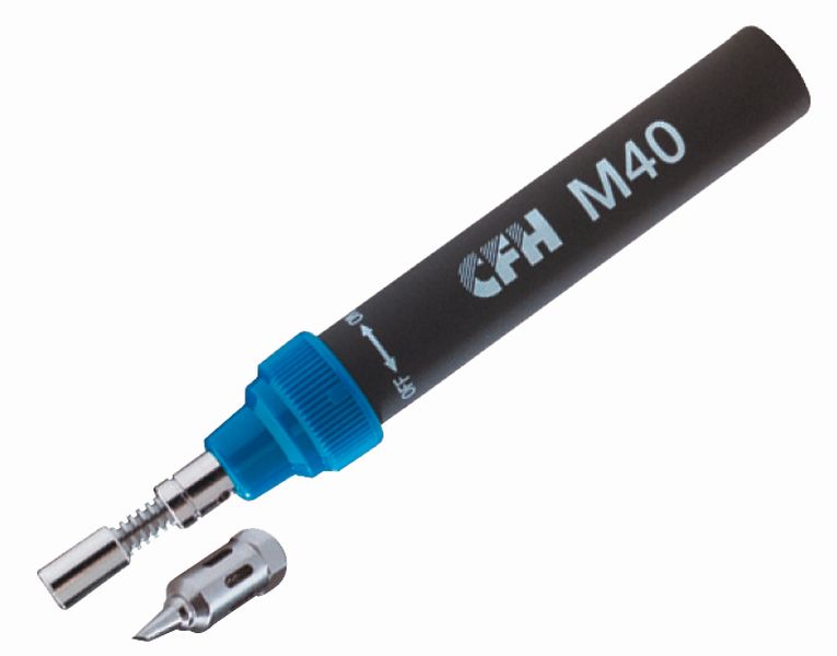

Válasz JDFERI #5055. hozzászólásáraIlyen nekem is van, de azért minden nap nem viszem magammal a határba
Válasz FERGA 5455 #5054. hozzászólására
Ezért vettem ilyet .
ez gázzal megy.

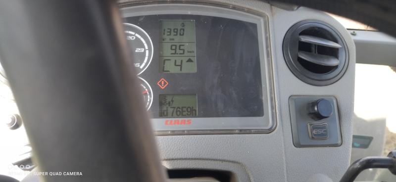

Válasz JDFERI #5049. hozzászólásáraKöszi úgynèz ki meglett a hiba.
Válasz FERGA 5455 #5048. hozzászólásáraClaas error kódok
Válasz FERGA 5455 #5048. hozzászólásáraId76E9h/76E9h (638) – Rövidzárlat a jobb oldali felfüggesztés helyzetérzékelőjének tápellátásában.
Ok: A nem működő felfüggesztés beragadt a jelenlegi helyzetébe.
Ellenőrizze: Jobb oldali felfüggesztés-érzékelő (B234-1).
Ma bedobott 1 kódot is hozzá, valaki tudja mit jelent?
Sziasztok.
