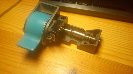

nekem az a gondom, hogy munkahelyzetből ha megmozgatom a kapcsolót, akkro leejti koppig, pár másodperc után meg visszameeli, de abba a pár másodpercbe először kifejelem a szélvédőt lazítás közbe, mikor megindul, akkor meg leszakad a fejem az ostorcsapás miatt. én még nem szedtek szét, de már azon is gondolkodtam, hogy hátul munkahelyzetben felkötöm a függesztőszárat, hogy ha mégis úgy gondolná, hogy leejti munka közbe, akkro se tudja...

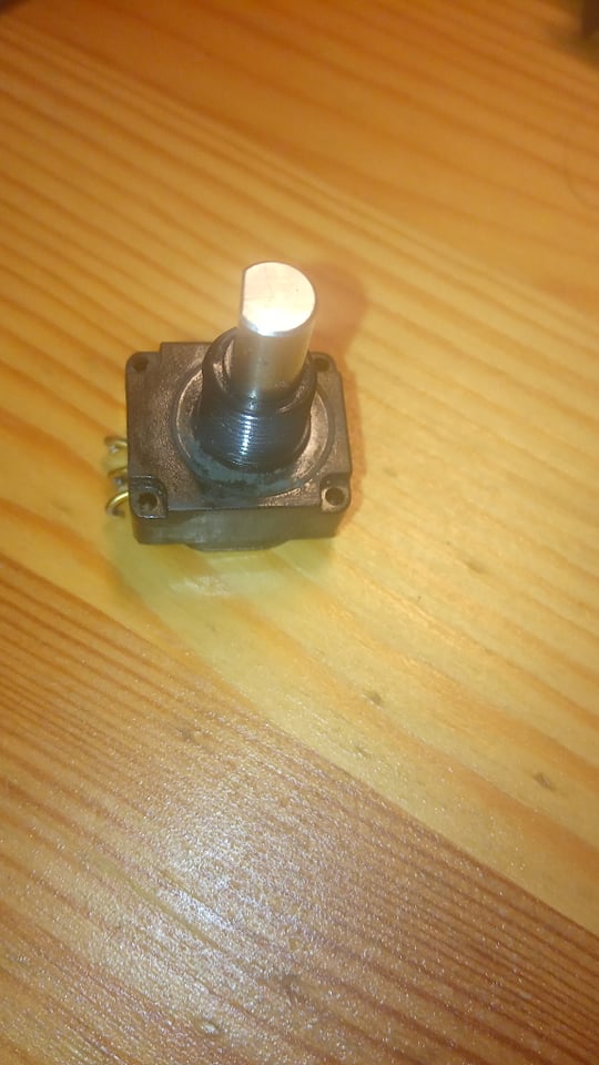

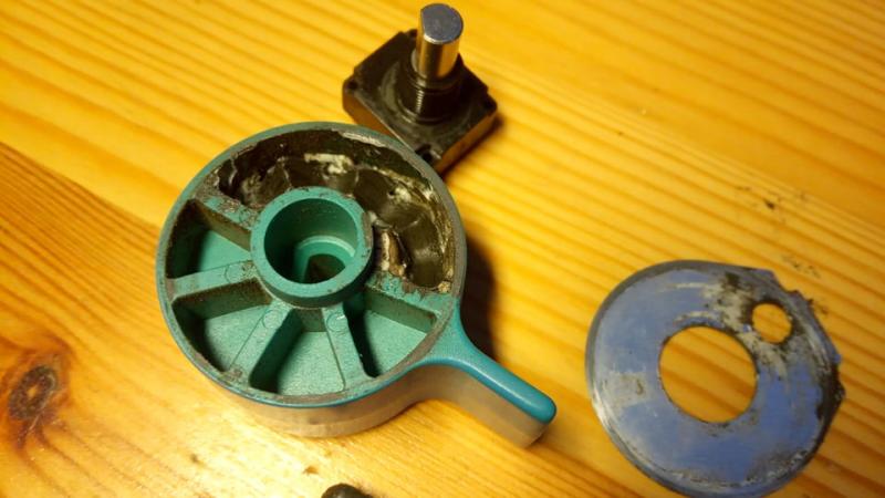

Válasz envagyok2 #3937. hozzászólásáraEz egy primitív potméter, változtatható ellenállása és egyetlen egy nagyker elektronikai webshopban sem találtam KONKRÉTAN ezt, de hasonlót igen, a porbléma az hogy a tengely és potméter ipari burkolatának mérete pontosnak kell lennie

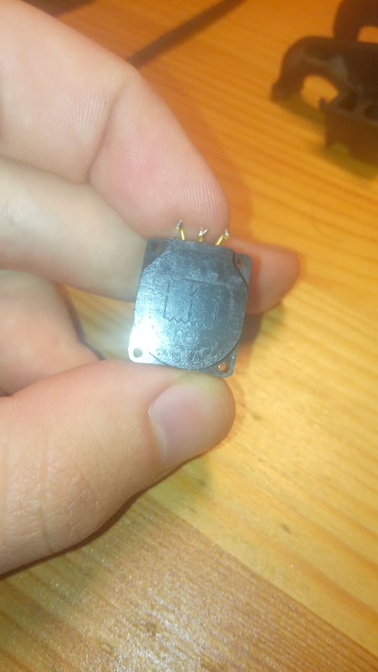

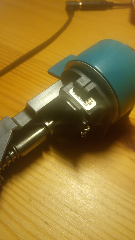

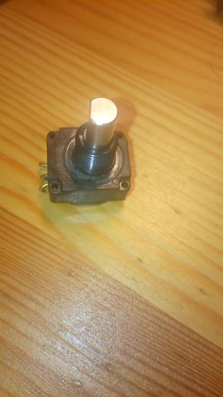

Keresek Renault Ares 626RZ-be TCE 25 munkagép kezelő kapcsoló potmétert (5K ohm), újat, akár bontotatt. Ha valaki tudja, hogy honnan lehet ilyet szerezni kérem ne tartsa magában.
A potméter hibás, ez ki lett mérve. Egy új TCE 25 konzol 500_000Ft -ba kerülne, csak mert ez a potméter hibás, nyilván sufni tuningal is helyettesíthető, de ha lehet valahol ezt kapni akkor nem folyamodnék ilyesmihez. Farnell, Conradnál nem találtam, de lehet rosszul kerestem.
Ami rá van írva a változtatható ellenállásra:
10-117963
SC1NE2A02W002
5K ohm

ezek egyfordulatúak, vagyois gondolom teljes 360 fokos, kérdés, hogy ezt hozzá lehetn-e tanítani az agyéhoz? mert valszeg abban a kb. 110 fokos tartoményban, ahogy használjuk, mást ad ki, mint az, ami benne volt. de egyébként ha már mókolás, akkor ki lehet ott fordítani valahogy egy lemezt, rátenni egy tekerőt, bejelölni rajta hogy melyik állás hol van, alá meg betenni egy ilyet, azt kész.

5K ohm
300° elfordulási szög
lineáris
lapos fejű
3 lábú
6mm tengely átmérő

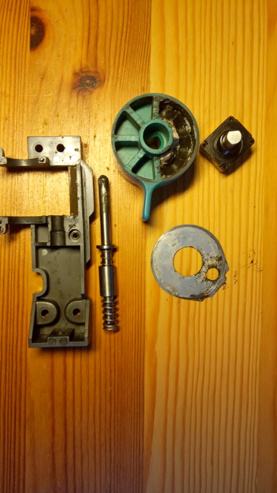

Válasz jozef24 #3948. hozzászólásáraEz egy rugós mechanika, amivel az egyes diszkrét állásoknál beakasztja a kapcsolót a helyére.
Tehát nem a műanyag, hanem a potméter kell.

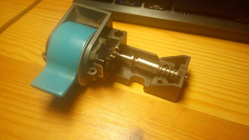

Képek, hogy mit is keresek:
http://kepkezelo.com/images/6eenm815oloq5aoyqxcx.jpg
http://kepkezelo.com/images/7apt9j6e67xtjt8uxvw0.jpg
http://kepkezelo.com/images/m71b4b8bcjxu445c1gsi.jpg
http://kepkezelo.com/images/kedu1dyjt3ipy9gpgvho.jpg
http://kepkezelo.com/images/x93f5fuswvzrvj15eh5g.jpg
10-117963
SC1NE2A02W002
5K ohm
Válaszokat előre is köszönöm!
