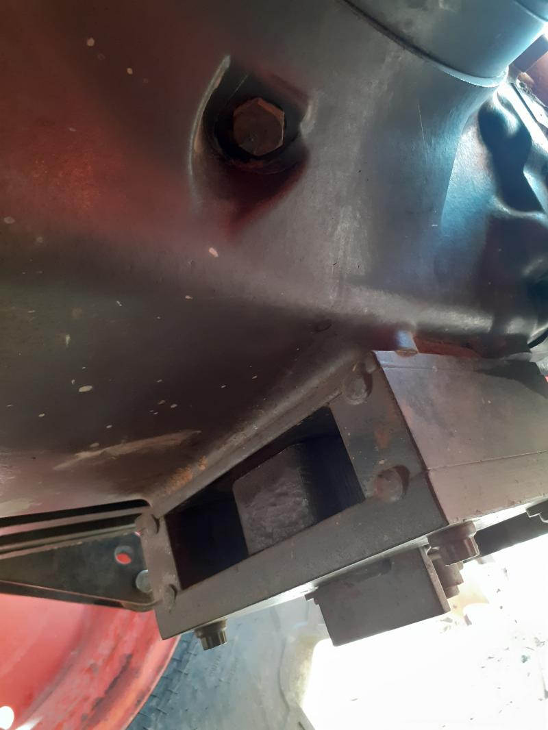

Ki fogja neked megmérni hogy mennyit emelkedik a fülke eleje ? Nem akarod tán ezt is behajtani oda ahol a vadiúj kék is fentakadt ?
Válasz fexco #4844. hozzászólásáranem a carraro,hanem a dana(agco)
üdvmindenkinek! axion 820 elsőhid rugozott dana vagy dyna (a mf,cselendzser-eken isilyen van,)az lenne a kérdésem,hogy ennek mekkora a rugóútja a nullára leengedettől a maxra kiemeltig a motorháztetőn vagy a fülke tetejének az első részén??
