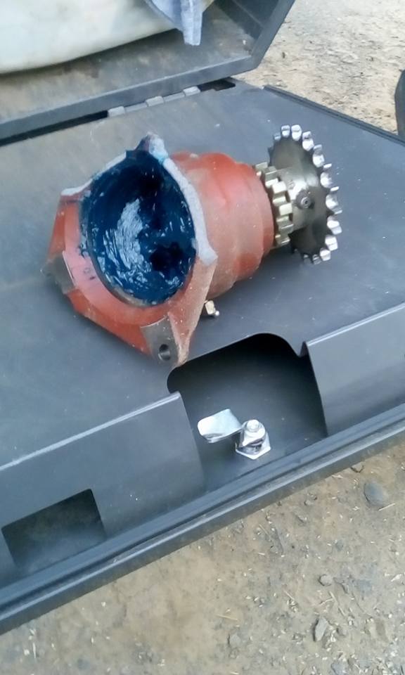

A fogaskerekekről nem láttam képet,lehet az öntvény azért törhetett el ,mert a 2 kúpfogaskerék foghegyre ért kopás miatt,megfeszült és eltört az öntvényház

Válasz Drisa #538. hozzászólásáraSzerintem gyenge az egész csigaház meg az egész szerkezet is! Minél hamarabb dögöljön meg és vegyen a gazda minél hamarabb új gépet. Ismerősnél van két Tuki a fiatalabbat nem győzik "szögelni" mert mindenhol törik reped a fiatalabb gép pár éves lehet, nekem ő ezt mondta.smile blinksmile blink

Válasz Ares 826 #534. hozzászólásáraOlyan óriási nagy terhelés azért nincsen, ilyen hajtásháznak elvileg 20 lóerőt is kellene bírni. Szégyen hogy ennyit bír.smile angry Annak a szaros láncnak kétszer előbb el kellene szakadnia mint a hajtásháznak.

Válasz Büresz #533. hozzászólásáraAz lehet látod nem is gondoltam rá. De szerintem akkor is gyenge ez az alkatrész ahhoz a nagy magtartályhoz, mennyi fér bele a 470 hasába 8000 liter vagy még annál is több???? Mikor tele van maggal óriási terhelést kap az egész és azért törhet el, megfeszülnek a kerekek és törnek miatta a fülek is szerintem. smile blinksmile blink

Válasz sztankula.bence #530. hozzászólásáraMilyen zsírt használsz ez valami nagyon keménynek látszik nem sima sárga Lzs-2 innét az látom??? A törések azok mindig a túlterhelés miatt vannak lehet az egész hajtóház alul van méretezne gyárilag, már nem a "húsz évig" használd a gépet a cél én azt látom a mai gyártásoknál!smile blinksmile blink

Válasz sztankula.bence #530. hozzászólásáraÍgy tör mindent ez nagyon durva??? Szerintem gyenge az alkatrész agyagerősségben ha így letörnek még a fülek is. A lánckerék alatt mit hajt az a fogazott kerék Megán Medionon nincs ilyen fogazás a kerék alatt???smile blinksmile blink

Válasz sztankula.bence #525. hozzászólásáraHelo, 440 van, most cseréltem csigát... annál is ugyan ez a megoldás? Hogyan jelentkezik a hiba? Hogyan veszed észre? Lecsúszni nem tud a bordás tengelyről az ellen kúpkeréktől...

Szép estét! Szeretnék segítséget kérni! Claas Tucano 470 típusú kombájnban, a magtartályban lévő csigába miért szakad bele a kúp fogaskereket rögzítő csavar? A probléma már kétszer is jelentkezett! Bárki tud ezzel kapcsolatban megoldást, megoldási lehetőséget kérem jelezze! Előre is Köszönöm!
