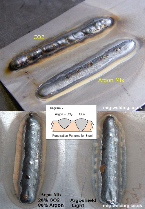

#337 Sanyee
2015-02-20 09:35:30
Válasz #334. hozzászólásra
Az is jó. Mondjuk az olcsóbb. A varrat nem a legszebb, de ha csiszolja akkor végül is mindegy.
Mutatok egy képet, hogy milyen különbségek lehetnek a 3 gáznál.

#329 Sanyee
2015-02-19 22:27:08
Válasz #323. hozzászólásra
Jó lesz az. Csak ne cseréld ki kisebb palackra, mert így is kevesebb gáz van benne, mint egy 20kg-os Co2 palackba. Ha később rozsdamentest vagy alu-t hegesztesz, akkor jó lesz oda az Argon. A Co2 már nem annyira.
Mondjuk ha huzigálni kell a gépet akkor elég meredek egy nagy palackkal üzemeltetni.

#322 Plútó
2015-02-19 19:47:27
Válasz #320. hozzászólásra
Nem írtál baromságot.Jó az argon is a co helyett,sőt sokkal szebb lesz a varrat.De feleslegesen drága hozzá.Gazdaságosabb a corgon gáz,a co és argon keveréke.
