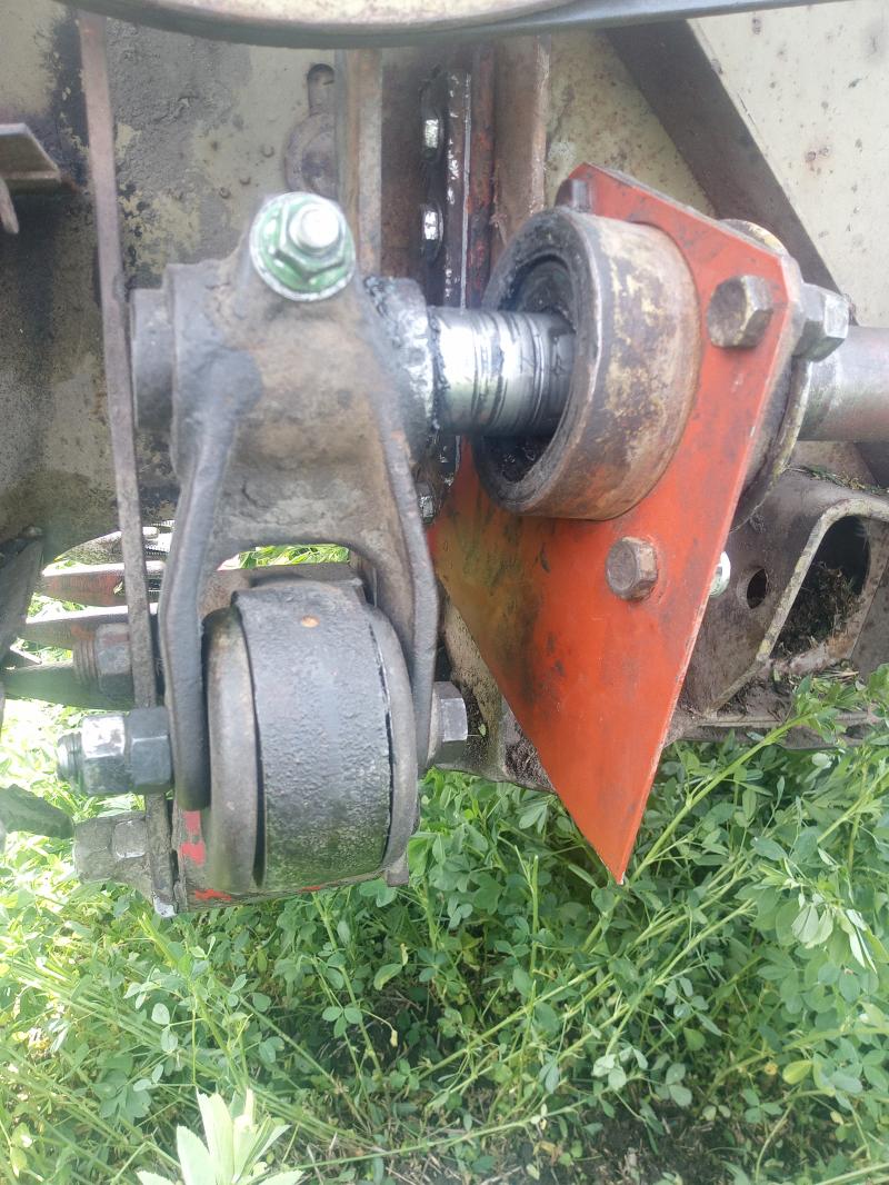

Válasz Gergő1220 #68. hozzászólásáraAz hogy életlen fos a kasza,ráadásul nincs rendesen beállítva,leszorítva! Alapfeltétel a jól beállított kasza! Ez nem korongos,hogy csak menni kell vele! Gondozni kell! A következő hogy kitépi az asztal oldalát,az egész felfogatással együtt! Olyan mint a kombájn!

1 órán belül 2x is eltört ez a tartólemez a kasza meghajtásnál, mi lehet az oka?

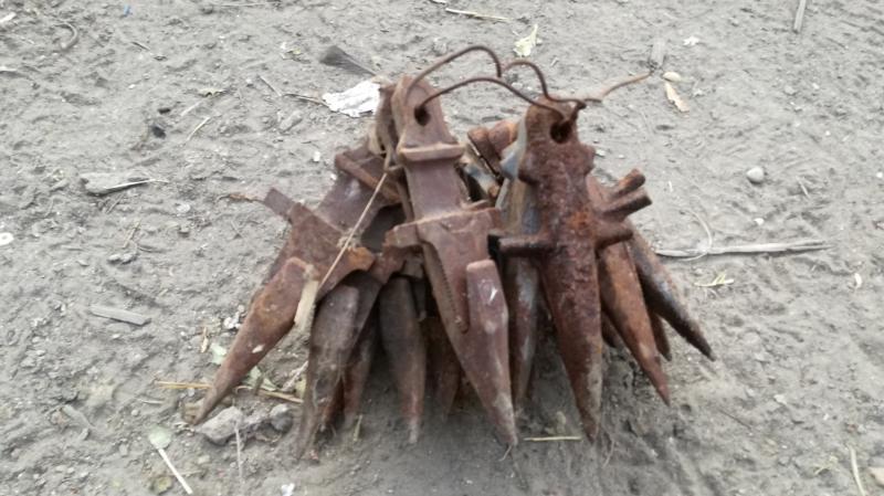

Válasz gberenyi3 #57. hozzászólásáraClaas dominátor 106 kasza ujj ,a penge pedig alsó recés évek óta így kaszálok mindent visz ja és gyári 2db kaszasínnel és középen az asztalba is kasza ujj van nem csak ütköző sín smile thumbup

Válasz gberenyi3 #63. hozzászólásáraJól írta MEDIKUS kolléga,dobkaszával lehet normálisan vágni és haladni vele,eredeti kaszaujjakkal lehet szívni nagyokat főleg hogy igen koros-kopott már egy ilyen asztal.A TSZ időkben /gyerekként/ volt alkalmam látni mit össze próbálkoztak az adott kultúrához változtatni az optimális vágási szöget-pengét-ujjakat,a végén úgy hagyták hogy a borsónak felszedős kombájnasztal alá jó legyen.Ma ezt nem győzné az ember zsebbel.

Válasz medikus #62. hozzászólásáraEzt mindenki tudja hogy be kell állítani! Kérdésem a fórum felé az volt ki milyen kasza ujjat illetve pengét használ ami bevált!

Válasz gberenyi3 #61. hozzászólásáraAkkor elmondom hogy létezik síma penge,és síma védőujj! Ezeket azért találták ki,hogy ne ragadjon rá pl a száraz fű.Másik hogy egy kaszát be is kell állítani!Nem elég az,hogy ott a helyén el lődörög!Vagy ha ez sem,akkor létezik hozzá 4 korongos kasza!

2023-02-27 12:24:51
Sziasztok! Érdeklődni szeretnék fortschritt e 302 gyári kasza ujjak illetve penge helyett ki milyen fajtát használ ami bevált??
Köszönöm a segítséget

Válasz Ares 826 #54. hozzászólásáraEz kérlek E302 gépnek az asztalából mentettem ki, érdekelne? Mentettem még magamnak egy komplett hajtóművet de azzal terveim vannak.
