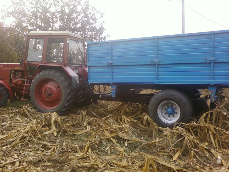

Akkor elég a 110 bőven ,mert így is megbuggyantva viszem a 73 mázsát is ,de rossz kövesúton van mikor felezett kilenccel megyek a jó úton nincs gond ,de hát a magyar útvíszonyok szaroksmile crying

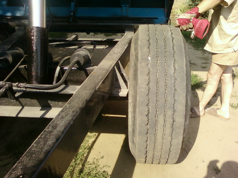

#290 gjoni
2013-11-06 17:37:06
Válasz #285. hozzászólásra
Igen ilyen van az enyémen és jól bírja a súlyt 365/80x20-as kamionsmile thumbup
#289 gjoni
2013-11-06 17:35:01
Szevasz nekem nyolc lukas kamion felni van rajta ,kamion gumikkal ,de az eredetije ifa ballonos gumi.A hw felni jó rá ,de jó mély öblös felni kell ,hogy elférjen alatta az alváztólsmile thumbupcool

#286 (Claastra)
2013-11-06 06:38:49
kép szerint 385,65x22,5,de itt van egy embernek 1400x20-assal,de felteheted a hw 80-as 16,00x20asát is
#285 Kisvuk
2013-11-06 06:31:02
Válasz #276. hozzászólásra
Gjoni a pótod alatt milyen felni ill gumi van?Szereztem egy eb 8-ast csak nincs alatta keréksmile oops

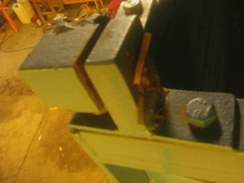

#281 avarga
2013-10-27 19:29:04
Válasz #280. hozzászólásra

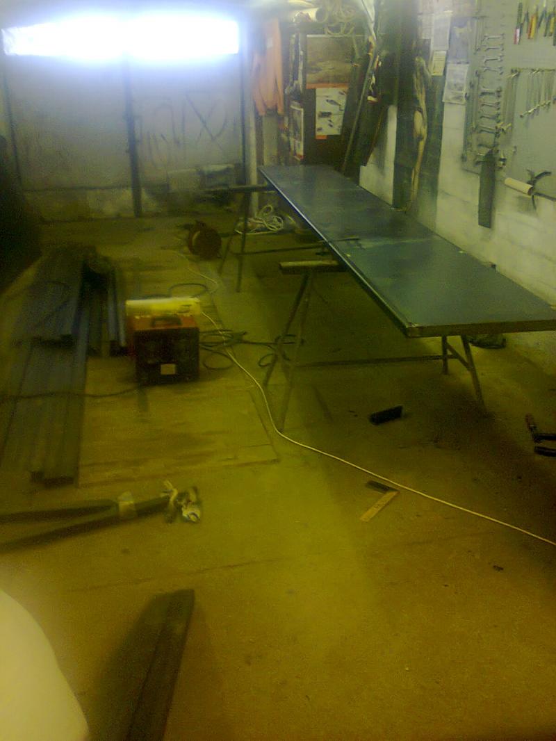

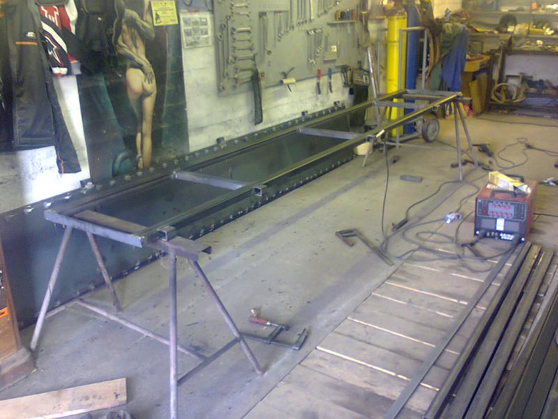

Nekifogtam Én is. Telefonnal készült nem túl jó képek....

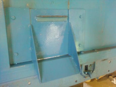

#280 gjoni
2013-10-23 16:23:37
Válasz #278. hozzászólásra
Kész a zsákoló is/Súber/smile thumbupcool

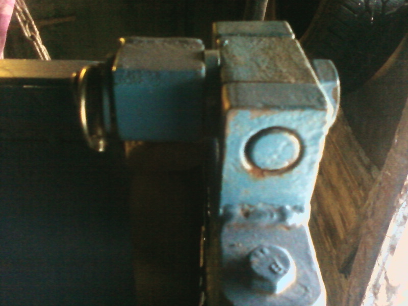

#277 gjoni
2013-10-22 08:21:42
Válasz #274. hozzászólásra

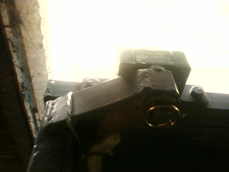

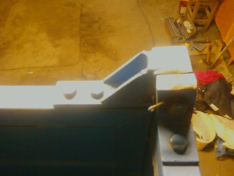

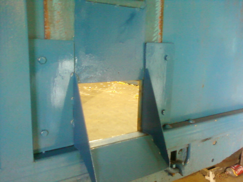

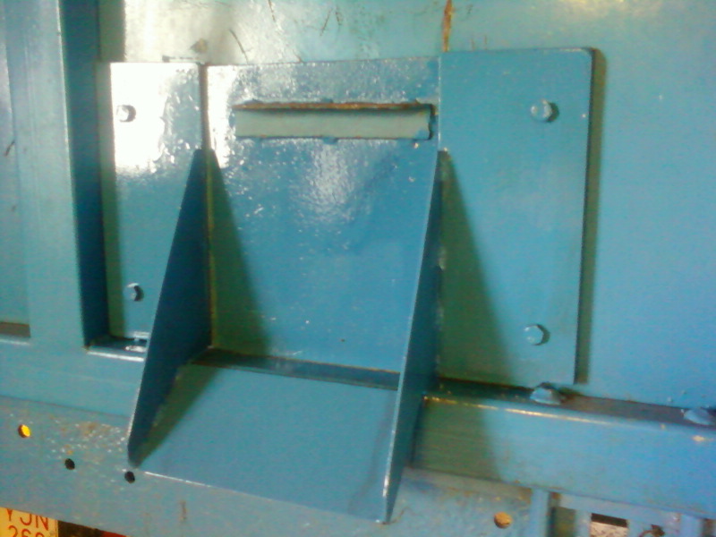

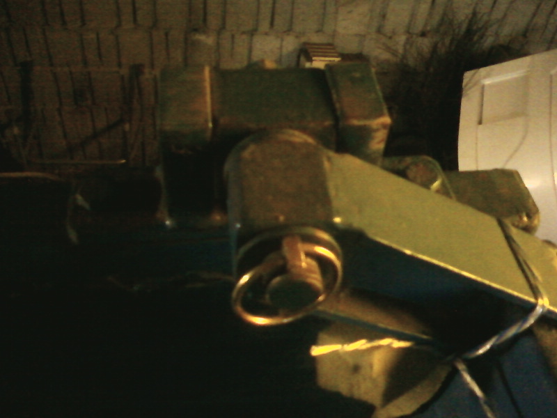

A hátsó billenő ajtó miatt kicsit bonyolultabb! Röviden ennyi a hátulját könnyen le lehet venni a biztosító szeges csavart kihúzom és kész smile cowboy Jó munkát kívánok .smile thumbupcool
#276 gjoni
2013-10-22 08:13:12

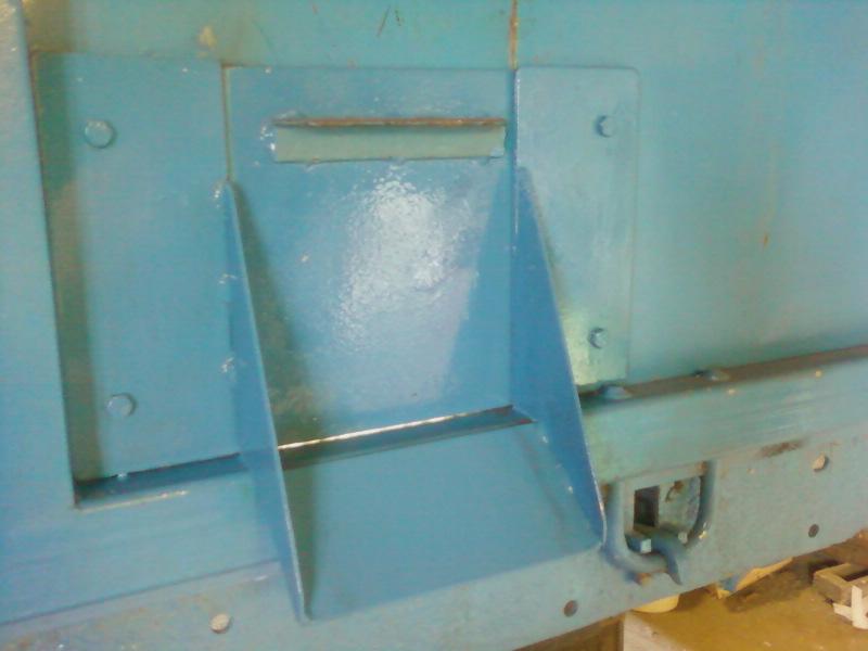

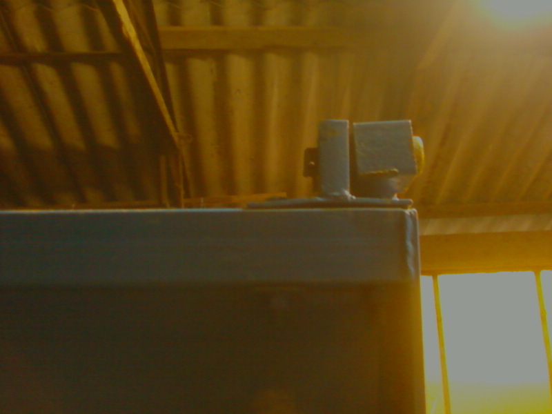

Lefotóztam ,ahogy tudtam remélem jó lesz smile cowboyA kockákat mondtam .hogy esztergálni kell smile thumbupcoolAz elsők ilyenek.

Oké holnap lefotózom kell hozzá egy kis eszterga munka issmile thumbupcool
#274 avarga
2013-10-21 19:28:31
Válasz #272. hozzászólásra
Gjoni! Majd,ha időd engedi lefényképeznéd a magasító csuklóit? Főleg a hátsó érdekelne,ha lehet be is méretezhetedsmile rolleyes. Nem sürgős! Már nekifogtam az oldalak gyártásának,teszek majd fel képeket.

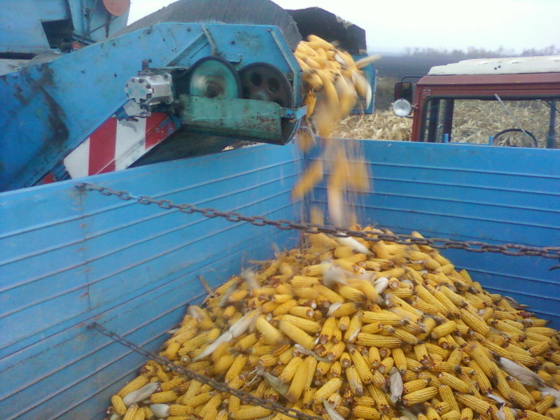

#270 gjoni
2013-10-16 20:06:11
Válasz #268. hozzászólásra
Az jó az oldala elbírja a 2 mm -s lemezt ? Csőtörőztünk tegnap meg ma.[kep1][kep2]

2mm-es lemez lesz az oldala, a platót nem bántom az marad az eredeti. Annyit módosítok,hogy az eredeti oldalak 50cm+60cm a magasító. Az új pedig 60+60cm lesz.

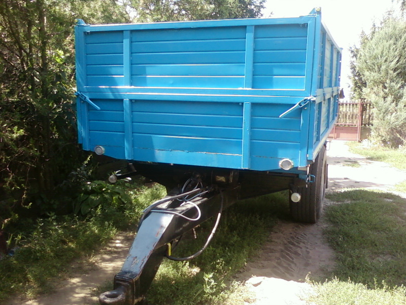

Nagyon jól néz ki mindkettő!! smile thumbupcool Télen az enyém is megújul,már a lemezeket meg is hoztam hozzá,már csak idő kellene rá!
#265 gjoni
2013-10-13 19:32:38
Válasz #263. hozzászólásra

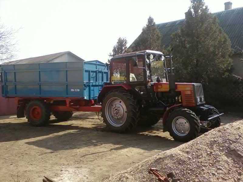

Ez a hetes is jó volt ,de már tavaly eladtam úgy vettem ezt a nyolcastsmile cowboy
#264 gjoni
2013-10-13 19:17:59
Igaz nekem is nagyon bejön pláne ezzel a brutál kamion gumikkal.
