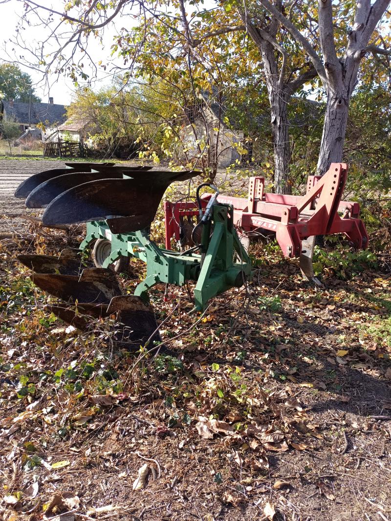

Ugye mivel nekem új eke volt ez, így elsőnek azért méricskéltem a betonon, egyáltalán jól áll e a traktorhoz, de semmi rendkívülit nem láttam.
De a 2 fejes régi ekémen is kellett cserélni 1 vasat, mert lemaradt az orra, ott az első lett új, a hátsó kopott, de nem igen vettem észre ilyet annál se.
Meg nem is feszegeti a traktort, szépen vezeti magát.
Volt nekem is legelőször épített vázas ih fejes ekém, a traktorral így tudtam kialkudni, az is jó volt egyébként, csak az alacsony vázmagasság és a rövid fejtávolságok miatt kukoricában elvérzett...
Így a váza haszonvas lett, 2 fejet el tudtam adni, 1 még itt van, meg az ekefejtartók is...
Sajnálom vasba dobni.

Ez talán nem függ ezzel össze, de nekem éppen az első ekefej fogott sokat és ezért a másodiknál volt a hullám, aztán a többi megint jó volt. Úgy nézett ki, mintha a második dolgozott volna rosszul.
Válasz R Sándor #8263. hozzászólásáraEzeken már túl vagyok, betonon mikor állítottam, természetesen a traktor "barázdába döntve", ott jól állt.
Szögmérős vízmértékem van ráadásul .
Mondjuk a vázat nem néztem, csak szemre, úgy oké.
Még van szántani, de szerintem 2 ünnep közére marad, ha felveszem, majd kilécezem a 3 fejet egymáshoz.

Betonon a kereszt-hosszirányú vízszintet belőttem, meg az első fej jó helyen is megy a traktor után, csak ez a 3. fej nem akar úgy dolgozni, ahogy én szeretném.
Válasz Gumóka #8250. hozzászólásáraCentit először. Nehogy az legyen hogy az első és középsö a traktor megtaposott ntomában, szebben dobjon. Nálam is a két középső soha nem dob rendesen, mert nagyon laza földben mennek.

Mondjuk a vasak nem újak, csak az orrbetétek, viszont a vasak ki lettek ütve melegen.
A párhuzamosság elvileg jó, mivel első használatos volt nálam, szántás előtt betonon állítottam, meg "léceztem, ott jó volt, szántásba mégsem az igazi.
Válasz Gumóka #8254. hozzászólásáraMég nézd meg az ekenàdakat is pàrhuzamosak e egymàshoz lehet egy jobban feszűl a baràzdafalhoz hàtha többet lehetne fogatni úgy a hàtsóval.
Szokott lenni egy sarkantyú ràcsavarozva a hàtsófej ekenàdjàn az esetleg levenni.
Válasz Gyula., #8252. hozzászólásáraValamennyit enged billenni a váz a vonórészhez képest, 22-es furatba 20-as csavar van.
Lehet kivágom a két lemezt, javításkor papucsoltam belül is, bírnia kéne, meg persze kihegesztettem rendesen a repedéseket is.
Az első fej fogása a traktorhoz képest jó.
Idén használtam először ezt az ekét, de csak az utolsó fej nem dob annyit, ott csaltam vele, hogy a szöggel annyit variáltam, hogy az első fej rádobjon az utolsóéra visszafelé, ne legyen már olyan hullámos.
Válasz Gumóka #8248. hozzászólásáraHa odébb rakod a csavarokat, a szögàllító menetes orsósón is annyit kell àllitani utànna.
Ha rànézésre engedi én kivàgnàm a két lemezt beàllitanàm majd visszahegeszteném a lemezt amnnyi odafér még.
Válasz mtz1221 #8249. hozzászólásáraTekergettem én, változó sikerrel, csak most az tűnt fel, hogy 1 csavar lehet benne gyárilag is, mert vagy 5-öt megnéztem képen.
Meg akkor a merevítést ki kell vágjam szerintem.
Válasz Gumóka #8248. hozzászólásáraAkkor pedig először a gerenda szögét kell elvinni a szántott rész felé, és utána kisebbre venni az elsőfej fogásszéleségét.
Válasz Gyula., #8247. hozzászólásáraRánézésre az első megy jól, de olyan, mintha a hátsó kevesebbet dobna.
Van egy orsó a végén, azzal lehet állítani a gerenda szögét, csak ott a nyakán kellett a hegesztéseket javítanom, valaki pedig merevítésnek tett be két lemezt két oldalra, így nem igen tudom átteni, vagy kivágom azt a két lemezt, csak azt becsülettel odahegesztettem
Válasz Gumóka #8246. hozzászólásáraSzia!
Az csak az első ekefej fogàsszélesség ,azt egy csavar is ellàtja. Próbáld , lehet sokat fog az első àtteni a csavart eggyel..

Aztán arra lettem figyelmes, hogy az ugyanilyen felépítésű ekéken csak 1 csavar van a nyakába, nekem meg kettő volt, meg annyit is raktam vissza.
Elég lenne oda egy is?
Azért nem bírom eltalálni vajon, hogy egyformán dobjon a 3 fej?

Válasz Gumóka #8248. hozzászólásáraDe ez két különböző regent saturn eke

Válasz Gumóka #8260. hozzászólásáraNem kopottabb az ekevas mint a többinél?? Vagy picit el van hajolva a váz? Nézd sikba az ekevasak alsó részét!!
Válasz mtz1221 #8261. hozzászólásáraAz megy az első és az utolsó között
Egyébként az még jól dob, csak az utolsó marad el valamiért.
Válasz Gumóka #8260. hozzászólására2. ?
Válasz mtz1221 #8259. hozzászólásáraNekem az első megy nyomon, mert az utolsó ekefej pont a nyom mellett megy.
Válasz Gyula., #8257. hozzászólásáraNa, ezt nem is néztem, de holnap majd rálesek
Válasz Gumóka #8256. hozzászólásáraVéső orrok egyforma tàvolsàgra vannak a vàz aljàtól lefele mérve? Ha a fejenkénti fogàsszékesség megvan
Válasz Gyula., #8255. hozzászólásáraVan ennek is az utolsó fején plusz koptató a nádon.
Nem jó, de nem is tragikus
Válasz Gumóka #8253. hozzászólásáraMeg kiveszem 1 csavarra, ha már gyárilag is úgy van. (Nagy valószínűséggel)
Válasz Gumóka #8250. hozzászólásáraMert aztán nem ám 1 csavar meg nem bírja, aztán nem csak a kerék marad el, hanem az eke is

Most van nekem ez a regent ekém, éjjel nézelődtem a neten előhántó után.
Erre gondolok itt:
