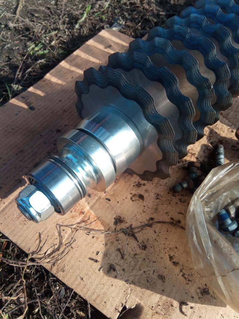

Válasz Nyomasek Bobo #26760. hozzászólásáraSok milliós gép volt így is de pontos szám már nincs a fejemben . Ha jól tévedek akkor 4+fa volt a bemutatógép amiről lecsúsztam .
Válasz Nyomasek Bobo #26760. hozzászólásáraMár nem emlékszem pontosan de mire mindent kicseréltem volna ami rossz volt addigra annyi volt az ára mint a demógépé amiről lecsúsztam .
Válasz SCHLEPPER #26755. hozzászólásáraPontosan nem tudom, de huszon pár ezer az eleje, kb 10ezer egy rotor penge, meg 5ezer egy csapágy, ha csapágy boltból veszed.
Lánc is egy tízes meg az orrkerék is hozzávetőlegesen.
Válasz bandigh #26753. hozzászólásáraÉn is csak 8-at soronként
Hátul meg a legjobbak kerültek fel, meg volt is régebbről maradt új dereje vágó, azok is mentek fel szépen.
Hátul is fontos ám, mert ott bár igazából már nincs mit zúzni, de azok pucolják a törő hengereket, ami ha nem üzemel jól akkor racsnizik majd a sorkuplung.
Elől meg úgy elvoltak kopva azok a porvédő hüvelyek vasak hogy kb kilátszott a csapágy, így ezeket is megkapta komplett készletben, meg természetesen a C3-as új csapágyakat is.
Illetve, egy garnitúra új füles láncot,alájuk a koptató műanyag kockákat, meg kb a fele orrkereket is cseréltem, továbbá egy szuszogót hajtóházon, meg egy gázteleszkópot ami nem bírt megállni koporsó.
