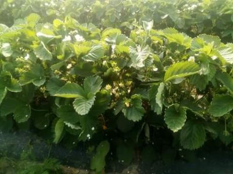

Sziasztok!Mi lehet ezzel az amy-vel?Mitől ilyen a levele?Kapott full-t pár napja,már másodszor,kapott még bentley-t is,de mivel abban nincs magnézium,igy pár napja adtam neki microplantot.
Válasz csuti0 #10791. hozzászólásáraRáadásul I. Forgalmi kategóriás szert... szerintem még azon is ugrálnának, hogy hogyan jutottál hozzá! Ha nincs rá recept akkor valakitől fű alatt, ami után megint csak lázasan nyomozna...
Válasz judit19891218 #10790. hozzászólásáraSzia!
Növényorvost nagyon gyorsan küld el a meleg Afrikába. Egy vizsgálat alkalmával nem engedélyezett hatóanyagot találnak a gyümölcsben azonnal megtiltják a forgalmazást, sőt akár az állomány megsemmisítését is elrendelhetik.
Üdv Csuti
Válasz bujdi05 #10789. hozzászólásáraSzia!Anno ezt a szert növényorvos mondta nekem hogy bár nincs engedélyezve,de jó rá hatásos... minden éven ezt használtam,de eddig nem volt semmi gond vele.
Egyforma dózisban lett lekezelve a bakhàtas és a szabadföldi is , de csak a szabadföldi növény "jàrt így"
Szàradnak el a levelek és a bimbok szélei...szerinted mit lehet tenni?
Válasz judit19891218 #10782. hozzászólásáraSzia!
Ez a pyrinex egy dúrva szer,nincs is engedélyezve szamócára,ez okozza a lilulást,először a levél szélei majd a bimbó szélei is lilulnak,ezzel nem szabadott volna lefújnod,le sokkolta a növényt meg vissza fogja a fejlődésben,na ez okozza a bajt nálad!!!!
Te jó ég,nem is szoktad megnézni mi az ami engedélyezett?
Ez nagyon felelőtlen dolog

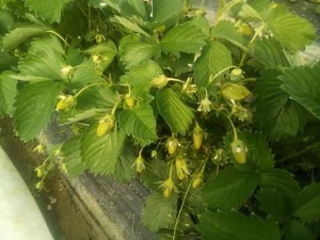

Ezt okozhatja szamócaeszelény?
Válasz bujdi05 #10772. hozzászólásáraSzia!A szabadföldi és a bakhàtas is egyszerre lett permetezve két héttel ezelőtt kapott Bentley+Megafol+ Pyrinex 48EC kombót.

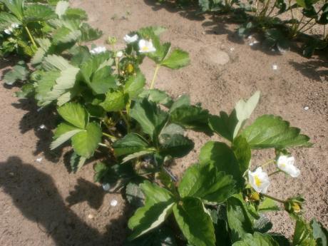

Sziasztok, tudnàtok nekem segíteni...mi baja lehet a növénynek?
Válasz bujdi05 #10769. hozzászólására
Válasz Viktor 12045 #10768. hozzászólásáraKöszi Viktor!

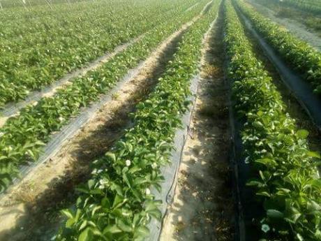

Válasz broll79 #10759. hozzászólásáraAbban az esetben ha a szomszédfelé van a kijáró.
Ha ellenkező irányban, akkor semmi nem kell.
Válasz broll79 #10759. hozzászólásáraTehát akkor ez így egyáltalán nem szabályos. És a méhek miért lehetnek ilyen agresszívek, hogy az embert megtamadjak?

Tudnátok nekem segíteni, hogy ez mennyire szabályos? Az eper sorok végénél állok, és azok a "dobozok" a méhkaptárak. Nem lenne semmi gond, de a méhek szó szerint megtámadják az embert és már allergiás is van a családba.A vonulási irányuk is a falu fele van. Van erre valami szabály, hogy a méhek ne ember magasságba repüljenek?

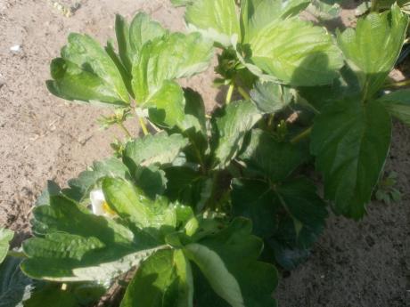

Eltűnnek az epreink levelei.
Nem megrágva vannak, hanem mintha letörtek volna, de azt nehezen tudom elhinni, hogy ilyen sok letörik.
Van valami ötletetek, hogy mi történhetett?
Köszönöm
