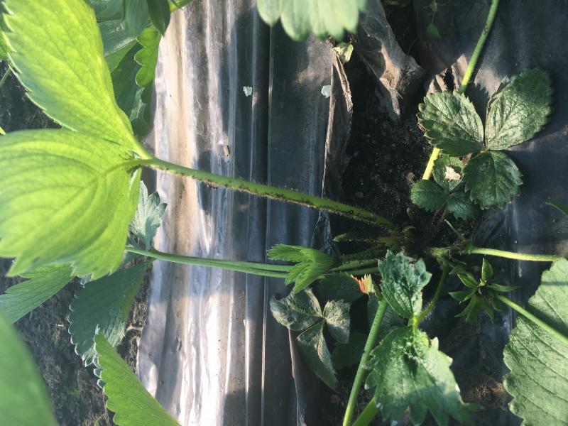

Üdv! Segítséget szeretnék kérni, nem tudom a képen mennyire látszik de valami van vele vagy nyomelem vagy gomba és nem tudom mire kezeljem. A levél foltokban szárad /nem lilás/ ami terjed az egész levélre, a levelek enyhén kunkorodnak.
Válasz kezdő eper 1 #6488. hozzászólásáraa levéltetvet szinte bármilyen piretoid letaglózza...ha az, akkor ragacsosak a levelek és alatta cseppesem ragacsos a fólia is. telefonról nem igazán látom.

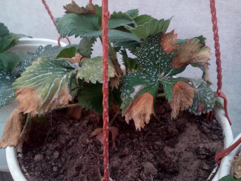

Válasz csuti0 #6486. hozzászólásáraFóliában azért láthatsz ilyen levelet, mert hőségben a relatíve meleg levélre rácseppen a kicsapódott pára a fólia tetejéről. Ez szerintem is úgy néz ki, mintha horror talaj EC-je lenne, mert nem igazán fejlett a növény, a levele pedig durván sötét

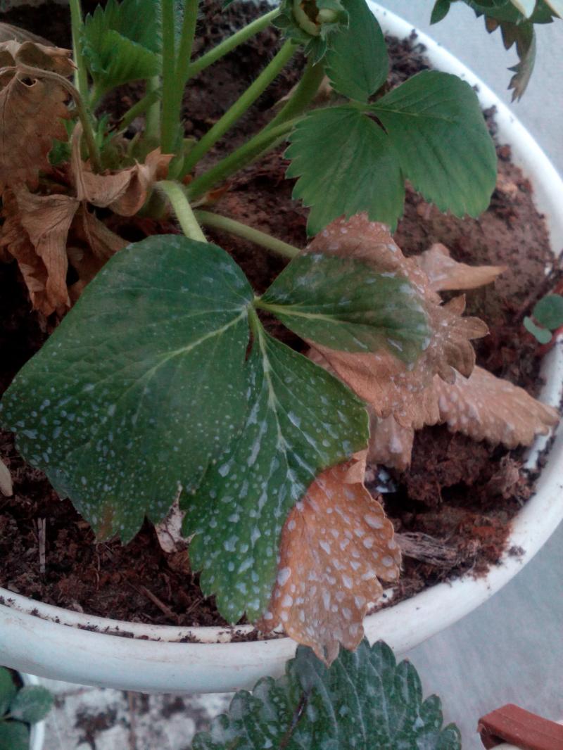

Válasz szijo65 #6484. hozzászólásáraSzia!
Csak 1 kérdés,a múltkori nagy melegekben nem főtt ez meg? A kaspók lógnak a levegőben?
Láttam már ilyen levelet fóliás klery-ben de az nem pusztult ki,mert csak a levele melegedett túl és a gyökérzet kibírta.
Üdv.:Csuti
Válasz szijo65 #6484. hozzászólásáraSzia ! A talajban van a gond ,látszik hogy égnek el a levelek !!
A tőzeg és marha trágya túl erős neki ,ültesd át őket ha meg akarod menteni .
Elég lett volna egy tőzegbe ültetned és szépen adagolni nekik a vízben oldódót!
Valamikor jártam én is így még nagyon régen , átültetés után megmaradtak,nem mind .

Válasz szijo65 #6476. hozzászólásáraValószínű tiszta tőzegben van, áttelelésnél kevés vizet kapott, még az is lehet kevés hideghatást, nem sok jót várhatsz tőle!

Válasz szijo65 #6476. hozzászólásáraEddig mivel kezelted?

Válasz zelnikpeti #6477. hozzászólásáraCsak a Kleryben. Teljes gyökér elhalás van, fehér gyökér képződés nincs. Tápanyag túladagolás nem volt, talaj PH-ja 6 alatt van, semmilyen kártevőt nem találtam, atka, tetű szamóca eszelény nincs. Talaj fertőtlenítést végeztem.

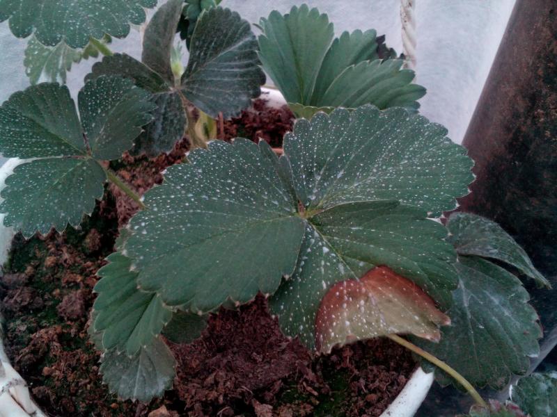

Válasz dr.T #6475. hozzászólásáraNem nyálkás hajnalban sem. Teszek fel még egy képet, hogy kezdődik. 3-4 nap alatt teljesen kiszárad az egész tő.
Válasz szijo65 #6473. hozzászólásáraMik a tunetek nem figyelted meg,hogy reggel nyalkas a barna resz es estere mindig leszarad?

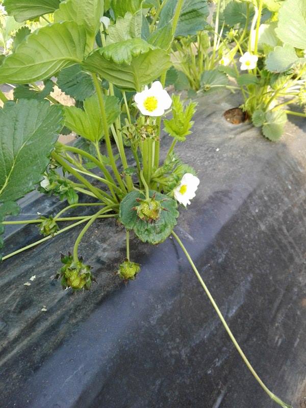

Válasz ciber1985 #6451. hozzászólásáraJellegzetes atka kártétel tünetek. A levél gyűrődés és sárgulás a képek alapján.
Egy barátom fóliájában a következő problémák léptek fel:
Friss levelek sárgulnak, régi levelek tekerednek.
A gyümölcs kosara pedig szárad, gyümölcs deformálódik.
Ötlet?

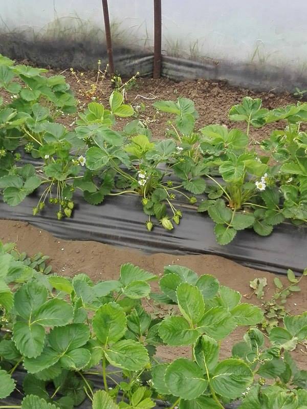

Sziasztok! Abban tudnátok segíteni, hogy a fóliás clraryben miért vannak olyan tövek, amik szine halványzöld lett. Vmi hiánya van?
