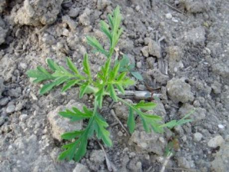

#61 Pittix
2012-02-22 19:53:37
Válasz #59. hozzászólásra
RACER, ha bedolgozod a 3 litert, akkor 15+fa kb
#60 drenthe evo
2012-02-22 19:45:09
Válasz #58. hozzászólásra
Ja , ez fontos !!!smile thumbupcool
Muhar 3 leveles , parlagfű is 2-4 levelestől ne legyen nagyobb !parlagfű
Ez itt már egy (3 lévlpáros)6 leveles példány , itt már nem nagyon szabad várni a Pulsar-al , sőt már talán késő is van...
De kb amikor a muhar 3-5leveles , akkor a parlagfű is 2-4 leveles szokott lenni , és akkor már nyomni kell !

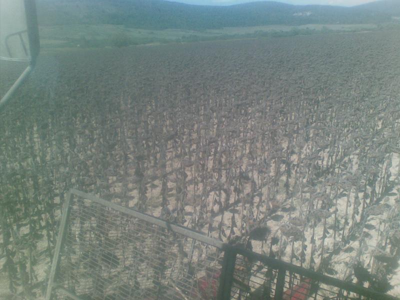

#55 szanberg
2012-02-21 23:09:03
Válasz #53. hozzászólásra
Ezen látszik, hogy homok!
nézd meg a kalapokat is alapból.
Amiről én raktam be fotót az 25mázsa feletti anyag volt, felső végén 30-akat számoltam ahogy raktam a kocsikat meg meg néztem a hektármérőt. Volt egy víznyomott folt ahol viszont gyengébb volt de a gyomot onnan is kitakarította a vegyszer.
Mondom hogy nálunk nincsen homok, középkötött főd van ezeknek örülünk.
Amúgy ha jól szétnéznél még az is látszi a képen hogy a főd teteje kemény kérges amin a nagykombájn új gumija sem hagyott körömnyomokat...

#52 szanberg
2012-02-21 23:02:06
Válasz #51. hozzászólásra
Ebben nemvolt az tény de eléggé gyomos volt kelés után még korai állapotánál.
Nálunk homok nincsen a folyó laposában van egykét tábla középkötött főd.
Ez pont olyan mint amit együtt tárcsáztunk nálad, no nem a felső vége aholpattogott a traki, hanem az a vége ahol az autóm állt.
A fotó valamiért nagyon kifehéríti a képet, gondolom az erős napsütéstől is

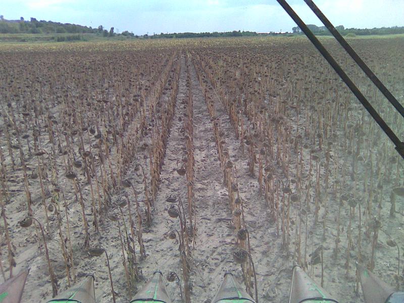

#50 szanberg
2012-02-21 22:57:27
25 hektáros táblában ha 1 azaz EGY szál gyomot találtál volna pl itt a képen, egy ürítést rád eresztettem volna nem a saját kocsira...

#46 szanberg
2012-02-21 22:31:17
Nem értek, csak tapasztalat...
fújtuk szójában meg lucernában régóta de volt már cleafield-es napraforgónk is kísérletben is.
Ami itt mindent üt az az Expressz!
A fél lábszárig érő vastag parlagfűves borítottságot is kivitte mint a fene pedig aztmondták dupontosok hogy csak időhúzásra lesz elég...
a pulsar ehhez képest csak locsoló, de nincs más, szántani kell alá aztán akkor megoldható vele...
