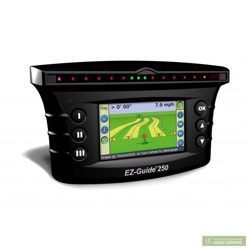

EZ guide 250 sorvezető

szerintem az EZ 250 a mostani készülékekhez képest az egyik legjobb.
én már jó párat vettem, nincs meghibásodás, és stabilan működik.
jól látszik a képernyő, ha műtrágyát szórok be sem állítom csak a sárga csík mellé forgok.
amit változtatnék rajta , hogy nincs benne akumlátor.
(és egyetértek jamo-val)

4,3as van a EZ 250en is.

Sok mindenben igazat adok Nektek, lehetne benne virtuális szakaszkezelés, saját akksi, és egyéb hasznos dolgok, de szerintem ebben az árkategóriában, még mindig ez az egyik legmegbízhatóbb készülék.
Sokat eladtam már, nagyon kevés probléma volt velük, és - ami fontos - borzasztóan egyszerű kezelni.

Ez a készülék csak az amerikai GPS műholdak
jeleit használja, de ez nyílt területen
történő munka esetén nem jelent problémát.
( Nyílt területen a készülék nem lesz pontosabb attól, hogy fogja az orosz műholdakat is. )
A GLONASS vétele akkor jelent előnyt,
ha nem nyílt a terület, vagyis például
erdős területen, mélyebb völgyekben.
( Vagyis, ahol rosszabb a kilátás az égboltra, ezért kevesebb műhold látható )
Ha valaki ilyen helyeken szeretne GPS készüléket használni, akkor jó ha van
GLONASS. (pl. erdészet )
Mi is fogunk rövidesen GLONASS-os sorvezetőt
is forgalmazni, de annak nem lesz ilyen jó
különálló LED-sora...
Meg tudom mutatni a különbséget...

420 000 Ft + áfa helyett 350 000 Ft + áfa.
(természtesen AG-15 antennával)smile thumbupcool
