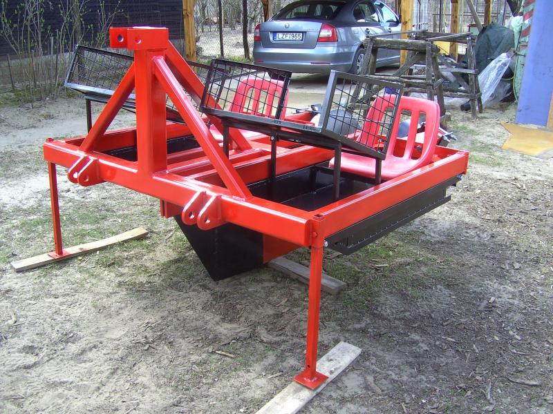

#2068 a2457
2017-03-26 20:37:46
Válasz oldjoey64 #2068. hozzászólásárasima terepre lehet beválik.
páncélt nem látok rajta felgyűrődő ágmaradék kivédése ellen. a csemete tálcát benyomja az emberbe mire észreveszik.
túl hosszú csemetét nemtudsz felpakolni, bele fog érni a traktorba.

Kedves Fórumtársak!Ehhez mit szóltok?Csemeteültető
