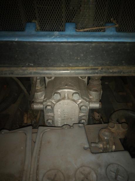

#330 lupijani84
2022-01-07 06:13:01

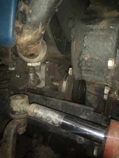

Válasz nagykszabolcs #329. hozzászólásáraElöl a hűtő alá raktam egy ns10-es szivattyút(MTZ szervó szivattyú) némi esztergálós munka Hardy tárcsával kötöttem össze a főtengelyszíjtárcsát és a szivattyút.Az olajat ugyanúgy a váltórol kapja,

Válasz lupijani84 #326. hozzászólásáraEz a hidraulika elég sz..rul van megoldva. Megkérdezhetem hogy te hogy alakította át?

#326 lupijani84
2022-01-06 17:54:44
Válasz nagykszabolcs #325. hozzászólásáraSajnos gépkönyvet nem tudok,nekem sincs de nem kell tölle félni egyszerű mint a faék.A miénket ujraépítettük vagy 6 éve mert egy roncsot vetünk vasárba.Átlett alakítva a hidraulika és a kormány szervósra.Sokba került de nem bántam meg azóta csak megy.

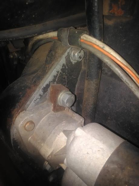

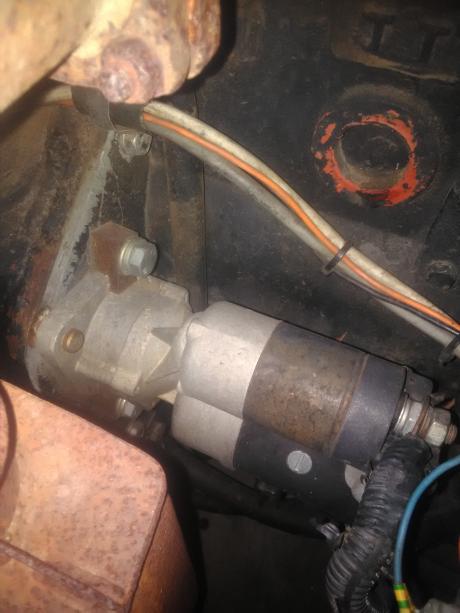

#311 lupijani84
2021-12-04 19:50:30
Válasz hasznosistvan0 #310. hozzászólásáraNem emlékszem,már vagy három éve fent van az adattáblája meg belül van.Viszont megmértem az illesztő peremét a bendixkerék átmérőjét,fogszámát illetve mennyire ér be a felfogatástol.A két csavar távolsága is megeggyezt de el kellett forgatnom a behúzótekercs miatt így a felfogatásrol teszek képet.A márkája emlékeim szerint ELMOT.
