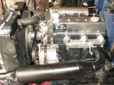

Válasz kapossyjanos4 #197. hozzászólásáraAutós boltban vettem rá egy elektronikus Lada fesz.szabályzót.Ettől egyenletes lett a töltés.Viszont a generátor alapból gyenge,lassú a fordulata.Kéne rá fabrikálni egy kisebb ékszíjtárcsát,az javítana valamit a teljesítményén.Évekkel ezelőtt megígértem neki,hogy ha tönkremegy ráteszek egy erősebb személykocsi generátort,de azóta sem akar bekrepálni.Végül is az aksit bírja tölteni,sötétben meg ritkán dolgozok,úgyhogy jól van ez így amíg bírja.

Üdvözlet mindenkinek! Alapjáraton nem gerjeszt a generátor ez normális? fordulaton már van töltés de ha világítással megterhelem megint nulla.segítséget elöre is köszönöm!

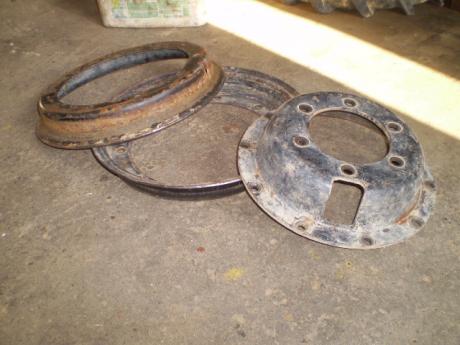

#177 balazs.horvath1223
2018-06-18 19:53:14
Szerbusztok.Gondoltam megosztom veletek egy kellemetlen élményemet.Egy sietős nap reggelén feltettem szárzúzómat,szépen elvégeztem 2-óra alatt a munkát,majd indultam haza,viszont nem zártam el a hidraulikát az ülés alatt.Hazafelé kisebb nagyobb huppanó,majd egyszercsak leesett a szárzúzó,és ömlött az olaj.Szerintetek tudok szerezni alkatrészt,vagy esetleg sérülhetett más is.

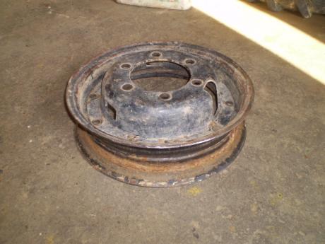

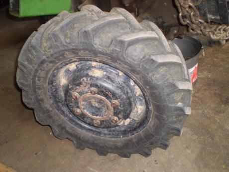

#171 veszti
2018-05-23 07:00:18
Vennék FS 184-hez első felnit komplett gumival vagy anélkül. Szerelhető, 12 collos, a képek szerint. Szekszárd, 06-70/63 77 328
