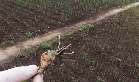

#2765 Vamosig
2016-05-27 18:38:05
Sziasztok! Meg tudna valaki mondani, hogy a hagyma gyokere mitol barnul es kezd el rohadni? Mivel lehet ellene vedekezni? A heten lett permetezve rovarolo, gombaolo es lombtragyaval. Elore is koszi!

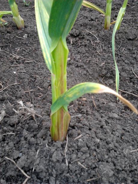

#2764 novenyszerviz
2016-05-18 08:56:22
Válasz kurucsopeti #2762. hozzászólásáraSzóval egy kontakt gombaölőszerrel bő lével beborítani az egész növényt /Dithane vagy Manfil 75 WG/ + Wuxal Kalcium. Valószínű felett borítva egy kicsit a tápanyag egyensúly. Hirtelen lett sok víz és nitrogén. Második kezelésnél egy kis bór lombtrágya is segíthet.
#2763 ddadda
2016-05-16 07:50:59
Gombaölőt azonnali hatállyal!!!!
#2762 kurucsopeti
2016-05-16 05:46:06
Kedves hozzáértők!
Újabb gondommal fordulok hozzátok segítség reményében: előzetesen annyit, hogy kapott nitrogént és öntözést, erre most érkezett legalább 20 mm eső. Eddig is elég vastagok voltak a szárak, de most az alsó levelek szétrepednek (szinte vedlik). A sárgulás nem igen változott, kicsit úgy néz ki, mint aki érni akar (remélem nem), de a fejesedés elején van még csak.
Bármi jótanácsot szívesen fogadok.

A fokhagymámon olyan tünet jelentkezik, amit nem tudtam azonosítani. Ha tudnátok segíteni azonosítani és védelmet javasolni ellene nagyon megköszönném. Egyébként nem rossz az állomány csak ez a levél probléma aggaszt kicsit.
Köszönöm!

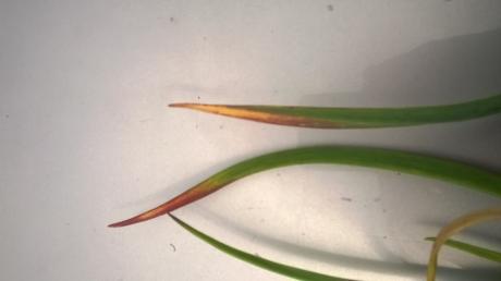

#2758 copak77
2016-05-03 15:47:21
Válasz editke79 #2757. hozzászólásáraSziasztok! Szaki azt mondta,hogy no para.Fagy miatti hidegsokk! Úgy legyen!!

Nekem is először van tavaszi fokhagymám. Viszont most a levél csúcsok elkezdtek sárgulni. Ez lehet az alacsony hőmérséklettől vagy valamilyen betegség az oka? A teljes állományon látható. smile helpsmilie

Válasz copak77 #2755. hozzászólásáraEz engem is érdekelne, mert nekem is megjelentek ezek a tünetek, bár nekem a őszi van, de az most mindegy...
"Gyökératkák:
A fokhagymafej elpusztuló gyökérészén, kis szabálytalan járatokban barnás színű rágcsálék között találhatók az álatok. A megtámadott növények senyvednek, a fertőzést a lombozat lilás elszíneződése is jelezheti. Tárolás alatt is szaporodnak.
Baktériumos rothadást segítik.
Védekezés: Danadim Progress, Bi-58 EC"
Bár nem tudom, hogy ez az-e...

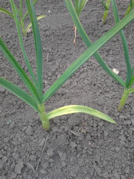

Üdv.Mindenkinek. Segítség kellene. Tavaszi Arno fokhagyma. A levelek végei sárgák, némelyiknél rozsdavörös. Mi támadhatta meg és mivel kezeljem? Előre is köszönöm!

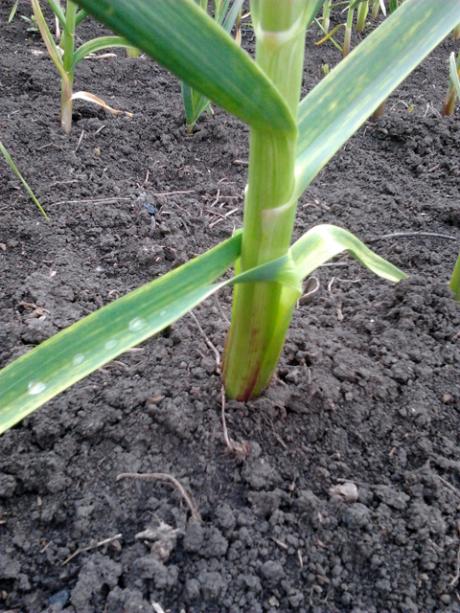

#2751 Zangen104
2016-04-18 20:10:51
Válasz green_eagles #2746. hozzászólásáraSzia!
Én mindenképpen javaslom vagy a wuxal biostimulátorait. Egy kicsit megviselte az állományt a kezelés.

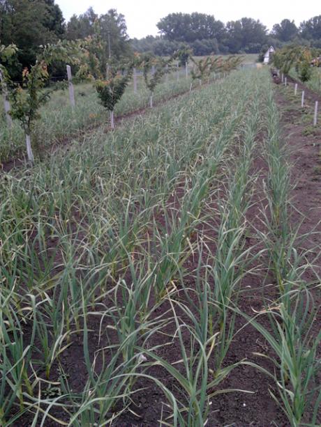

A Mi fokink jelenleg így néz ki. Makói őszi, tavaly októberben (egy jól átlazított talajba) került a földbe. Tavasszal kapott kellő mennyiségű pétisót. Most ahogy az időjárás engedi (szél, eső) kezelve lett - Amistar, Danadim Progress, és Wuxal Ascofol, kisegítve egy kis Nonittal, a biztos tapadás érdekében. Én célszerűnek találtam megtámogatni a gombaölőt, rovarölőt egy kis biostimulátorral, talán kevésbé viseli meg a növényt a vegyszer. Illetve, felén hatalmas szelek járnak, stressztűrőbbé teszi, legalábbis bízom benne.
A fényképek a pétisó után és a kezelés előtt készültek.
Szerintetek jó úton haladunk?

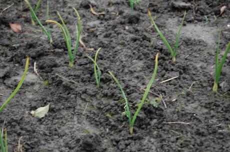

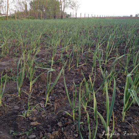

sziasztok!az idén próbálkoztunk először fokhagyma termesztéssel 400 négyzetméteren./kötött, agyagos talaj/ Makóról szereztük a vetőmagot, /rendben tűnt/, gondosan szétválogattuk, csáváztuk és február utolsó hetében el is ültettük, ammonium nitráttal bekevert talajba. Teljesen ledöbbentünk mikor rájöttünk, hogy nem csak a satnya egyedeken de a nagyján kékes penész található. Van még mentség? köszönöm előre is a válaszokat! smile confused
