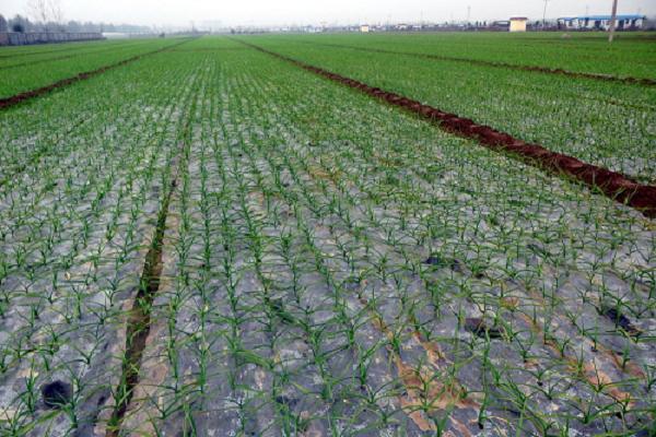

Válasz s.dániel #2721. hozzászólására képen nem az enyém van csak a technológia miatt tettem fel!
