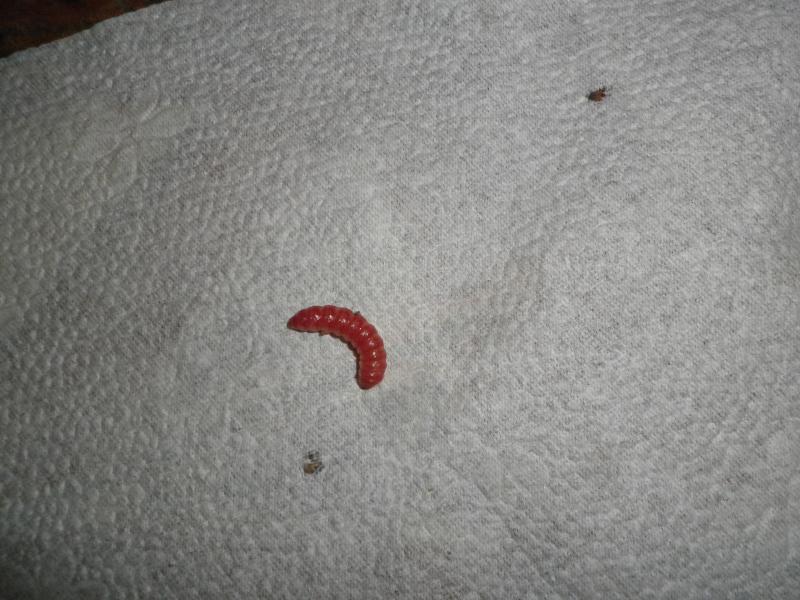

Válasz Ancsa75 #2663. hozzászólásáraFokhagyma pillangó:
Népies nyelv csak ” hagyma kukacnak” nevezi.
A lepkék április végétől rajzik és a fokhagyma szára mellé rakja petéit. A vöröses színű hernyók berágják magukat a fej belsejébe és ott fejlődnek ki. A sokáig szántón tartott fokhagymából a talajba húzódik.
Védekezés: Danadim Progress, Bi-58 EC, Calypso
Válasz Ancsa75 #2663. hozzászólásáraAz szerintem fokhagyma kukac (fokhagyma pillangó lárva. Állitolag bahatol a talajba is .Mi még ilyennel nem találkoztunk.Hála az égnek!!!

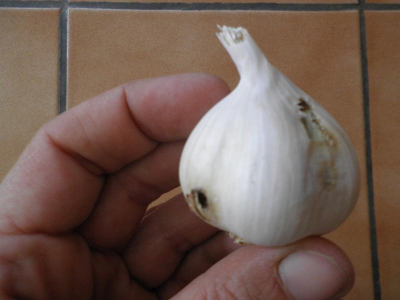

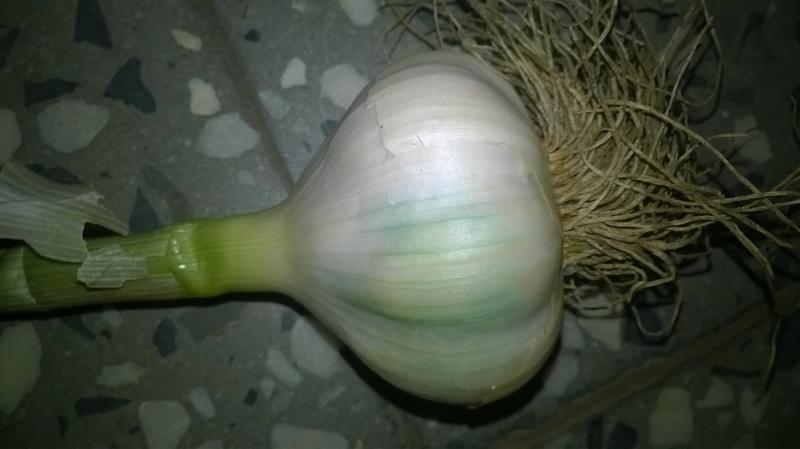

Szeretném kérni a szakmai tudásotokat, hozzáértéseteket. A fokhagymámon ezeket a lukakat lehet látni és van amibe ez a rózsaszín kukac van. Mik ezek? És mit lehet ellene tenni, mire kel figyelnem jövőre. A tanácsokat előre is köszönöm!
Válasz Ancsa75 #2663. hozzászólásáraMegelőztél. Detto, kb. 2 cm, kártétel mértéke<1%,de bosszant.Ökológiaiban mi mehet ellenük?
