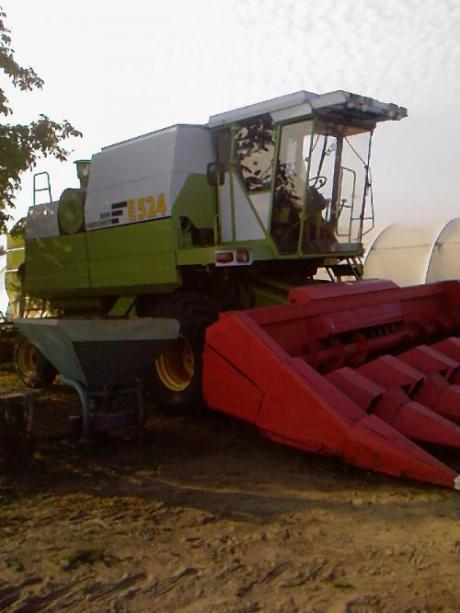

ez a miénk.
#201 kori01
2014-11-26 20:54:39
Válasz #197. hozzászólásra nekünk van már 6éve az elektronika minden működik rajta most is enm volt vele semmi,most hogy nem olyan jó volt itt a kokurica 10liter/ha evett.
bérmunkáztam is vele.
Volt nálam egy 514-s tulaj az akar venni ilyet,el volt ájulva hogy megy,a motor birja jobb mint a rába ezerszer.
