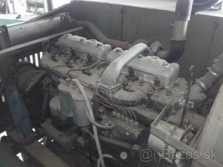

Ma motorcserés lett a gép,vettem bele egy ifa motort,azt szeretném kérdezni,hogy az adagoló cserénél mire kell figyelni,mit hova kell állítani?

Válasz maman.caroliana #4210. hozzászólásáraNeked is van Ifa motoros gèped?
Válasz Apuka80 #4206. hozzászólására16!!
Válasz Apuka80 #4206. hozzászólásáraAsszondják billencs Ifa szivattyúja...

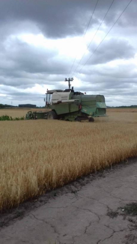

Sziasztok !
Olyan problémám van , hogy a szelelőn nem tudok feljebb állítani ( olyan mintha teljes fordulaton lenne ) és a búzát viszont elég koszosan szedi , tehát még szél kellene neki . mit nézzek meg ?

Válasz csöpi #4183. hozzászólásáraAkkor nyomjad neki középre,vagy kicsit feljebb!!!!
Válasz medikus #4182. hozzászólásáraMásodikkal kis variátorral
Válasz csöpi #4174. hozzászólásáraMilyen sebességgel aratsz?
