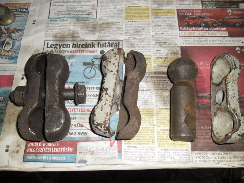

Eladók ezek az alkatrészak a kaszameghajtáshoz . Egyben 5000 ft .
