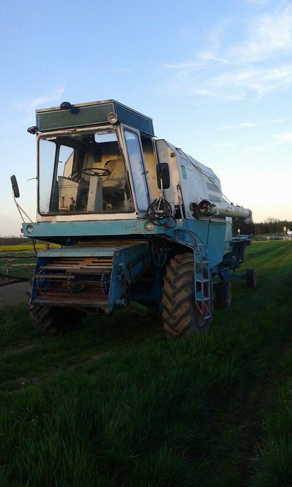

üdv:az lenne a kérdésem hogy a ferde felhordó láncai bol ki szeretnék venni mert már teljesen végálásban vana spanolo namost ha kivettem belőle annyit hogy a lécek távolsága egylő legyen nem ér össze ha meg hagyok benn szemt akkor meg a lécek között nagy a hézag a töbihez képestez gondolom nem jó ,namost ilyenkor mit lehet kezdeni??

Válasz gabika82 #2646. hozzászólásáraA szalmarázó ládához lehet kapni javító rácsbetétet. A kiszakadt maradványait ki kell flexelni és a javító betétet CO hegesztővel be kell hegeszteni. A cséplődob és az utánverő csapágya műanyaggal zárt csapágy. Ha jó minőségű ( SKF,FAG,KOYO ) és jó a dob kiegyensúlyozása akkor sok évet kibír. A fülke és a magtartály közé én padlódeszkából vágattam
ki a megfelelő szélességű lécet. Kissé ék alakú alul keskenyebb. Hosszú 6-os csavarral fogattam össze a fülkét és a magtartályt közé téve a lécet. Előtte a léc két oldalát megkentem szilikongumival.

Válasz gabika82 #2645. hozzászólásáraüdv lenne egy olyan kérdésem hogy az egyik szalmarázóládának a teteje beszakad és nincs is meg ezt mivel tudnám helyetesiteni vagy kikel cserélnem az egészet??ja és még anyi hogy pl a a cséplődob tengelynél lévő csapágy nál meg az utánverő csapágyánál nincs zsirzógomb de még helye sem olyan zárt csapágy szerintetek ??
