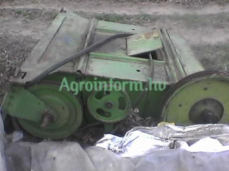

Claas Dominátor 85 ferde felhordó eladó kompletten
Megegyezik az FKA négysoros kukoricaadapter felhordójával. Tel: (70) 9413741
Claas Dominátor 85 ferde felhordó eladó kompletten vagy cserélhető E514-es ferdefelhozdóra.
