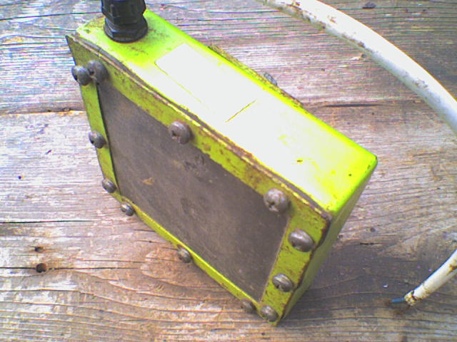

Válasz medikus #7743. hozzászólásáraköszönöm meglett, a három vezetékből egy el van szakadva
